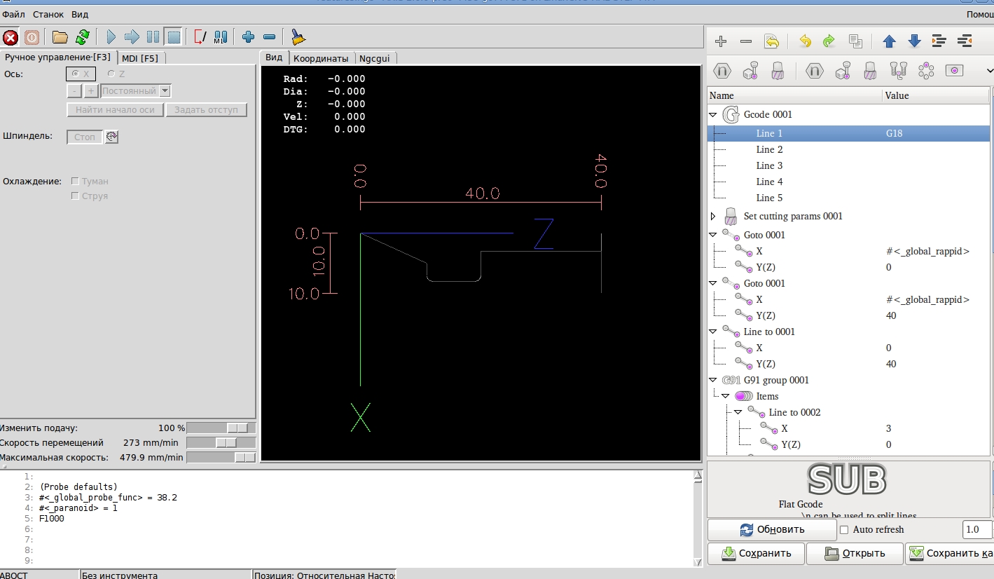

Как некоторые уже заметили я пропал на недельку. И пропадал я не зря. Наконец-то решил сделать достойную замену ngcgui.
LinuxCNC Features это тулкит для создания "мастеров". Точнее это тулкит самих "мастеров". В общем и целом LinuxCNC Features работает схоже с ngcgui, но с некоторыми отличиями. Честно говоря, с ngcgui я до конца так и не разобрался, поэтому это я считаю, что он работает схоже :freak:. (Название Features взято от кнопки в ngcgui - add feature.)
В wiki cnc-club добавлена страница о LinuxCNC Features, давайте вместе ее наполнять документацией, видео и прочими полезными материалами.
http://cnc-club.ru/wiki/index.php/LinuxCNC_Features
Текущий статус разработки
  • Дописать обработки.
  • Отловить баги :freak: .
Возможности (для просмотра содержимого нажмите на ссылку)
Что может LinuxCNC Features:
  1. Добавлять features - простые обработки
  2. Менять их порядок
  3. Группировать обработки
  4. Делать линейные и круговые массивы
  5. Встраиваться в axis LinuxCNC или работать как отдельной приложение
  6. Просматривать резултьтат в axis в редиме реального времени
  7. Сохранять шаблоны обработок
Это только пока :).
Скриншоты (для просмотра содержимого нажмите на ссылку)
Пара примеров обработки, созданной за 20 сек:

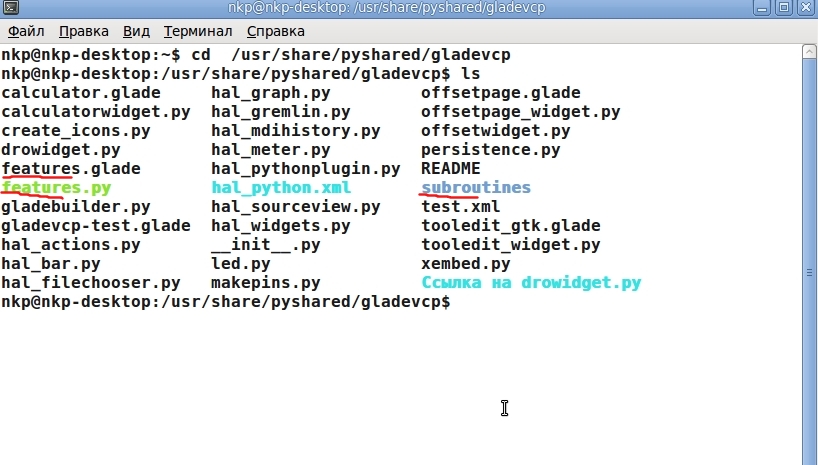

в /usr/share/pyshared/gladevcp положил файлы
Рабочий стол 1(003).jpg (8215 просмотров) <a class='original' href='./download/file.php?id=15638&mode=view' target=_blank>Загрузить оригинал (216.15 КБ)</a>
создал ссылки на них в /usr/lib/pymodules/python2.6/gladevcp
Выделение(008).jpg (8215 просмотров) <a class='original' href='./download/file.php?id=15639&mode=view' target=_blank>Загрузить оригинал (241.67 КБ)</a>
Re: LinuxCNC Features - набор мастеров для LinuxCNC
Там где ссылки сделай ls -a... а то говорит, что файл уже существует, может там другие ссылки..
И добавь -d в строку glade, может будет доп информация...

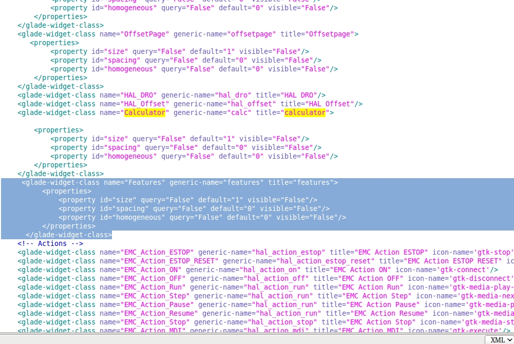

теперь нужно внести изменения в файл hal_python.xml , который может
лежать /usr/share/glade3/catalogs или /usr/share/glade2/catalogs
для этого пишем в терминале:
sudo gedit /usr/share/glade3/catalogs/hal_python.xml
находим по тексту вот этот код:
    <glade-widget-class name="Calculator" generic-name="calc" title="calculator">
        <properties>
            <property id="size" query="False" default="1" visible="False"/>
            <property id="spacing" query="False" default="0" visible="False"/>
            <property id="homogeneous" query="False" default="0" visible="False"/>
        </properties>
    </glade-widget-class>
и после него вставляем:
<glade-widget-class name="Features" generic-name="features" title="features">
    <properties>
    </properties>
следом находим :
   <glade-widget-class-ref name="Calculator"/>
   <glade-widget-class-ref name="Features"/>
после всех этих действий в редакторе Glade появился должен появиться новый виджет feature:

сохраняем в папке со своей конфигурацией например как name.ui
затем в ini файле в разделе [DISPLAY] пропишем : GLADEVCP = name.ui
запускаем емс:
Выделение(010).jpg (8133 просмотра) <a class='original' href='./download/file.php?id=15655&mode=view' target=_blank>Загрузить оригинал (314.58 КБ)</a>

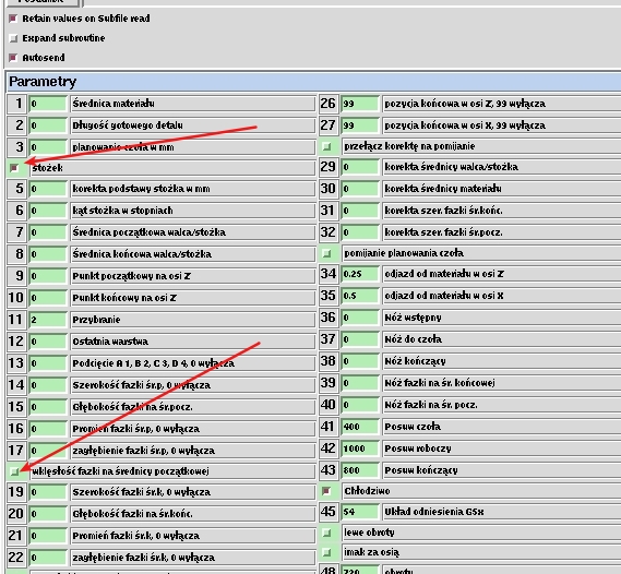

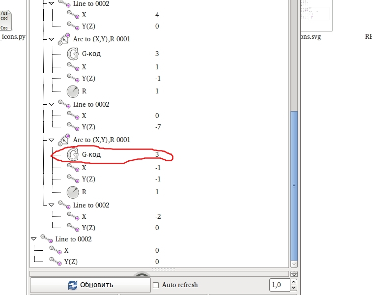

вот такой прием , когда нужно дополнить строку:
G-код G <здесь ставим 2 или 3> мне кажеться , гораздо удобней радиокнопка :
дуга по часовой____________☺
дуга против часовой________☻
в NGCGUI тоже было так : охлаждение ставить 8 или 9
потом сделали чекбокс:
Выделение(019).jpg (8116 просмотров) <a class='original' href='./download/file.php?id=15701&mode=view' target=_blank>Загрузить оригинал (209.13 КБ)</a>
это гораздо интуитивней воспринимается...
С радиокнопками пока засада - сейчас все делается через gtk-шный компонент treeview, в нем есть колонки, в колонках за интерфейс отвечает CellRenderer. Так вот сейчас там стоит CellRenderer text, чтобы поставить другой - надо делать отдельную колонку и в нее добавлять другой cellrenderer или писать свой... С наскоку у меня это не получилось... поставим на будущее.
За инструкцию респект! :good:

Nick писал(а):поставим на будущее.
и выпадающий список наверно не помешает на будущее...
Да, надо бы сделать под все типы - список, int и float - spinbox, radio buttons и чекбоксы...
Еще была мысль завязать параметры между собой, чтобы можно было вводить один параметр, а остальные сами подстраивались... только пока не знаю как бы это так по проще и по универсальнее сделать...
