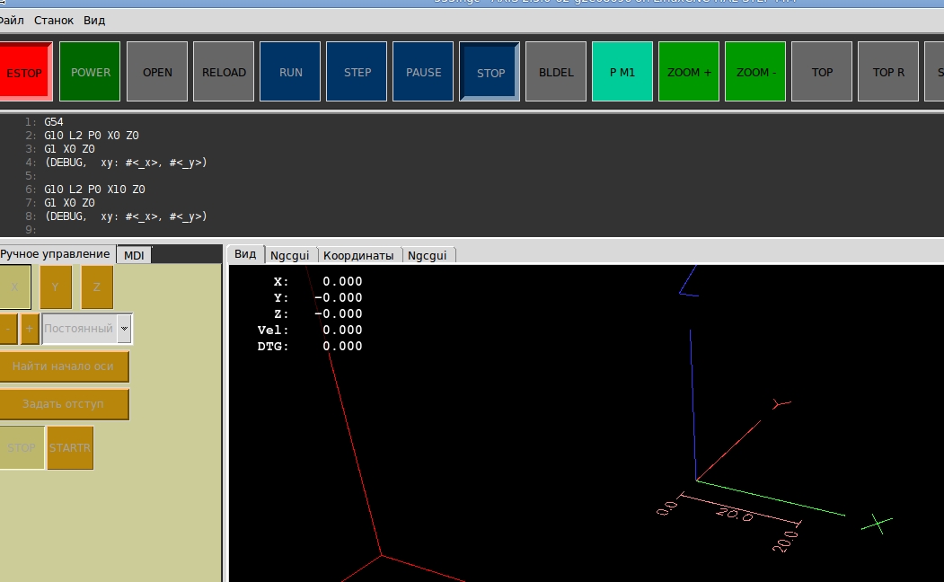

А в реальности вот такая программа выдает xy (0,0). Где баг в доках или в linuxcnc? Может кто-нибудь попробовать на версии отличной от 2.6, что выдаст такой Gкод.
G54
G10 L2 P0 X0 Z0
G1 X0 Z0
(DEBUG,  xy: #<_x>, #<_y>)
G10 L2 P0 X10 Z0
G1 X0 Z0
G10 L2 P0 X20 Z0
G1 X0 Z0
M02
Сообщения: 8340
Репутация: 1589
Re: LinuxCNC Features - набор мастеров для LinuxCNC
Сообщение nkp »
емс 2.5
Выделение.jpg (3539 просмотров) <a class='original' href='./download/file.php?id=15595&mode=view' target=_blank>Загрузить оригинал (155.66 КБ)</a>
нулевая подача
а что он должен был выдать??

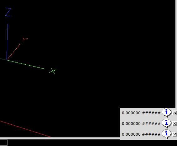

А что в мессагах пишет, если выпонить???
Такое?
linuxcnc parameters bug.png (3538 просмотров) <a class='original' href='./download/file.php?id=15596&mode=view' target=_blank>Загрузить оригинал (171.35 КБ)</a>
Сообщения: 8340
Репутация: 1589
Сообщение nkp »
если подачу добавить - то :
Выделение(001).jpg (3538 просмотров) <a class='original' href='./download/file.php?id=15597&mode=view' target=_blank>Загрузить оригинал (167.71 КБ)</a>
Сообщения: 22776
А если так:
G54
G10 L2 P0 X0
G0 X0
(debug, #5420 #<_x>)
G54
G10 L2 P0 X10
G0 X0
G54
G10 L2 P0 X20
G0 X0
M02
