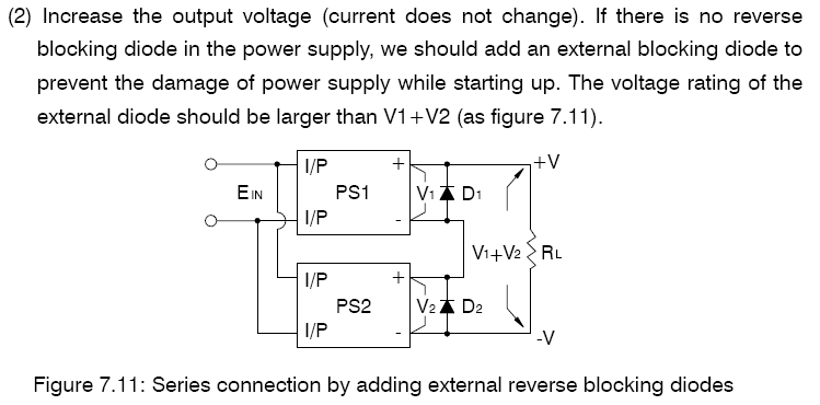

В принципе, не запрещено. Для перестраховки можно каждый БП зашунтировать диодом в обратной полярности, чтобы если один БП из-за чего-то отключится, чтобы на его выход не попало обратное напряжение (через нагрузку).

А блоки питания подключать последовательно можно, но некоторые допускают подключение только с обратным диодом.
А некоторые Mean Well имею дополнительный контакт для балансировки нагрузки (но это, наверное, для параллельного подключения).

Схема подключения БП последовательно такая?
И еще к ним идет какой-то сетевой кабель папа/мама?
Meanwell.png (5930 просмотров) <a class='original' href='./download/file.php?id=15608&mode=view' target=_blank>Загрузить оригинал (32.83 КБ)</a>
Re: Можно ли подключить 2 БП meanwell последовательно?
foforum писал(а):Схема подключения БП последовательно такая?
Да.
foforum писал(а):И еще к ним идет какой-то сетевой кабель папа/мама?
Обычно у таких БП винтовые зажимы на всех выводах.
