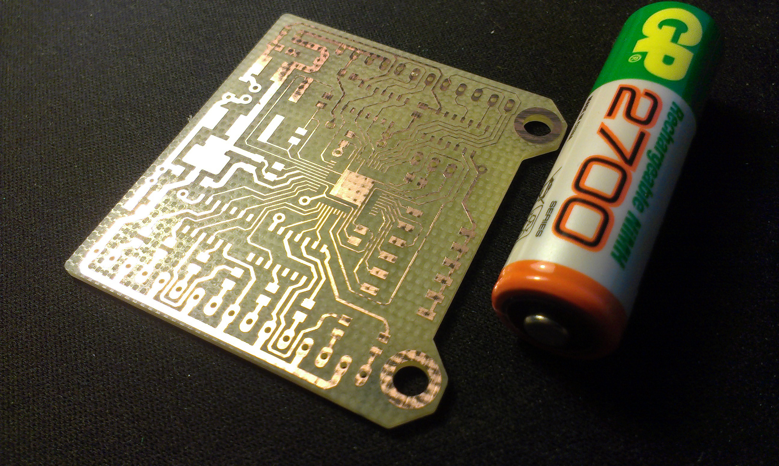

Что-то вот такое получилось.
До идеала далеко, но все должно работать без каких либо проблем.
Сегодня, если время будет - попробую вырезать.

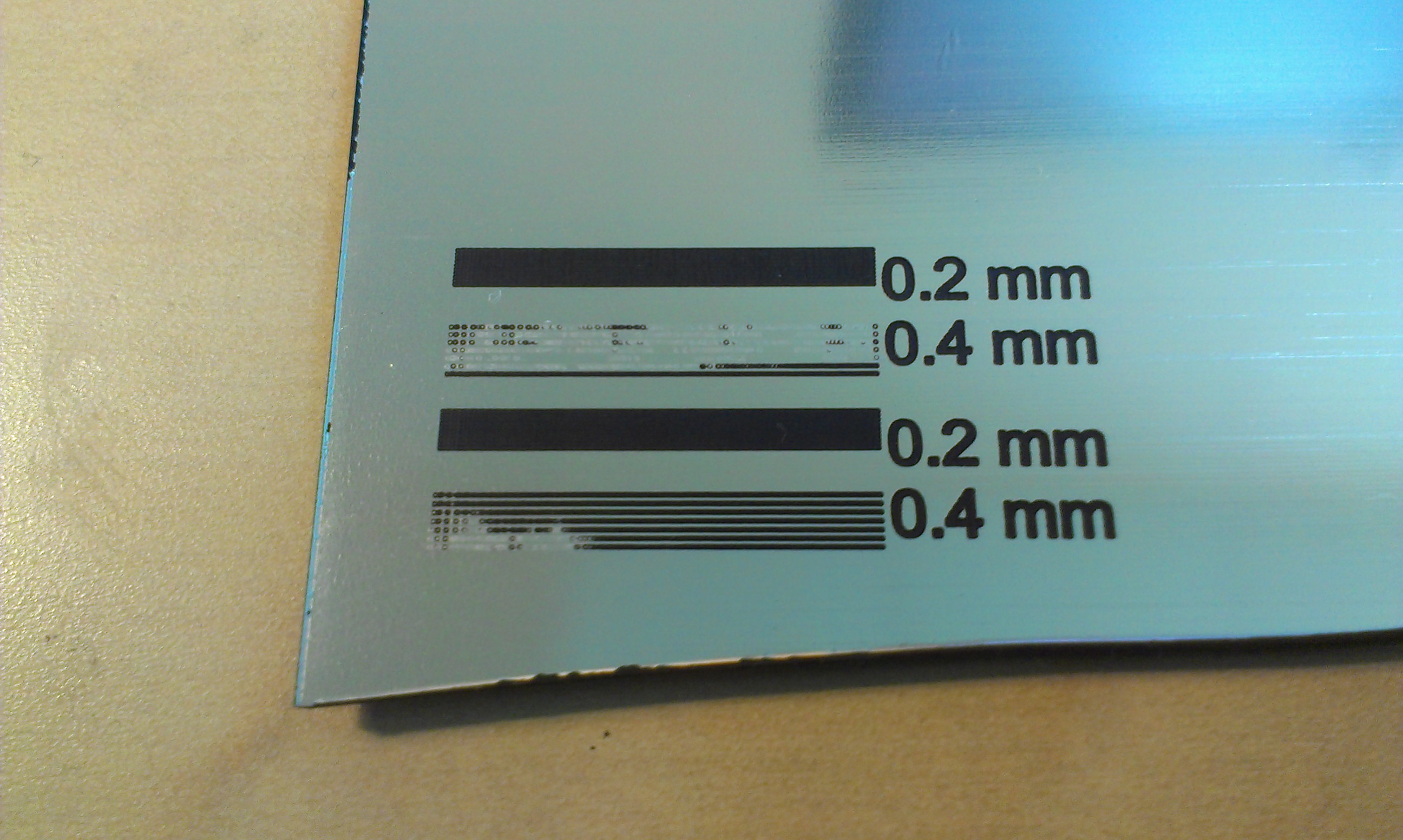

китайский гравер 0,1 мм (для просмотра содержимого нажмите на ссылку)
Только вот я до сих пор не знаю - у моих китайских граверов с пяткой 0,1 мм - это радиус или диаметр пятна?
Описание у разных продавцов разное, и они противоречат друг другу.
Боюсь, что правду я никогда не узнаю.

michael-yurov писал(а):Только вот я до сих пор не знаю - у моих китайских граверов с пяткой 0,1 мм - это радиус или диаметр пятна?
Дык, нарисуй решетку из параллельных линий с минимальным заглублением с шагом 0,2 мм и посмотри под лупой. Сольются линии - радиус, останутся промежутки - диаметр.
Сообщения: 11731
Re: Фильтр для сглаживания неравномерности импульсов Step
Вот, сделал, с заглублением 0.01 мм
оказалось, что 0.1 мм - это радиус пятки.
Хотя, может быть шпиндель кривой...
Теперь вот мне интересно, почему у меня кружочки в вертикальные ряды выстроились?
Может это слой фольги так странно нанесен на пластик?

P.S. Сейчас попробую платку вырезать.
Сообщения: 11731
ЖУТЬ КАКАЯ!
И как ЭТО теперь паять? :o :shock: :? :eh:
IMAG0604.jpg (4008 просмотров) <a class='original' href='./download/file.php?id=15544&mode=view' target=_blank>Загрузить оригинал (1.21 МБ)</a>
На фотографии оно еще ниче - нормально выглядит, а в реальности-то вообще ничего не видно!
Я куда там буду микросхему то припаивать!
Еще и с шагом штырьков разъемов лоханулся... Теперь придется как-то выкручиваться.
