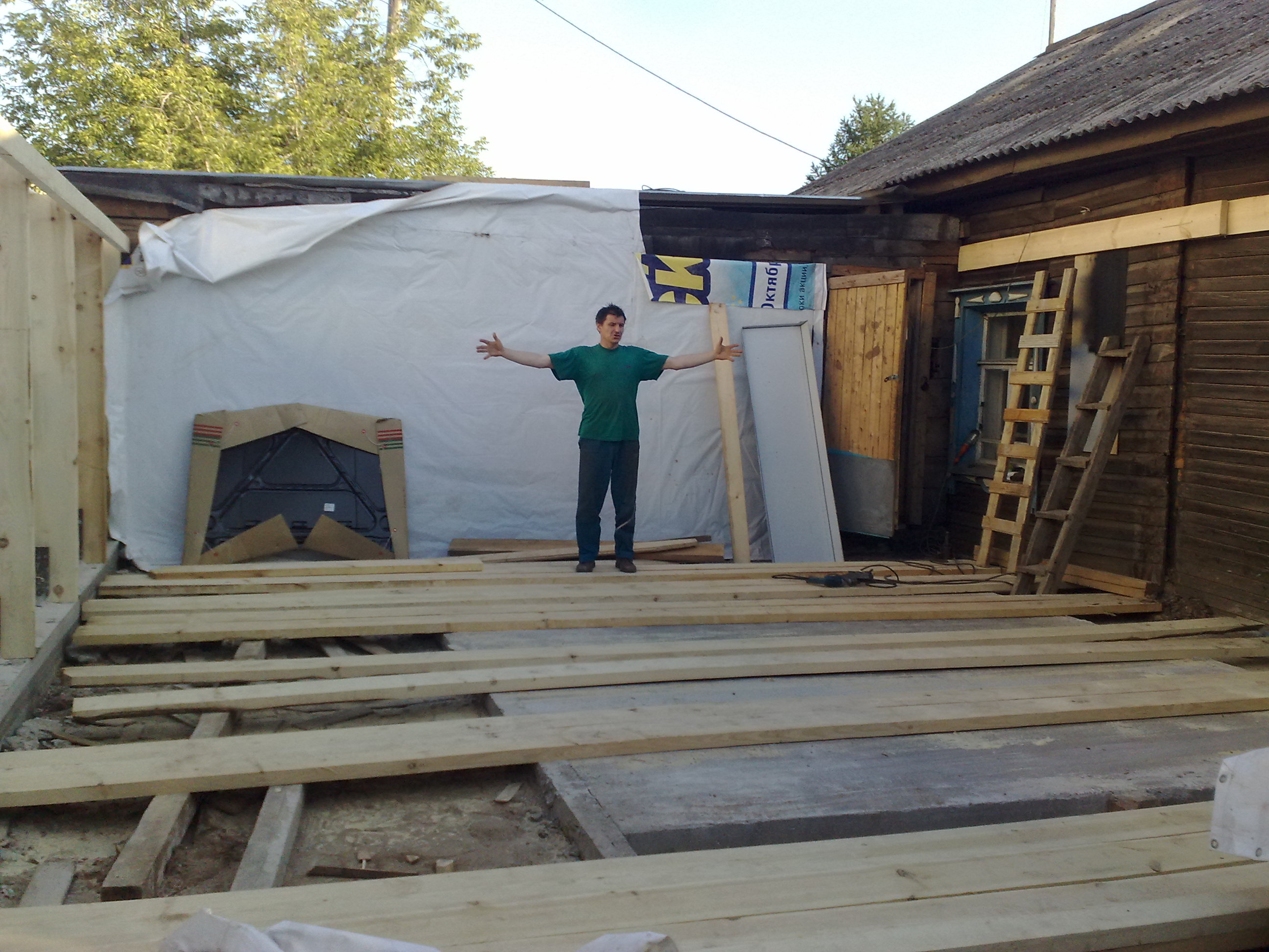

Re: Бюджетный ЧПУ 1150х660мм с пос. модернизацией до 2160х15
Сообщение master_70 »
пришлось притормозить с модернизацией станка и занятся стройкой под станок мастерской
Сообщение Bладимир »
Большое начинание! Успехов! :hammer:
Нормальный такой размерчик :)
И это все под станок? :good:
Сообщение vovafed »
придется станок еще раз теперь под мастерскую модернизировать :D
да да , площадка сделана под большой станок с рабочим 3000х2000.
010720131069.jpg (2644 просмотра) <a class='original' href='./download/file.php?id=15950&sid=094169206bac8e79644bc1a7cec3d1d6&mode=view' target=_blank>Загрузить оригинал (698.36 КБ)</a>
сегодня кррышу начал делать
мастерская специально делается под станок и станки.
3000х2000 это что же такое ты на нем задумал делать?
