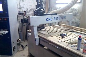

без редуктора точность низкая будет хотя бы ременный надо
какие шестерни будут?

на нема 34 самая маленькая шестеря какую нашел 15 зубов модуль 1 от пурелоджика получается чтото около 47мм на оборот шагового двигателя
100 шагов на оборот получаем 0.47 мм
микрошаг сглаживает вращение но не дает жесткости то есть вал можно отклоннить в пределах шага
при ускорениях замедленях нагрузках о силового фрезерования будет точность будет падать

сто раз уже писано -переписано. Нельзя сделать бюджетный лобзик с возможностью запуска МКБР и определения фазы луны одновременно. Нужно поставить техническое условие, определить ограничения и отсюдова плясать.
Обработка древесины? в режиме 5 дней по 8 часов? Значит будет стоять шпиндель вот столько кВт. Скорости быстрых и рабочих перемещений? Значит вот такие приводы на осях. Мощности приводов известны? Можно прикинуть необходимую жесткость элементов конструкции и проверить соответствие расчетных нагрузок возможностям конструкции.
Но это если охота примкнуть ко вселенскому разуму, можно еще пройти самостоятельно по полю с граблями. Так многие поступают. Вот я например когда-то, А что? не менее интересно, а результатом все равно гордишься. :pssdoff: оно же вон как прикольно ездиет ... :rail:

Нашел CNC у приятеля, буду копировать...
БезымянныйСNС.jpg (3707 просмотров) <a class='original' href='./download/file.php?id=15237&mode=view' target=_blank>Загрузить оригинал (46.29 КБ)</a>
