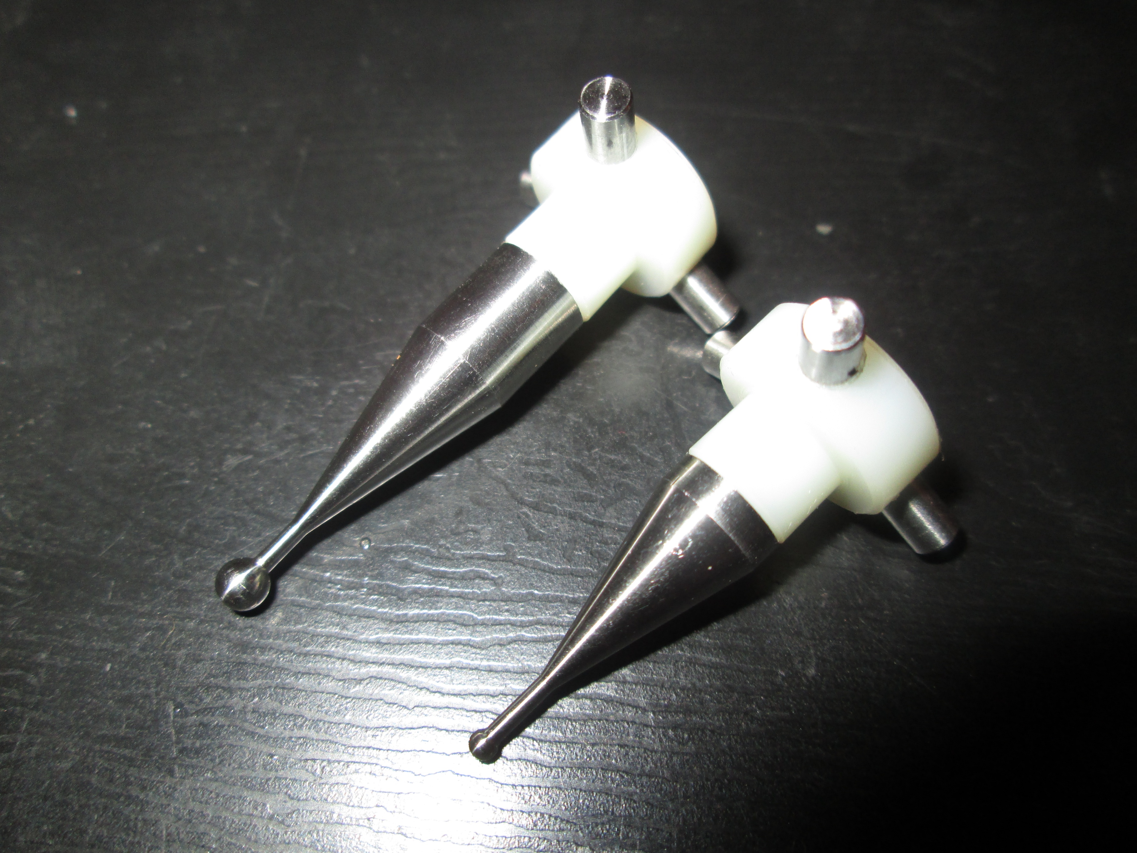

Мне требуется изготовить щуп для центроискателя.
Возможно ли зажать алюминиевый пруток в шпиндель (он будет служить токарным патроном), приладить на стол токарный резец и обработать пруток, что бы получилось подобное ?
centroisk.jpg (3829 просмотров) <a class='original' href='./download/file.php?id=15098&mode=view' target=_blank>Загрузить оригинал (2.36 МБ)</a>
В принципе какая разница, получается фрезерный станок, это миниатюрный токарный, только вертикальный.
Наверное об этом уже многие думали, писали, меня только что осенило.

putman писал(а):Возможно ли зажать алюминиевый пруток в шпиндель (он будет служить токарным патроном), приладить на стол токарный резец и обработать пруток, что бы получилось подобное ?
Если речь про шпиндель фрезерного станка то это довольно не редкое явление
https://www.youtube.com/watch?v=VurOcYSgvOc
Нарезание хитрой внутренней резьбы :hehehe:
https://www.youtube.com/watch?v=41XEGp0pqXk
тема автора http://www.chipmaker.ru/topic/52408/pag ... _p__822056

Про нарезание резьбы.
Там наверное супер шпиндель, который может держать точные обороты.
У меня просто моторчик, он от нагрузки даже обороты понижает судя по изменяющемуся звуку.
Re: Токарные работы на фрезерном станке.
putman писал(а):Там наверное супер шпиндель, который может держать точные обороты.
про шпиндель лучше в теме где ты спрашивал. На шпинделе стоит энкодер и ЕМС все делает
putman писал(а):У меня просто моторчик, он от нагрузки даже обороты понижает судя по изменяющемуся звуку.
Как ЕМС2 "подстраивается" под обороты шпинделя
https://www.youtube.com/watch?v=pxXGN2SVrhU
