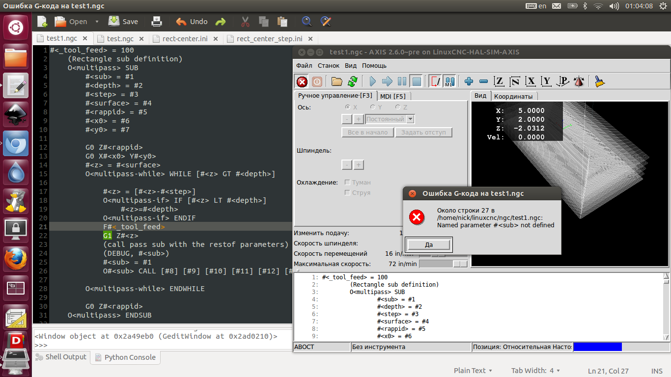

Программа для многослойной обработки прямоугольника
В верху идет SUB multipass ему передается номер подпрограммы sub и параметры обработки.
Так вот, в нем есть цикл while, в котором как раз и вызываются обработки, так вот, если в строке
O#1 CALL [#8] [#9] [#10] [#11] [#12] [#13] [#14] [#15] [#16] [#17] [#18] [#19]
вместо #1 написать #<sub>, который определяется выше в той же процедуре, то вылазит сообщение, что sub не орпеделен...
Попробуйте, может это только у меня?

Re: LinuxCNC Features - набор мастеров для LinuxCNC
Блин, даже вот такая комбинация выдает parameter not defined!
			#<sub> = #1
			O#<sub> CALL [#8] [#9] [#10] [#11] [#12] [#13] [#14] [#15] [#16] [#17] [#18] [#19]
Как такое может быть? :thinking:

попробуй:
#<_tool_feed> = 100
   (Rectangle sub definition)
   O<multipass> SUB
      (#<sub> = #1)
      #<depth> = #2
      #<step> = #3
      #<surface> = #4
      #<rappid> = #5
      #<x0> = #6
      #<y0> = #7
#1 не с этой строки берётся...

сейчас попробую, а в чем идея? В каком смысле не с той строки?
Не помогает...

Nick писал(а):хмммм какие-то странности с Окодами... Может это конечно из-за того, что у меня версия LinuxCNC кривая и стоит на 12.10... В общем ловлю странное поведение при разных о кодах.
а откуда код? какой то странный интересный стиль...
да и наверно это часть бОльшей программы (в первом вызове параметры #13-19 явно "на вырост")

Warning: problem with image subroutines/icons/center.png
Warning: Error while parsing n-gon.ini...
'icons/center.png'
Warning: problem with image subroutines/icons/rect.png
Warning: Error while parsing rect.ini...
'icons/rect.png'
Warning: Error while parsing circular-array.ini...
'icons/rect.png'
Warning: Error while parsing gcode.ini...
Datei »subroutines/icons/gcode.png« konnte nicht geöffnet werden: Datei oder Verzeichnis nicht gefunden
Warning: Error while parsing circle.ini...
'icons/rect.png'
gui.jpg (60935 просмотров) <a class='original' href='./download/file.php?id=15069&mode=view' target=_blank>Загрузить оригинал (23.15 КБ)</a>
Сообщения: 8167
Репутация: 1589
Сообщение nkp »
у меня тоже похоже было...
начал просматривать .png в папках icons , images - после этого все нормализовалось...
sandman
Сообщения: 257
Зарегистрирован: 31 мар 2011, 19:09
Репутация: 19
Откуда: Германия, Horb am Neckar
Сообщение sandman »
В смысле ? Как просматривать, и где?
У меня этот эффект и на компе с 12.04 и на 10.04...
