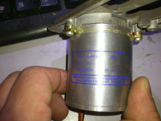

Re: помогите подключить двигатель
Сообщение plotik »
Что это за чудо и как его "приготовить"? Может кто встречал? (Реле стоит РЭС-22)
Сообщение plotik »
вот нашёл на "помойке" Muirhead Vactric Type 20MR210 состоянее :good:
на ебэях продают http://www.ebay.com/itm/Muirhead-Vactri ... 1463764432
Как управлять им--драйвер нужен или что попроще?
