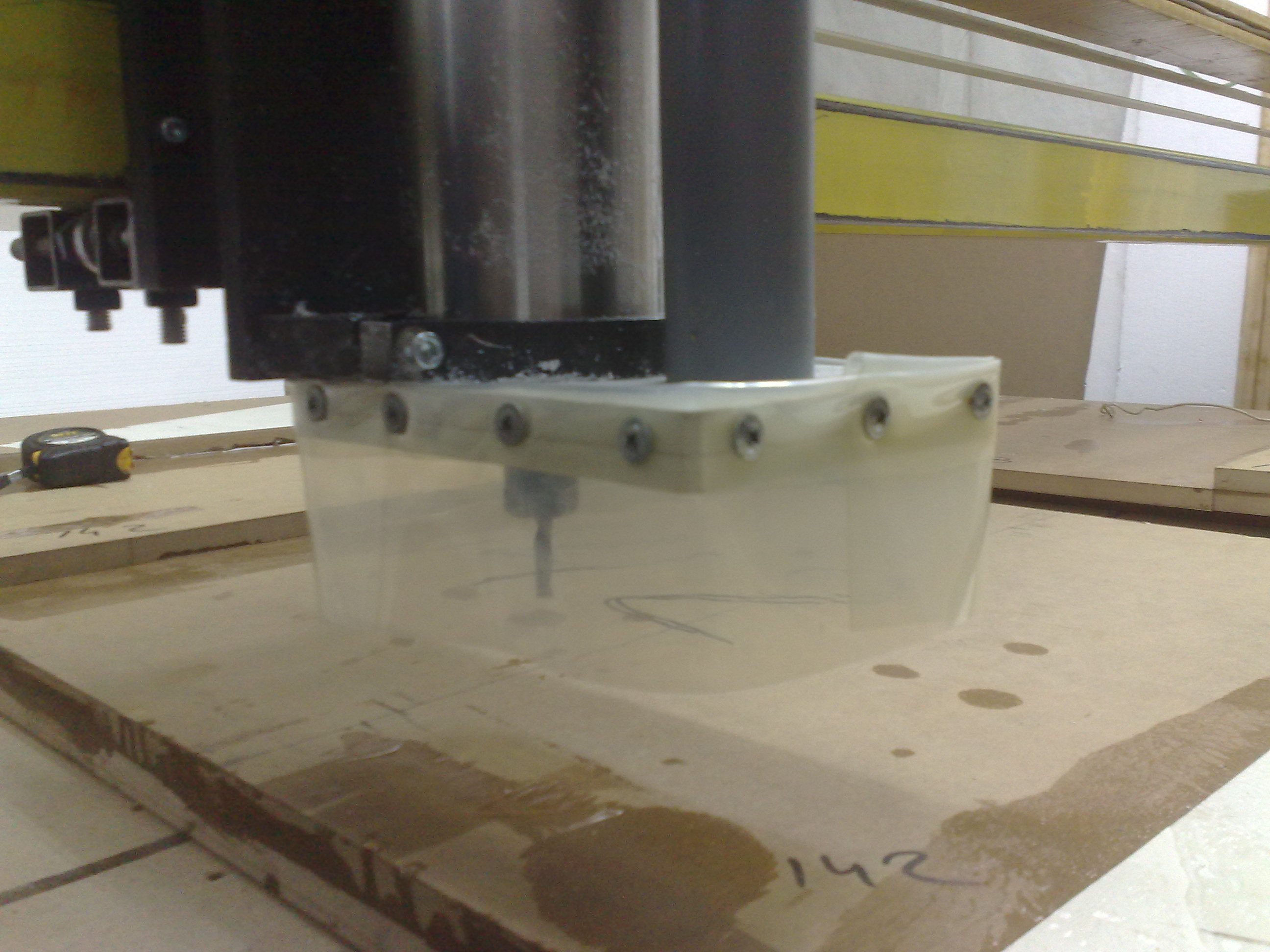

сделал наконецто отсоссссс!
13042013836.jpg (3125 просмотров) <a class='original' href='./download/file.php?id=13744&mode=view' target=_blank>Загрузить оригинал (720.87 КБ)</a>
13042013837.jpg (3125 просмотров) <a class='original' href='./download/file.php?id=13745&mode=view' target=_blank>Загрузить оригинал (618.16 КБ)</a>
13042013838.jpg (3125 просмотров) <a class='original' href='./download/file.php?id=13746&mode=view' target=_blank>Загрузить оригинал (571.37 КБ)</a>
http://www.zavetrom.ru
Сообщения: 34042
Re: Бюджетный ЧПУ 1150х660мм с пос. модернизацией до 2160х15
током не бьется отсос?
2cme
Сообщения: 1043
Репутация: -209
Сообщение 2cme »
aftaev писал(а):током не бьется отсос?
Статикой...
master_70
Сообщения: 1935
Репутация: 317
Откуда: Московская_обл
Сообщение master_70 »
шланг бьется током . еще как!!!!
вопрос что значит "limit svitch tiggered"это сообщение мачь выдает когда станог просто останавливается цука таккаая.и мигает в маче как буттобы я задел концевик.
чтобы это значило?????????? из зачего такая гадость. как с ней боротьмся?

Сообщения: 8408
По статике, попробуй прицепить провод к шлангу, на конец провода гайку и на пол
У меня помогло
Сообщения: 34042
master_70 писал(а):шланг бьется током . еще как!!!!
А шланг у тебя проволочкой к шпинделю прикручен, а шпиндель к частотнику - понимаешь на что намекаю :)
master_70 писал(а):вопрос что значит "limit svitch tiggered"это сообщение мачь выдает когда станог просто останавливается цука таккаая.и мигает в маче как буттобы я задел концевик.
Концевик поймал помеху :)

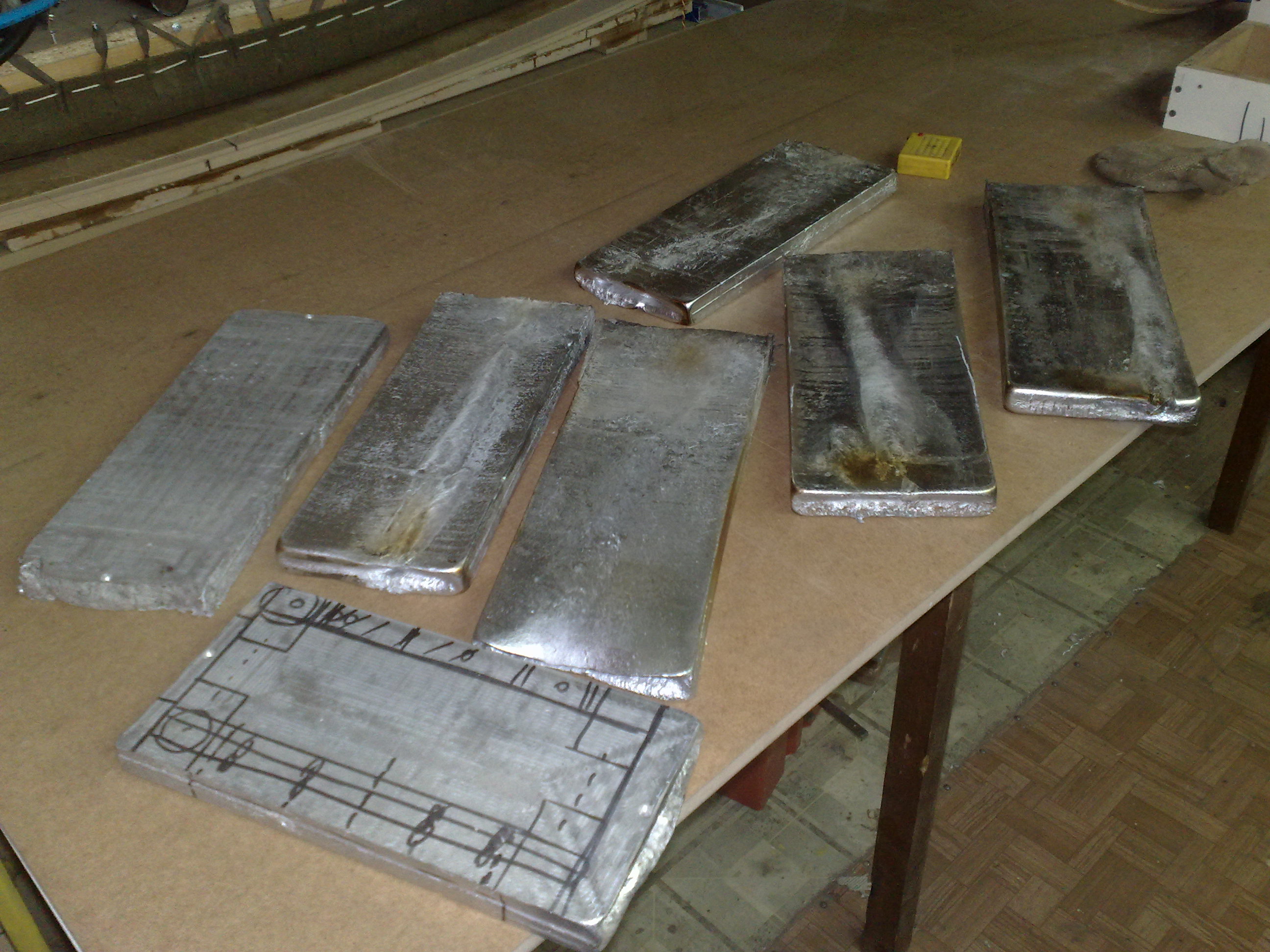

олил пластины для креток на Х

Сообщения: 34042
Чтобы небыло такой усадки нужно Ал подливать пока он остывает. В форму налил Ал с "горкой" он начинает садиться и "тянуть" Ал вот тогда потихоньку подливаешь пока все горячее. При заливке тигель не убираем от формы, а потихоньку льем пока остывает
Fisher
Сообщения: 3391
Репутация: 424
Откуда: Киров
Сообщение Fisher »
aftaev писал(а):Чтобы небыло такой усадки нужно Ал подливать пока он остывает
И лить в горячую форму
Сообщения: 34042
Форму прогреваем до 250 град. Форма сделана из стали 20мм. Намного меньше усадка.
master_70
Сообщения: 1935
Репутация: 317
яснооо.
пока делал из того что есть , тоесть пластины 6мм- 180х400 и использовал профиль 15х15 в двойне
тобишь 30мм. после обработки должно надо 25 мм
