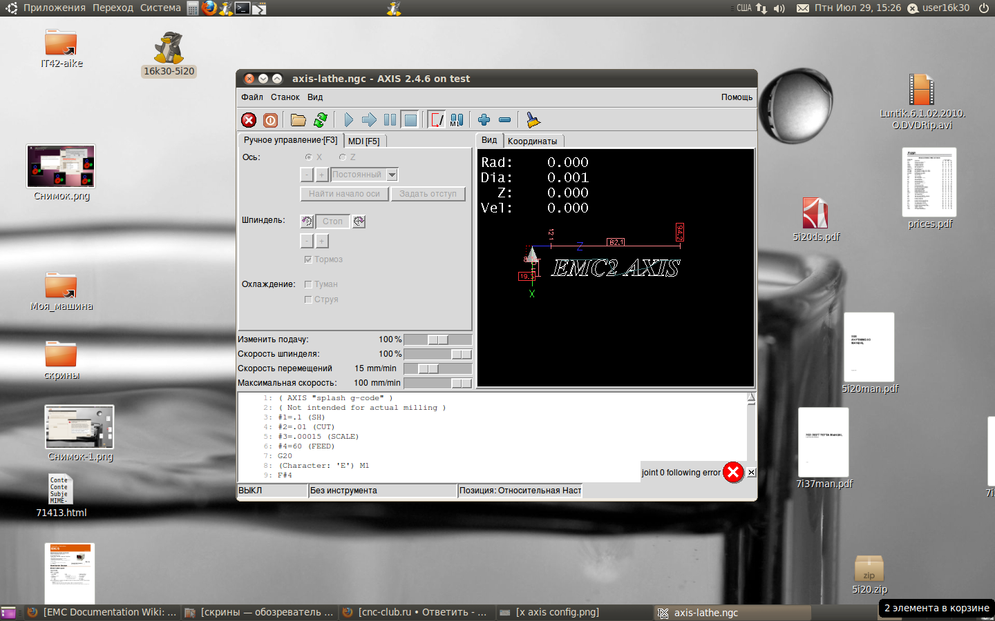

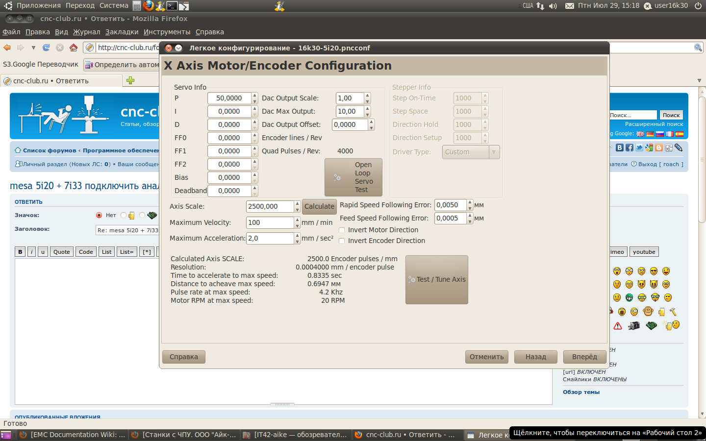

Подключили один привод, настроили через pncconf: в тесте нормально - все крутится замечательно
Но при работе в готовой конфигурации выскакивает ошибка:
join 0 following error
увеличивал
FERROR = 0.005 до 3
MIN_FERROR = 0.0005 и до 3
в ответ двигатель подпрыгивает и снова появляется ошибка join 0 following error.
где копать? как настроить?

Re: mesa 5i20 + 7i33 подключить аналоговый привод
roach писал(а):в ответ двигатель подпрыгивает и снова появляется ошибка join 0 following error.
А координата на экране меняется? Энкодер правильно подключен? А если медленно-медленно поехать?
координата меняется. медленно - тоже "подпрыгивает"
в тесте оси такого нет(
вот эти настройки PID не совсем правильные. Они скорее всего приводят к резким скачкам. Если член P большой, то даже не большая ошибка в следовании траектории будет вызывать резкие скачки.
P = 50.0
I = 0.0
D = 0.0
FF0 = 0.0
FF1 = 0.0
FF2 = 0.0
Почитай http://ru.wikipedia.org/wiki/ПИД-регулятор может что-то станет понятнее...
Как у тебя с английским?
В pncconf есть утилита для тестирования настроек PID. Я ни разу ей не пользовался, т.к. ни разу не настраивал сервы. Можешь сделать скриншот?

Сообщение roach »
не получилось поработать с pid_tuning.
но от прыжка двигателя избавился поменяв знак OUTPUT_SCALE, сделал = -1, вот тут про это написано http://wiki.linuxcnc.org/cgi-bin/emcinf ... Amplifiers
теперь крутится, но странно, вал крутится с определенным шагом, как секундная стрелка часов.

Сообщение roach »
roach писал(а):теперь крутится, но странно, вал крутится с определенным шагом, как секундная стрелка часов.
INPUT_SCALE я ставил 2500 (количество импульсов на оборот из инструкции)
подсмотрел тут: http://microcnc.ru/research/IT42.php привод такой же как у меня, но aike настраивает его как шаговый.
посмотрел его конфигурацию, пока много непонятного для меня в EMC.
Ну так вот, я поставил INPUT_SCALE 250000 закрутился как надо. Стал адекватно реагировать на изменение ПИД параметров. Но теперь чтобы проехать 5 мм двигатель делает туеву хучу оборотов). Где копать?
