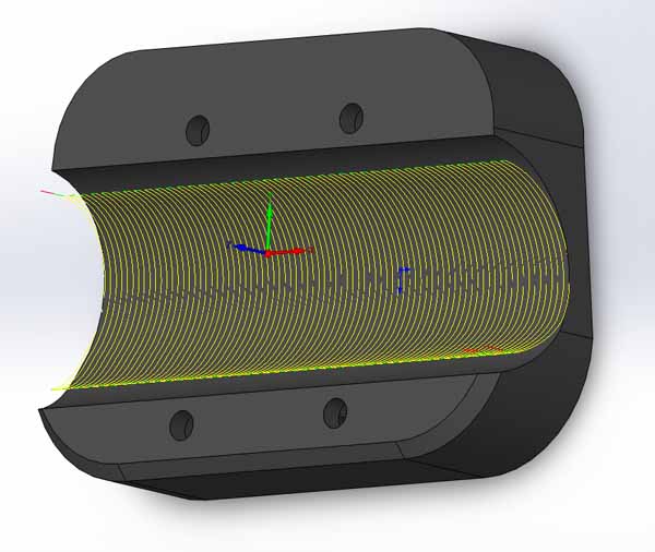

Про божков не видел видео, видел 4 осевую непрерывную токарно -фрезерном , но хз как это сделать
По 3 Д
выбираешь эту стратегию, далее в ней выбираешь как тебе хочется делать обработку
Это первый скрин, там задана технология для получения более чистой поверхности
Но будет много перемещений
Можно задать другую, типа Паралельно поверхности, но будут ступеньки побольше :)
Но и время обработки сильно меньше
В последнем скрине выделен шаг -ступенька, чем меньше тем точнее и дольше пилит
Не забудь задать высоты , по минимуму где можно, а то будет много холостых подъемов по Зет
x1.JPG (3013 просмотров) <a class='original' href='./download/file.php?id=14597&mode=view' target=_blank>Загрузить оригинал (136.44 КБ)</a>
x2.JPG (3013 просмотров) <a class='original' href='./download/file.php?id=14598&mode=view' target=_blank>Загрузить оригинал (65.3 КБ)</a>
x3.JPG (3013 просмотров) <a class='original' href='./download/file.php?id=14599&mode=view' target=_blank>Загрузить оригинал (108.98 КБ)</a>

Что то у меня он генерит как будто чистовую, а где сделать что бы указать фрезе выбирать весь металл из этой канавки ?
sc13.jpg (2987 просмотров) <a class='original' href='./download/file.php?id=14623&mode=view' target=_blank>Загрузить оригинал (49.31 КБ)</a>
Сообщения: 8408
Re: SolidCAM
Для этого надо указать заготовку
Ты видимо закинул детальку в таком виде, вот оно так и пилит

Мультипроходы.
Но время выдало 9 часов, это с шагом 1 мм, а как у тебя 0.2, так вообще 2 суток ! ну его нафиг.
Буду думать как по другому сделать.
sc14.jpg (2985 просмотров) <a class='original' href='./download/file.php?id=14624&mode=view' target=_blank>Загрузить оригинал (262.28 КБ)</a>
Сообщения: 8408
Re: SolidCAM
Снимать по 0.2 надо на чистовую , можешь потавить и больше
А черновую задать через обычные стратегии
Либо задай паралельные проходы , будет прилично быстрее
Я бы сперва максимально выбрал простыми проходами обычной фрезой
Потом паралельными проходами в 3Д сделал бы получистовую, фреза с шаром
И потом чистовую , как щас задано
