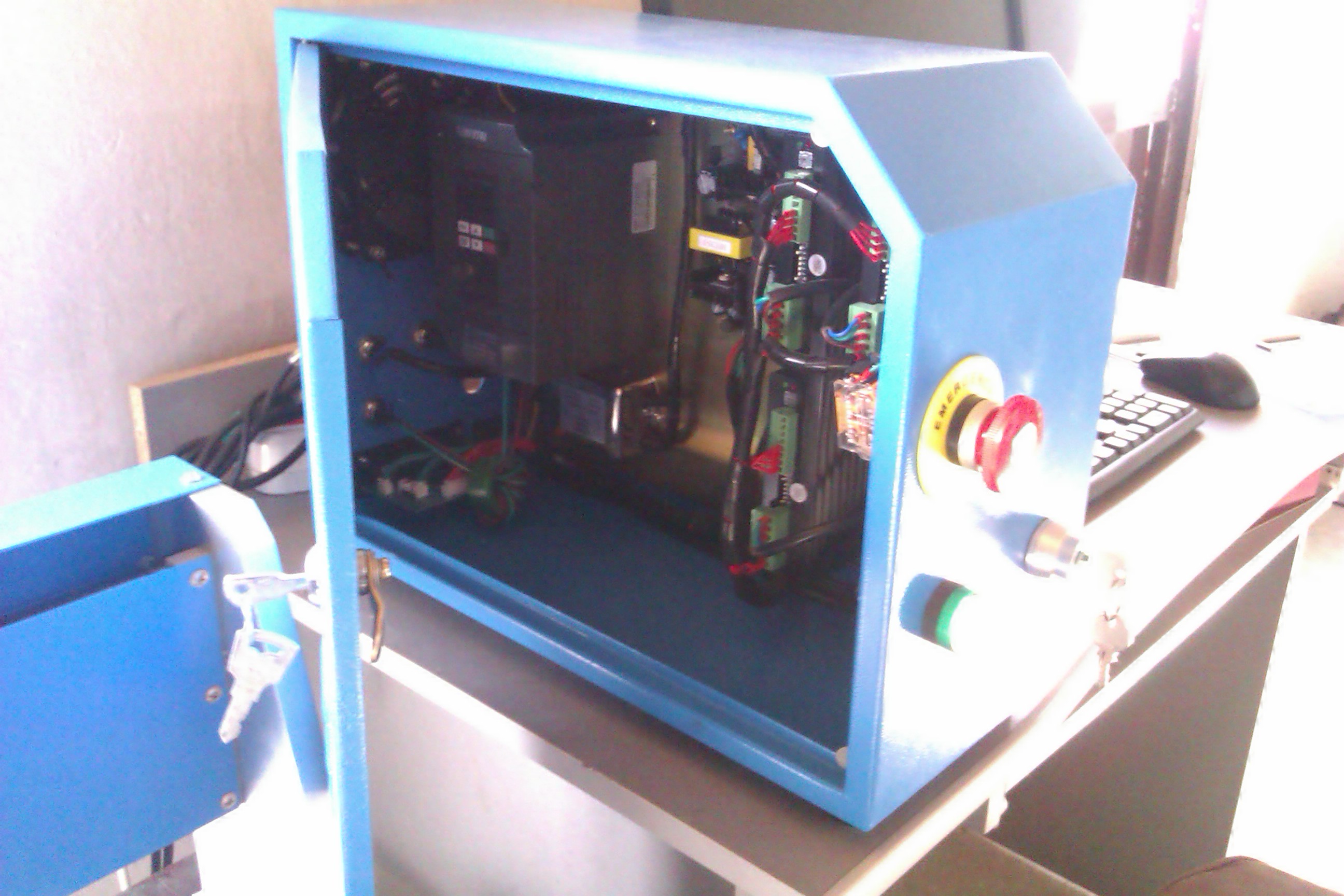

У меня не большая проблем со станком, при гравировке станок съедает часть работы. Из за чего такая проблема, можете помочь. мне кажется шаг станка не правильно настроен? или есть другая причина?
P.S. заранее спасибо!

похоже на пропуск шагов. G код можно посмотреть?

Какой станок, контроллер, программа управления?

ArtCAM, Mach3

Начните с проверки механики.
Re: При гравировке станок съедает часть работы
Если при ваших настройках микрошага, тока, скоростей и ускорений станок работает достаточно плавно,
и с механикой все в порядке,
то стоит проверить размер буфера lookahead в настройках Mach3. Если там меньше сотни строк, то могут быть срывы движения из за этого.

там у меня 20. это нормально?
Re: При гравировке станок съедает часть работы RS 3020 cnc
tasov писал(а):там у меня 20. это нормально?
Нет. Это обычно приводит к срывам. Чаще - на рельефах.
Производитель Mach3 рекомендует установить не менее 100.
