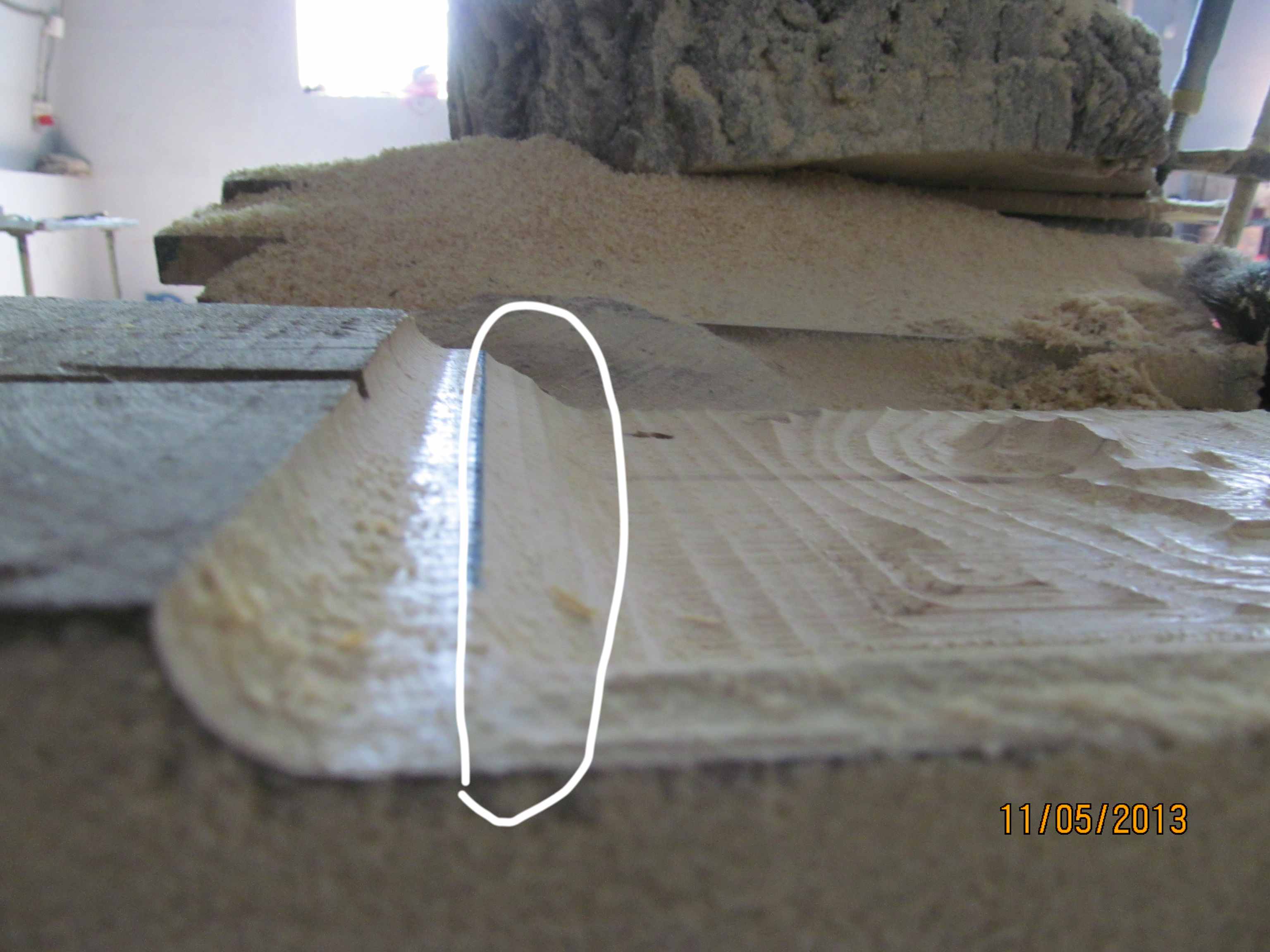

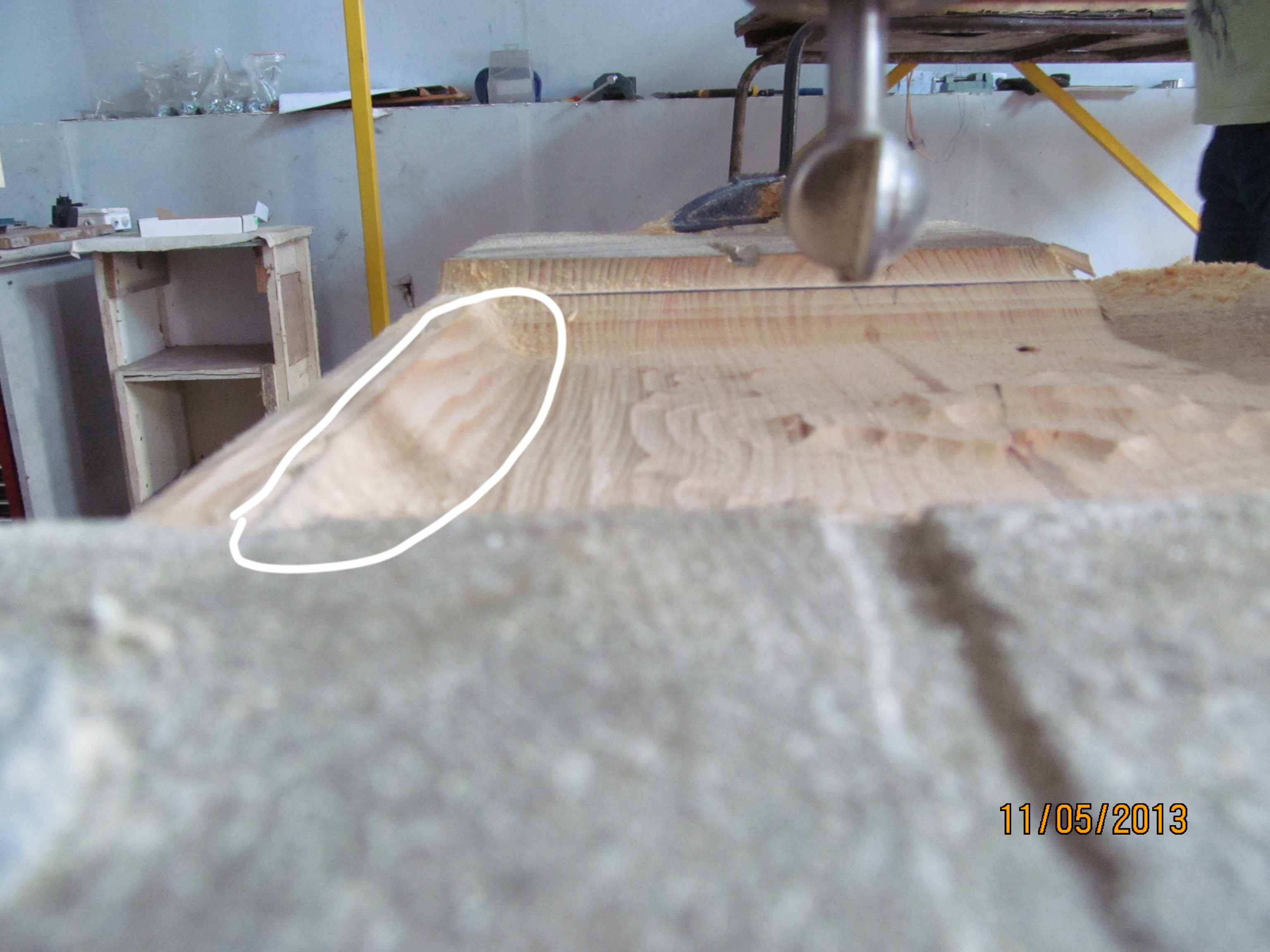

Господа форумчане!
Налажваю станок самоделный, управление через Мач. При обработке(черновая выборка) происходит смещение по X и Y. Не могу найти прчину, думал пропуск шагов, но сделал около десятка обработок и смещение в одну сторону всегда. Еще попробую изменить стратегию обработки.Я для теста задал разные в.....ы, типа заход по спрали и врезание напроход по радиусу. После обработки возвращаю в ноль, смещение есть, но не такое как дает обработка. Выкладывыю фотки, на них там где сверху вниз идет уклон,должна быть вертикальная стенка.
Пробую задавать движения вперед-назад по линейке и упираюсь своим весом - бегает четко

какая электроника ?

точно сейчас не скажу, вобщем дпрайвера G201X и стоит соеденительная плата с ЛПТ разъемом, если это важно могу уточнить
да, драйвера Geckodrive

а провода между шаговыми и драйверами экранированы?
лучше фотки подключения

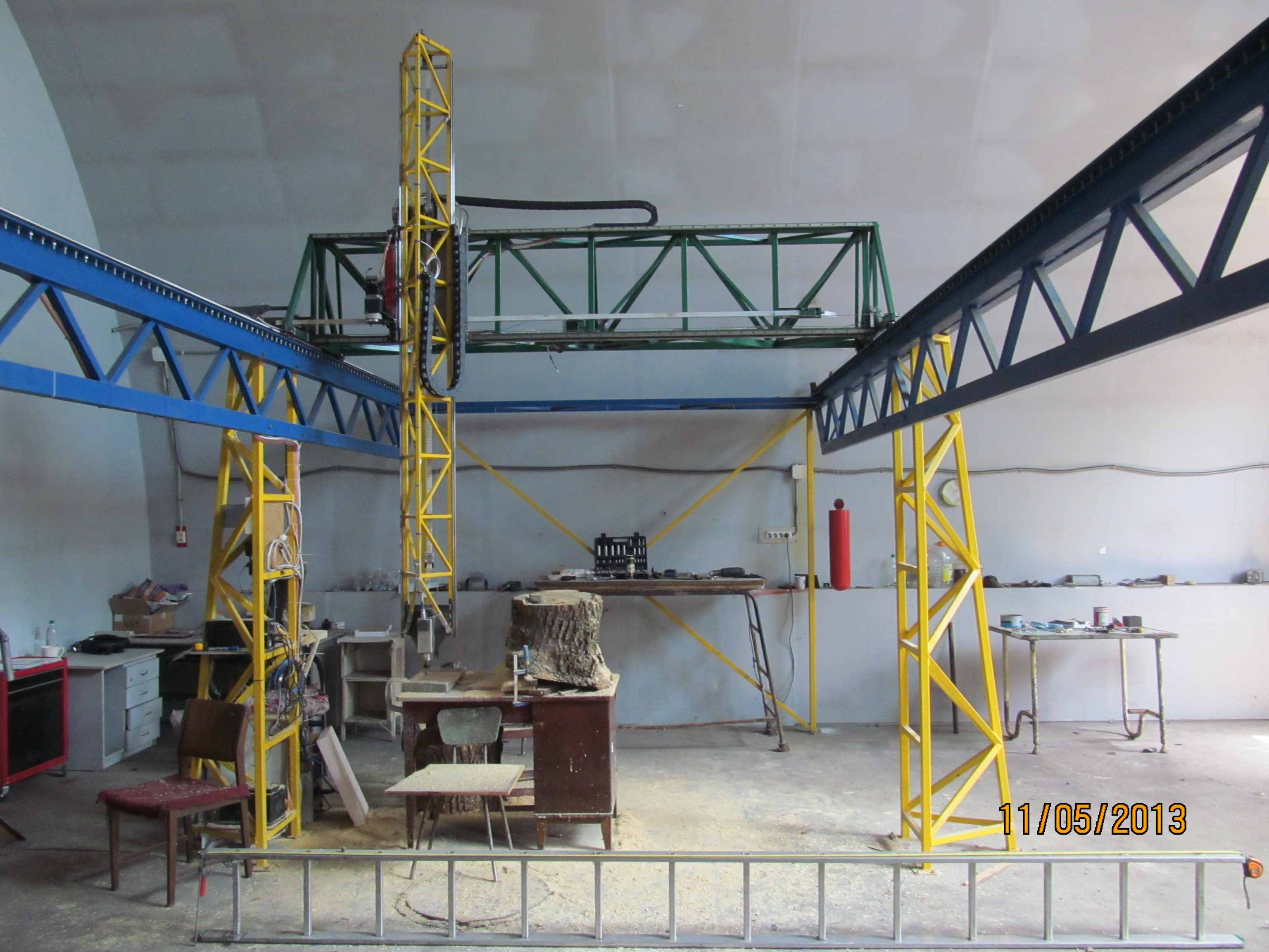

фотки подключения смогу во вторник сделать, сейчас выкладываю общий вид.
кстати замечание хорошее-может драйвера к движкам вынести

вобщем желательно драйвера с двигателями соеденять экранированными проводами можно акустический использовать
а плату комутации с драйверами или экранированным проводом или витой парой

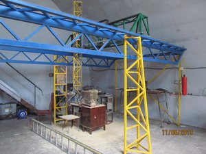

вот это апарат :good:
какая предача на оси z может она под собственным весом опускается :D

там на общих видах виден красный противовес-справа в углу, так что Z уравновешен. К нему и нареканий нет

на такую рабочую зону лучше сервы ставить с шаговыми медленно будет
пяти осевой будет?

насчет скорости....8-10 метров в минуту дает стабильно, 15 я уже могу остановить рукой
Оставил максимум на 8 пока

не видно привод z швп стоит ?

5 осевой возможно будет, я по крайней мере буду настаивать, иначе смысл в таком ходе по Z?...

ШВП там нет нигде, зубчатый ремень везде, это ограничивает ускорение
Во вторник сделаю более детальные фотки

драйвера стоит к двигателям переместить возле драйвера поставить конденсатор электролитический побольше.
витой парой честно говоря не знаю на какую длинну сигнал степ дир можно провести
у меня до 6 метров длинна витой пары в общей экранировке доходила нормально работает.

vovafed писал(а):драйвера стоит к двигателям переместить возле драйвера поставить конденсатор электролитический побольше.
а если не витой, а экраниронным, по иксу 9 метров бегает.
и кондер куда включать, между степ-диром и землей, т.е. по два кондера на драйвер?

кондер на питание чтобы потеря в питающих проводах была меньще
экранированный не очень удобно тянуть целую пачку проводов надо на один драйвер стоит витой парой попробовать не пойдет тогда уже экранированные тянуть
FTP4-ST LAN кабель витая пара Cat.5E, 8 пров. многож. экран.(=STP4-ST) этот провод использую более менее мягкий и в общей экранировке

кондер паралельно +- питания драйвера
драйвер неравномерно потребляет ток в разных режимах кондер даст возможность драйверу эфективней работать
усилие на движках немного больше будет

понял, спасибо, будем исправлять
