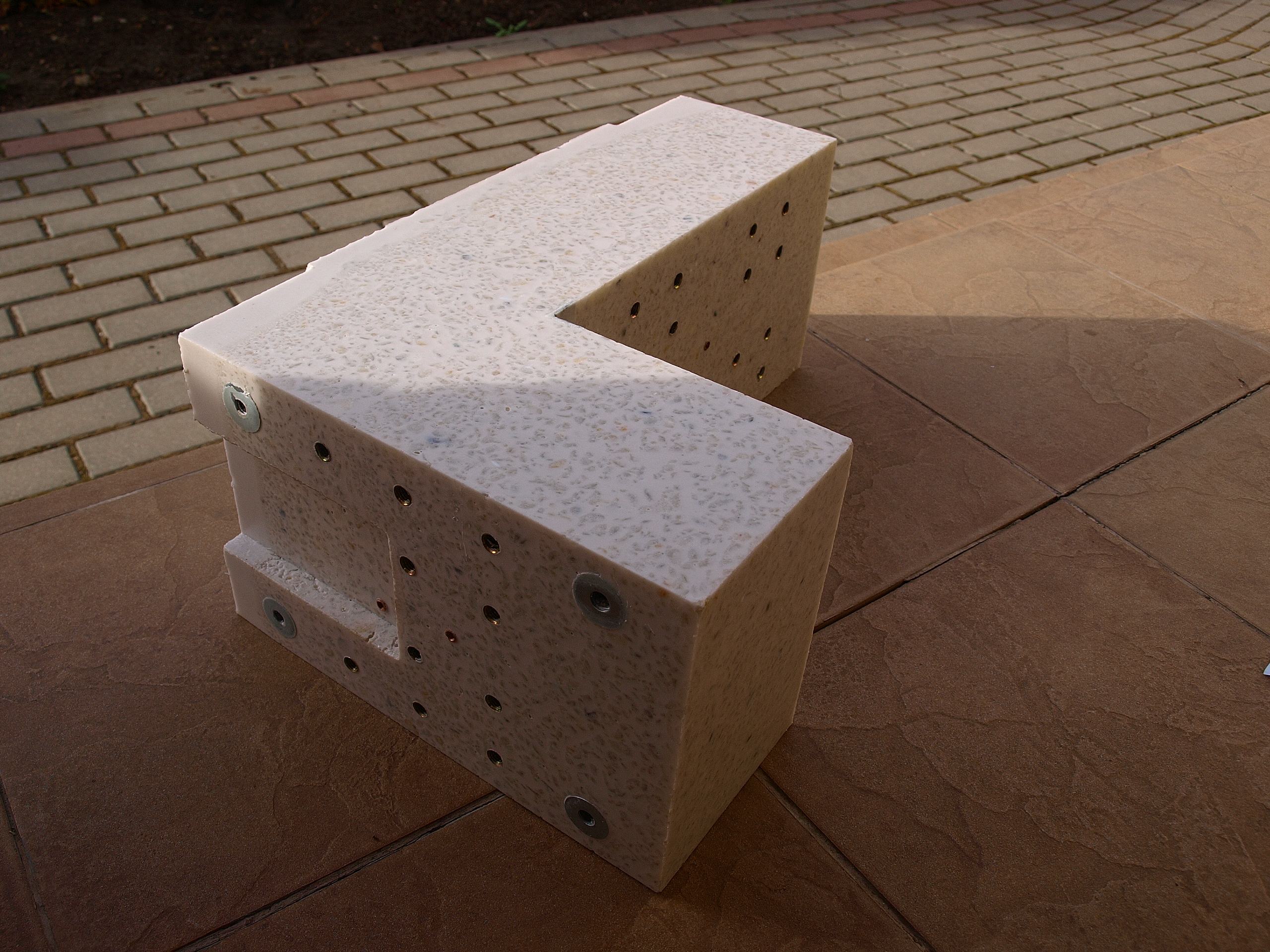

Отлил.
Что могу сказать... отрицательный результат - тоже результат. Меня подвели весы. Обнаружил, когда уже залил в опалубку первое ведро. Короче смолу получилось 19 %
Вся отливка весит 26700 г. По расчету должна была получиться 26234 г. Объем 11,7 л.
Закладные на местах. Немного выпирают из самой отливки. Скорее всего это я перестарался их закручивая. Хотя Шайбы тоже торчат - не понятно почему...
Отлипла от формы отлично!
P5128575.JPG (2485 просмотров) <a class='original' href='./download/file.php?id=14569&mode=view' target=_blank>Загрузить оригинал (3.22 МБ)</a>
На стенках немного пузырей.
P5128576.JPG (2485 просмотров) <a class='original' href='./download/file.php?id=14570&mode=view' target=_blank>Загрузить оригинал (3.39 МБ)</a>
Геометрические размеры: стенки которые должны были быть толщиной 120 мм получились 119,4-119,6 мм, но не могу сказать точно была ли это кривая форма или смола дала усадку.
С этой стороны я заливал. Соответственно это верх формы. По бокам были подпорные стенки - под ними больше всего скопилось пузырей.
P5128580.JPG (2485 просмотров) <a class='original' href='./download/file.php?id=14573&mode=view' target=_blank>Загрузить оригинал (3.41 МБ)</a>
На этом фото видно как дает усадку мелкая фракция со смолой относительно крупной:
P5128581.JPG (2485 просмотров) <a class='original' href='./download/file.php?id=14574&mode=view' target=_blank>Загрузить оригинал (3.07 МБ)</a>
Ну и тест на ровность. Хотя конечно для этой детали важна только визуальная ровность, так как никакие рельсы к ней крепиться не будут.
P5128583.JPG (2485 просмотров) <a class='original' href='./download/file.php?id=14575&mode=view' target=_blank>Загрузить оригинал (2.98 МБ)</a>
Вот такой удачно-неудачный опыт получился.

По виду вполне зачетная штуковина :good:
Сообщения: 34042
Re: ВСО из полимербетона
Хорошо смотрится :)
Вверху заливки похоже смолы больше или так всплыло?
sr480
Сообщения: 1295
Репутация: 139
Откуда: Ростов-на-Дону
Сообщение sr480 »
Наоборот. Вторую часть я заливал с меньшим количеством смолы. Это так всплыло.
