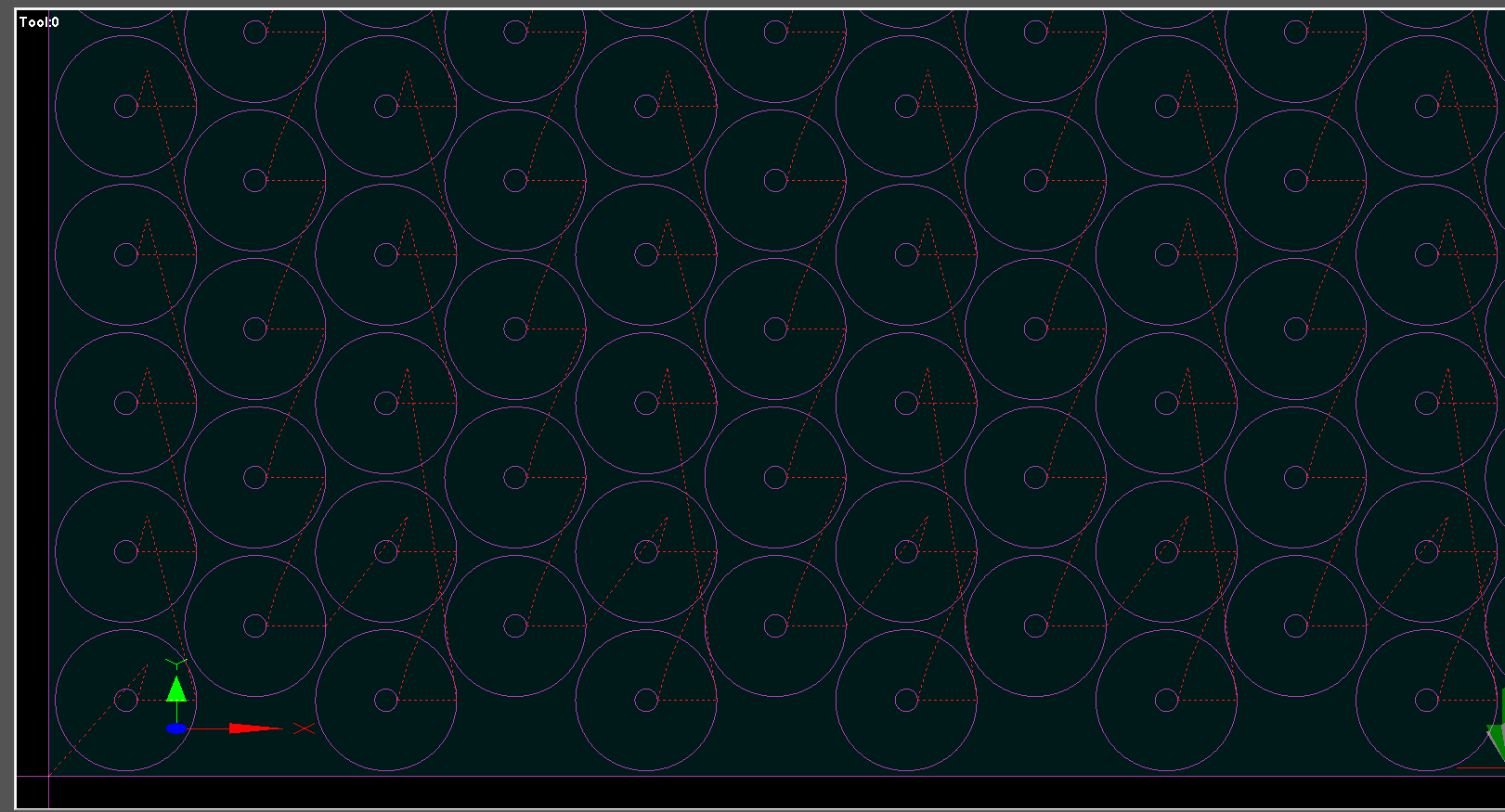

]Постпроцессор предназначен для плазморезок с отдельным датчиком высоты поверхности металла.
Отличия от постпроцессоров которые идут в комплекте:
1) Проба уровня металла не производится если предыдущая проба попадает в радиус игнорирования (переменная rsensiv в постпроцессоре) - очень важная штука при вырезании деталей типа шайб :)
2) В случае если пробу делать не нужно - резак сразу перемещается к месту прокола.
3) Если пробу делать нужно - к месту прокола перемещается датчик.
4) Смещение датчика относительно горелки указываются в постпроцессоре (переменные distinX и distinY)
5) Все перемещения не связанные с резкой делаются на G00 на safeZ
6) введен отдельно макрос М45 который только делает пробу (опускает горелку до металла и обнуляет Z), голову не таскает
7) макрос М3 только включает горелку
P.S.: Переделал сегодня, опробовал сегодня. У меня на резке деталей со скриншота экономия по времени составила 25% от стандартной SheetCamовской.
Будет время приведу в божеский вид (а может и нет, у меня и так работает :) ). Отдаю как есть. Доработать под себя не сложно.

На сколько я понимаю макросы мача накладывают дополнительные телодвижения на уже существующие перемещения управляющей программы.
т.е.
1) Подводим горелку к месту прокола
2) отодвигаем горелку и подводим датчик
3) ищем "землю"
4) отводим датчик подводим горелку
5) если следующий рез даже в 20мм - повторяем все с пункта 1
Мой постпроцессор работает по алгоритму:
1) Если предыдущий поиск земли был на расстоянии меньшем чем указано в rsensiv: перемещаем горелку сразу к месту прокола и режем
2) Если предыдущий поиск земли был на расстоянии большем чем rsensiv - перемещаем к месту ДАТЧИК, меряем землю, подводим горелку, режем.
Чувствуете разницу? ;)
