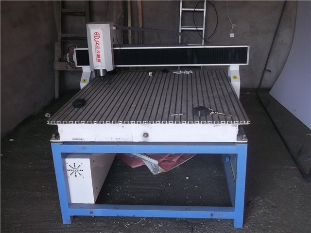

Уважаемые форумчане! Имел неосторожность приобрести станок, как впоследствии оказалось без пульта, совершенно необходимо узнать какая это модель и производитель, заранее благодарен...
c7b316e74fec.jpg (2031 просмотр) <a class='original' href='./download/file.php?id=14419&mode=view' target=_blank>Загрузить оригинал (52.5 КБ)</a>
Re: Помогите опознать модель станка
Даже если найдешь название модели - оно тебе скорее всего не поможет.
Сфоткай двигатели, и электрошкаф... Может там все не так уж и сложно.
mike_asu писал(а):совершенно необходимо узнать
Зачем?

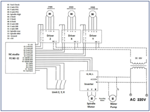

Уважаемые! Имеется в наличии компьютер с вышеприложенной карточкой, который ранее работал со станком, но нет соединительного шнура, подскажите пожалуйста распиновку или где такое можно найти, заранее спасибо...
Есть вот такая схемка:
ncstudio-9.png (1976 просмотров) <a class='original' href='./download/file.php?id=14489&mode=view' target=_blank>Загрузить оригинал (726.63 КБ)</a>
Вполне возможно, что номера пинов совпадут.
В любом случае их там столько же и можно просто подключив по очереди светодиоды посмотреть, где что как будет меняться, и методом исключения составить полную картину.
Хотя, нет! Обманываю!
У меня на работе у станка подключен такой провод с интерфейсной платкой.
В принципе - мог бы прозвонить и переписать номера.

Благодарю! То есть это схема распиновки свободного разьема на фотографии ниже?
mike_asu1 писал(а):Благодарю! То есть это схема распиновки свободного разьема на фотографии ниже?
Так у вас все есть!
Это схема подключения к маленькой плаке, которая по другую сторону разъема, что на фотке.
Вам просто кабель нужно сделать 1 к 1
