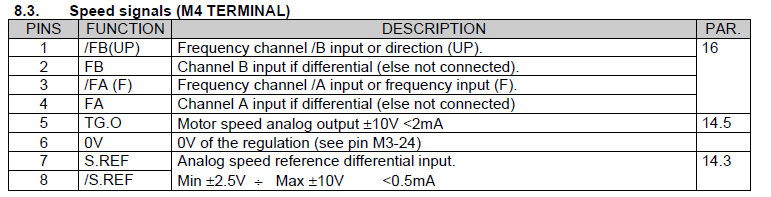

Re: помогите понять можно ли серво драйвер запустить по step
Сообщение gosha-sys »
вот инструкция.... я так и ек понял.... из неё
MADMBL0020E0__man._DMBL.pdf
(477.49 КБ) 13264 скачивания
пологаю это расриновка порта вход. сигналов. (2708 просмотров) <a class='original' href='./download/file.php?id=14469&mode=view' target=_blank>Загрузить оригинал (73.66 КБ)</a>
Сообщение ukr-sasha »
Могу ошибаться, но вроде бы понимает Степ/Дир, как и аналоговое +10В.
На странице 55, описано подключение Направление/Частота.
коннекторы распаять? там же всё на клемниках! или там нужно переходную схемку ещё?
ANALOG AND LOGIC SIGNALS (M3 TERMINAL) - использовать - ?
или Speed signals (M4 TERMINAL) - ?
Сообщение PKM »
Не обратил внимания, что на винтиках разъемы.
Разъем M4, пин 1 - направление, пин 3 - шаг.
