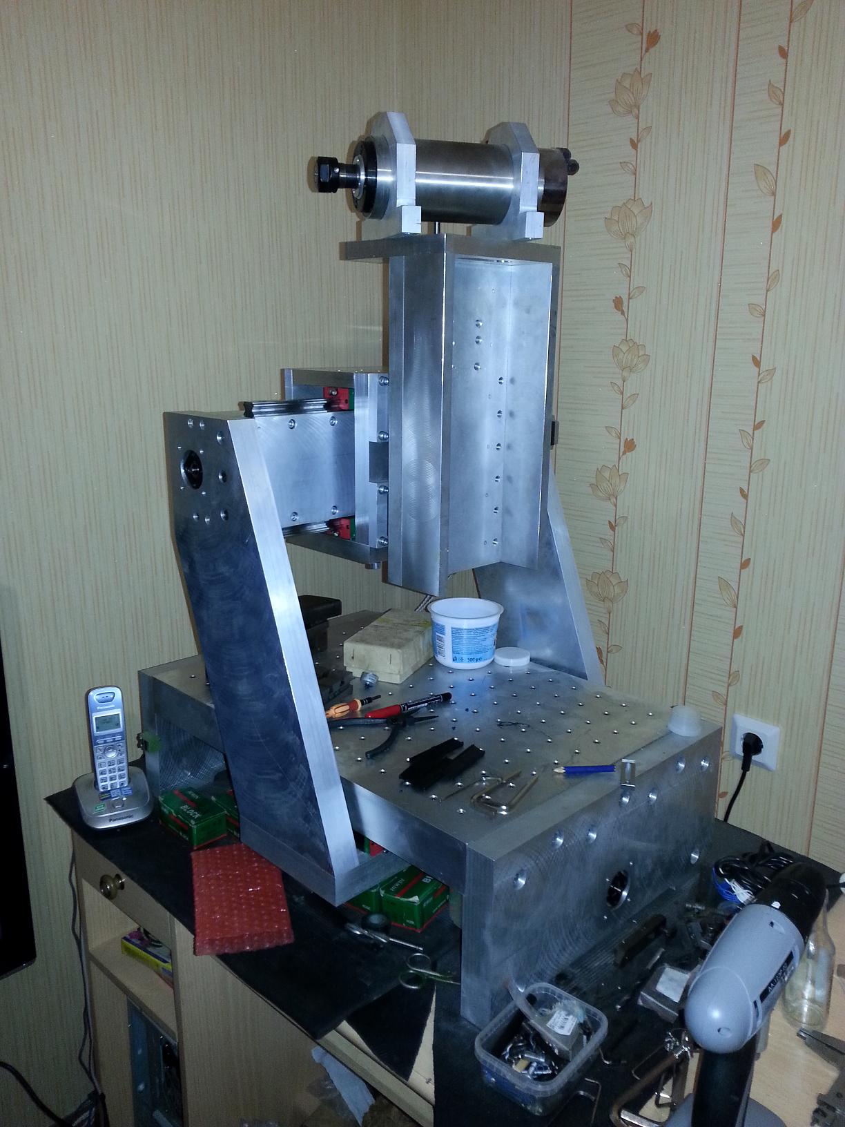

Станочек собирается потихоньку. Выкладываю ещё фоток
Электронику всю запустил.
20130417_224200.jpg (6519 просмотров) <a class='original' href='./download/file.php?id=14470&sid=d77a1d669f18077ae7f028cb216e1184&mode=view' target=_blank>Загрузить оригинал (2 МБ)</a>
20130417_224153.jpg (6519 просмотров) <a class='original' href='./download/file.php?id=14471&sid=d77a1d669f18077ae7f028cb216e1184&mode=view' target=_blank>Загрузить оригинал (2.23 МБ)</a>
2013-05-08 12.40.24.jpg (6519 просмотров) <a class='original' href='./download/file.php?id=14472&sid=d77a1d669f18077ae7f028cb216e1184&mode=view' target=_blank>Загрузить оригинал (1.24 МБ)</a>
2013-05-08 12.40.41.jpg (6519 просмотров) <a class='original' href='./download/file.php?id=14473&sid=d77a1d669f18077ae7f028cb216e1184&mode=view' target=_blank>Загрузить оригинал (1.38 МБ)</a>
2013-05-08 12.41.09.jpg (6519 просмотров) <a class='original' href='./download/file.php?id=14474&sid=d77a1d669f18077ae7f028cb216e1184&mode=view' target=_blank>Загрузить оригинал (1.07 МБ)</a>
20130502_172428.jpg (6519 просмотров) <a class='original' href='./download/file.php?id=14475&sid=d77a1d669f18077ae7f028cb216e1184&mode=view' target=_blank>Загрузить оригинал (2.6 МБ)</a>
20130502_172437.jpg (6519 просмотров) <a class='original' href='./download/file.php?id=14476&sid=d77a1d669f18077ae7f028cb216e1184&mode=view' target=_blank>Загрузить оригинал (2.69 МБ)</a>
20130502_172450.jpg (6519 просмотров) <a class='original' href='./download/file.php?id=14477&sid=d77a1d669f18077ae7f028cb216e1184&mode=view' target=_blank>Загрузить оригинал (2.39 МБ)</a>
20130502_172500.jpg (6519 просмотров) <a class='original' href='./download/file.php?id=14478&sid=d77a1d669f18077ae7f028cb216e1184&mode=view' target=_blank>Загрузить оригинал (2.95 МБ)</a>
20130502_172514.jpg (6519 просмотров) <a class='original' href='./download/file.php?id=14479&sid=d77a1d669f18077ae7f028cb216e1184&mode=view' target=_blank>Загрузить оригинал (2.19 МБ)</a>
20130504_154355.jpg (6519 просмотров) <a class='original' href='./download/file.php?id=14480&sid=d77a1d669f18077ae7f028cb216e1184&mode=view' target=_blank>Загрузить оригинал (2.33 МБ)</a>

Re: Самодельный станок RusTech.
rustech писал(а):Taiwan TBI Ball screw with nut SFU1204
винты шлифованные или катанные? Класс какой?
sr480

По цене на С7 похоже. Rustech, сколько итого? Устал вуме складывать - калькулятора под рукой нет. Насчитал чуть меньше 100 кр.
Мне кажется 10й плиты былобы достаточно, только ребра еще нужны.

С7 стоит 200 баксов за пол метра. У ТНК и NSK по крайней мере...

Ну речь то о TBI, и 1204 C7, даже на родине нашей, метр с гайкой стоит 100 баксов. Что THK и NSK настолько круче TBI в 7м классе, что у них цена в 4 раза выше?
sr480 писал(а):Что THK и NSK настолько круче TBI в 7м классе, что у них цена в 4 раза выше?
ТНК С7 наверно будет круче китайца С5 :)

sr480 писал(а):Ну речь то о TBI, и 1204 C7, даже на родине нашей, метр с гайкой стоит 100 баксов. Что THK и NSK настолько круче TBI в 7м классе, что у них цена в 4 раза выше?
мелкие размеры обычно дороже крупных, например 1208 в 2 раза дороже чем 1605 у ТНК.
Китайцы тоже, так и не освоили производство мелких винтов и все что от 10мм у них тайваньское паетому там еще можно что-то более менее подобрать.
Китайский 1 метр с гайкой стоит примерно 30 баксов, даже с разделкой концов, паэтому 100$ у нас это уже цена с привозом и прочими накрутками.
Наивно ожидать, что гайка за 30 баксов будет работать также как за 200.
Вообще вот здесь http://www.thkstore.com/ можно ознакомится с ценами на ТНК продукцию правда зарегатся нада.
Но сразу все будет понятно про классы и цены.
aftaev писал(а): ТНК С7 наверно будет круче китайца С5 :)
я тож так думаю, если китайцы гайки +/- 1мм от своего же каталога точат, то страшно подумать что там с винтами...
у ТНК например честно указано, для транспортных винтов+гаек +/- 0,21мм на 300мм.
С прецизиозной гайкой С7 класса 0,05мм(на длину винта, они стандартными кусками идут, для 1605, 1500мм максимум)
С5 +/- 0,023мм
а китайцы как-то не указывают какие у них отклонения...

в руки берешь ТНК и китайца и сразу все ясно :)
evgenyjp писал(а):а китайцы как-то не указывают какие у них отклонения...
сдается мне что они их из арматуры катают :)

конечно, просто не у всех есть и то и это. Я как взял рельсы и швп от ТНК так на кетайские теперь без слез не взглянеш :D
ну и на сайте очень наглядно можно увидеть что никакого С5 дешевле 1000 баксов за пол метра быть не может.
aftaev писал(а):сдается мне что они их из арматуры катают :)
может конечно и не из арматуры, не качества там никакого к сожалению нет, только и годятся, что для экспериментов или на игрушки ставить...
Только сегодня с китайцем переписывался, спрашиваю почему гайки +/-1мм размеры гуляют, грит для гаек ето намана :) типа так идолжно быть.
На сайте http://www.ballscrew.com.tw/US/index.aspx с 10к моделей ШВП, спрашиваю, а где классы точности посмотреть, а он мне типа какие нужны классы такие и сделаем :) (не отходя от кассы) от С0 грит до С10 на любую модель :shock:
Вобщем что попросиш то и продадут, если нада и С0 нарисуют :hehehe:

sr480 писал(а):По цене на С7 похоже. Rustech, сколько итого? Устал вуме складывать - калькулятора под рукой нет. Насчитал чуть меньше 100 кр.
ага, катаные, С7. 99т.р. с чемто вышло.

Дело движется к завершению, надеюсь... :)
Сейчас жду пневмоцилиндр для оси зет. Столик для станка доделать нужно. Ну и обвес в виде концевиков, кабельканалов.
Выставлять замучился, в результате попал максимум две...две с половиной сотки, но для хобби считаю нормально.
20131209_005513.jpg (6003 просмотра) <a class='original' href='./download/file.php?id=22991&sid=d77a1d669f18077ae7f028cb216e1184&mode=view' target=_blank>Загрузить оригинал (87.99 КБ)</a>
20131230_234330.jpg (6003 просмотра) <a class='original' href='./download/file.php?id=22992&sid=d77a1d669f18077ae7f028cb216e1184&mode=view' target=_blank>Загрузить оригинал (90.43 КБ)</a>
20131230_234337.jpg (6003 просмотра) <a class='original' href='./download/file.php?id=22993&sid=d77a1d669f18077ae7f028cb216e1184&mode=view' target=_blank>Загрузить оригинал (81.52 КБ)</a>
пока не опускается под весом, гайка не разработана. (6003 просмотра) <a class='original' href='./download/file.php?id=22994&sid=d77a1d669f18077ae7f028cb216e1184&mode=view' target=_blank>Загрузить оригинал (237.51 КБ)</a>
будущий верстак для станка (6003 просмотра) <a class='original' href='./download/file.php?id=22995&sid=d77a1d669f18077ae7f028cb216e1184&mode=view' target=_blank>Загрузить оригинал (92.23 КБ)</a>

Здорово получается :good:
На Зет будет именно пневмоцилиндр?

Да, чтобы не опускалась под собственным весом при выключении. Противовесы или пружины не очень нравятся, при противовесах увеличится вес портала, а при пружинах очень геморно рассчитывать и устанавливать.
вот такой заказал http://www.aliexpress.com/snapshot/6002975703.html
ёмкость планирую что-то типа от огнетушителя маленького, давление или компрессором или качком ручным подкачивать иногда. у знакомого станок больше намного, пневмоцилиндр больше, он очень очень редко подкачивает.

А чем не нравятся газовые пружины, типа как в автомобиле на задней двери?
