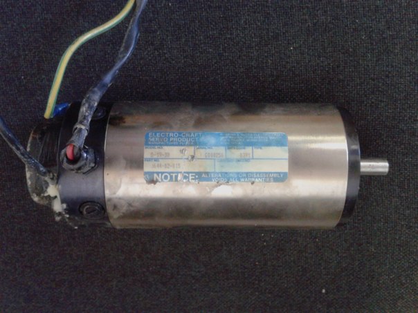

И вот теперь со всем этим надо что-то делать. Ищу в Москве когонибудь с железом, на которое это можно поставить. Электрическую схемму ( по причине того, что станок снят с производства) к этим железкам и электронике германы пообещали выслать.

А механики совсем нет никакой?

На механику ставят новые сервоприводы (в 2 раза меньше размером, сволочи), и в работу, пилить стране зубы из металла! Если попрет - таких апгрейтов будет еще штук 5 (второй уже на неделе в Иркутске будет), соответственно такое же богатство будет по сходной цене.

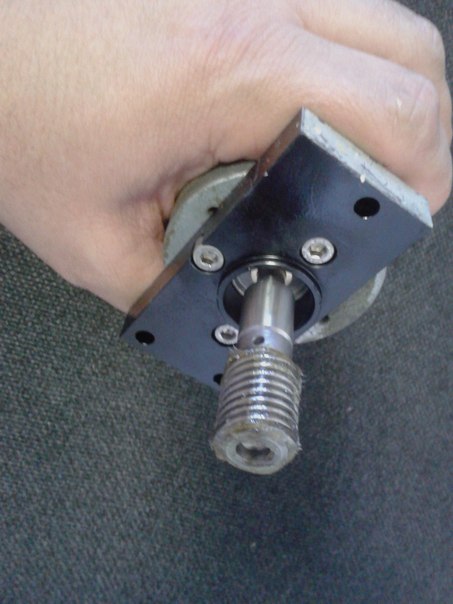

ты бы шпиндель показал который все это грызет.
Zirkonmill
Сообщения: 209
Зарегистрирован: 27 ноя 2012, 15:02
Re: По случаю досталось
Сообщение Zirkonmill »
Вот он. Только толку то? Он остается на машине, его не меняют. Мне с сервоприводами надо думать что-то.

Кстати в Немеччине на выставке производители шпинделей тоже в очередь становились, мол купите у нас шпиндели для ваших станочков. На новой машинке, что я в станках поместил, совсем новый какой-то, впервые узнал про такой. Маленький, раза в три меньше этого, а кобальтхром грызет.
Zirkonmill писал(а):Вот он. Только толку то?
воздушные подшипники похоже
Zirkonmill писал(а):Мне с сервоприводами надо думать что-то
кучами их продают, бери до покупай и ставь.

Вы видимо не поняли. Сервомоторы и вся электроника станка есть, вплоть до управления шпинделем. Моторы судя по размерам довольно мощные, схемма электрическая будет. Теперь надо это к какомунибудь станку присандалить.

aftaev писал(а):воздушные подшипники
Что сие означает? Охлаждение жидкостью, это я точно знаю. Плюс у него охлаждение заготовки такое, что у некоторых промышленых не так резво брызжет как у этого. Во время работы камеру фиг откроешь.
Zirkonmill писал(а):Что сие означает? Охлаждение жидкостью, это я точно знаю
без подачи воздуха шпинделя могут работать?
Zirkonmill писал(а):Плюс у него охлаждение заготовки такое, что у некоторых промышленых не так резво брызжет как у этого. Во время работы камеру фиг откроешь.
Речь видать уже про СОЖ, это охлаждение инструмента, а не шпинделя.

Без подачи воздуха автосмена инструмента невозможна, так что не работает в любом случае. СОЖ одна и на охлаждение шпинделя, и на инструмент. Только в разных емкостях.
Zirkonmill писал(а):Без подачи воздуха автосмена инструмента невозможна,
автосмена это понятно, там воздух даванул пневматику инструмент выпал. Шпинделя бывают на подшипниках и на воздушных подшипниках.
Zirkonmill писал(а):СОЖ одна и на охлаждение шпинделя, и на инструмент. Только в разных емкостях.
СОЖ - Смазочно Охлаждающая Жидкость ее гонять через шпиндель чтобы охлаждать смысла нету. Шпинделя охлаждают обычной водой. А вот для инструмента нужны специальные СОЖ.
Zirkonmill писал(а):Вы видимо не поняли. Сервомоторы и вся электроника станка есть, вплоть до управления шпинделем. Моторы судя по размерам довольно мощные, схемма электрическая будет. Теперь надо это к какомунибудь станку присандалить.
Получается все есть кроме станины станка?

Только моторы, трансформатор и блок электронный. Все. Даже шпинделя нет.На картинках же все есть, в тексте тоже. Можно отЧПУшить готовую машину.
