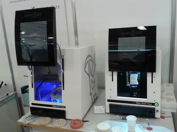

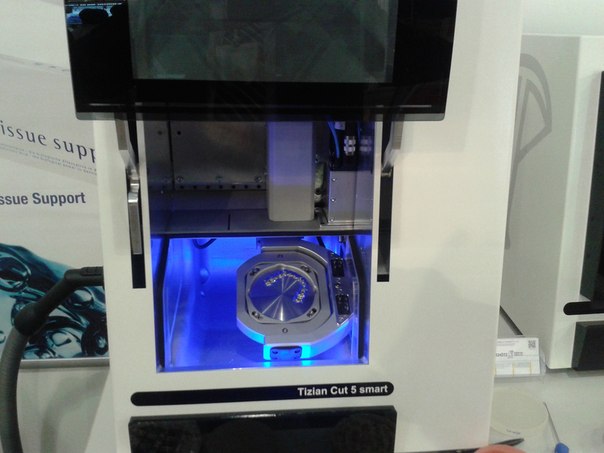

На выставку в Москве привезли новый станок, 5 осей,при мелких расзмерах и весе 75 кг пилит даже кобальтхром, причем быстро. Тулченджер резиновый, 16 инструментов! Специальной фрезой шпиндель сам вырезает в резине отверстия под фрезы. Работает не в режиме 3 + 2, а в полнофункциональном 5-и осном. Наклон заготовки до 25 градусов. Причем стоит в сравнении с аналогами не так дорого, всего 2,5 лимона российских вместе со сканнером, печью для обжига циркония и пылесосом.
На выставке рядом со сканнером. (1706 просмотров) <a class='original' href='./download/file.php?id=14445&mode=view' target=_blank>Загрузить оригинал (44.54 КБ)</a>
Пильнул кобальтхром. (1706 просмотров) <a class='original' href='./download/file.php?id=14446&mode=view' target=_blank>Загрузить оригинал (43.84 КБ)</a>

Народ на выставке проперся не по детски. Кроме того, есть еще версия со сменой заготовок (диски 100 мм диаметром), 8 заготовок. Можно в пятницу заряжать и на дачу ехать, только бы свет не рубанули. Впрочем - можно с любого места возобновить работу.
