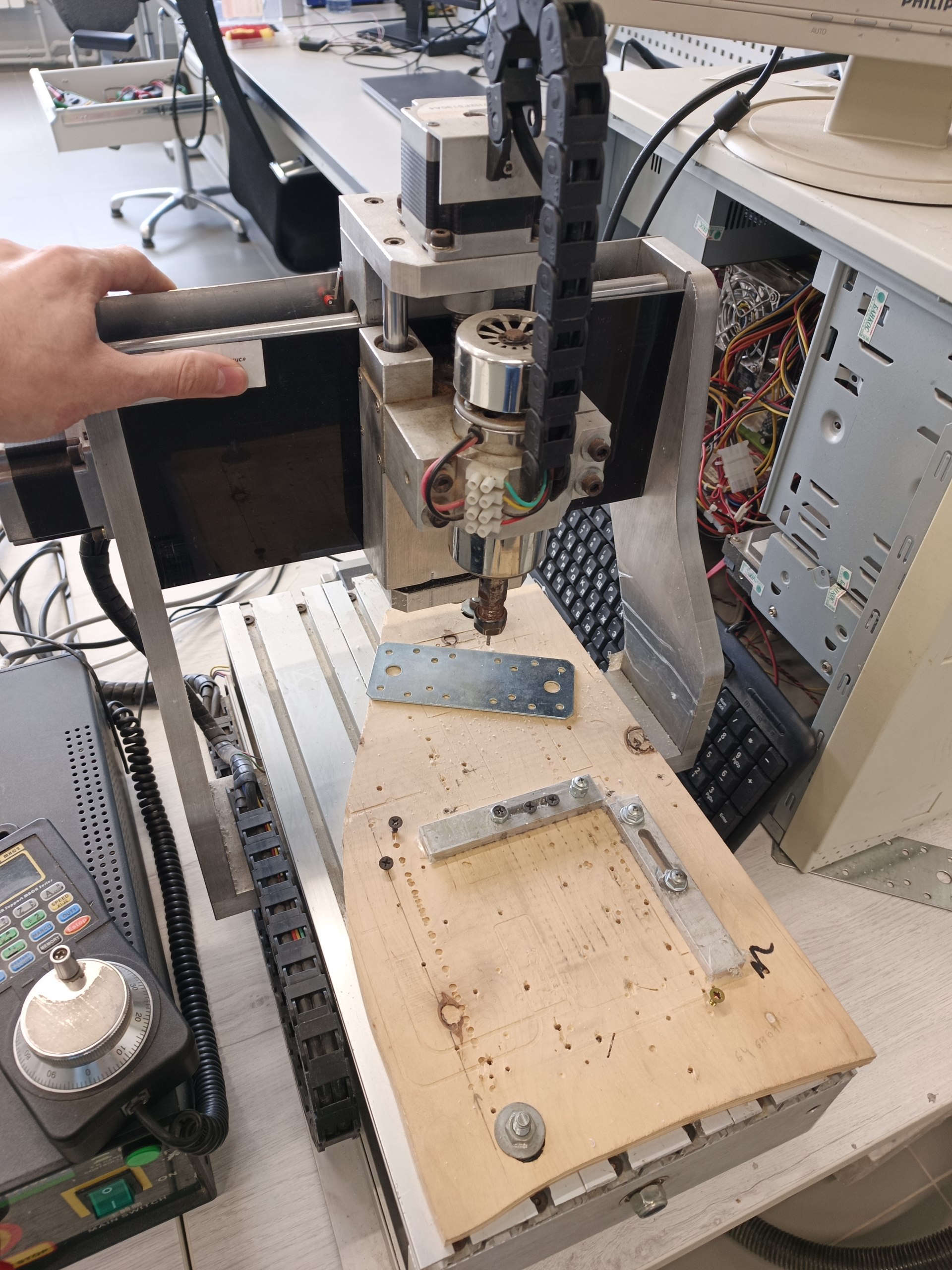

Доброго времени суток.

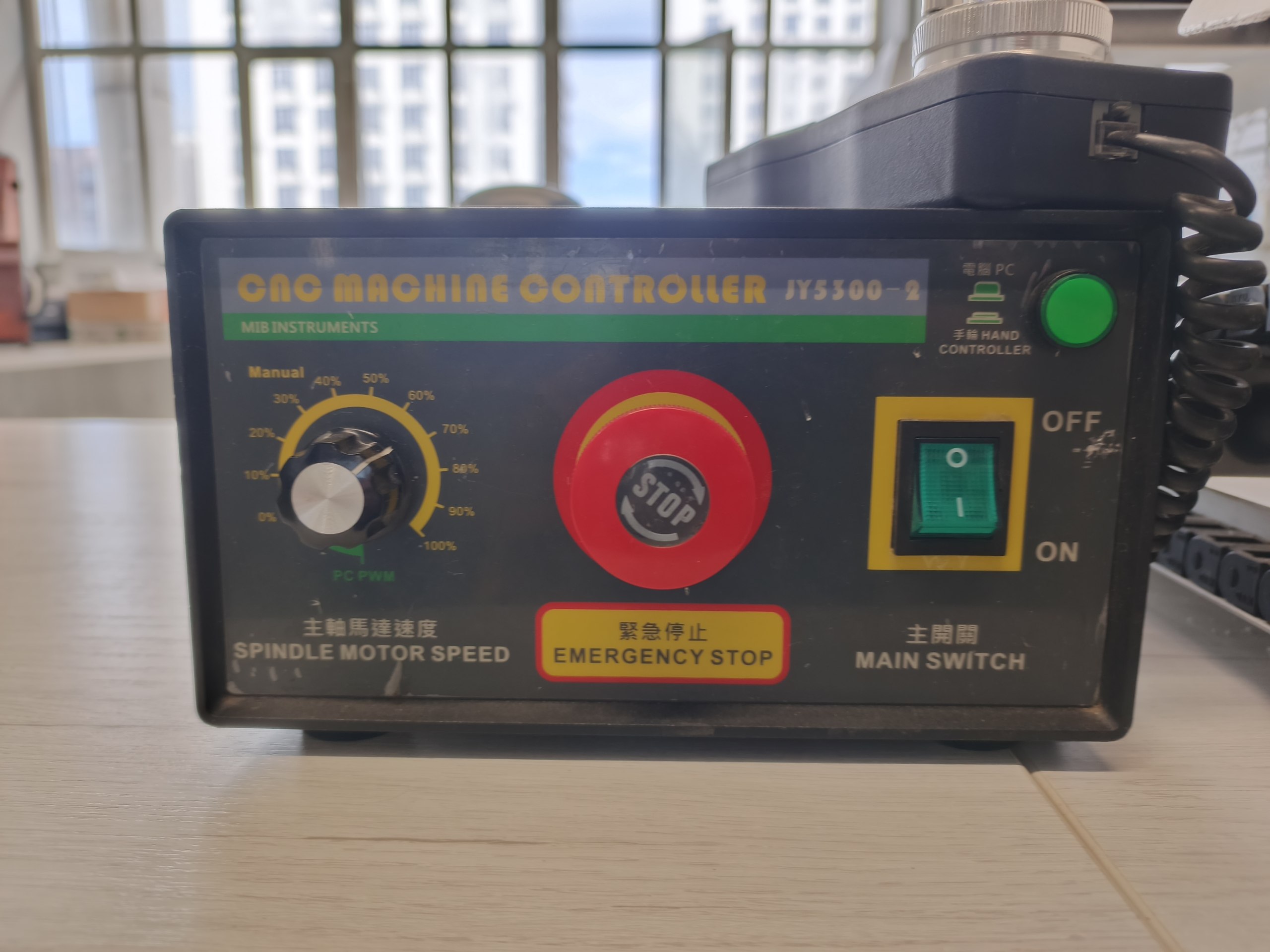

Имеется самодельный чпу станок под управлением контролера JY5300-2, с ним работает программа Mach3.
Возможно ли, и если да, то как делать печатные платы на этом станке?

Что понимаете под
easad писал(а): ↑ делать печатные платы на этом станке?
Собственно и гравировка и сверловка отверстий вполне возможны. Но без снятия карты высот гравировка возможна только до определенных толщин дорожек.

то что гравировка и сверловка отверстий вполне возможны это я понимаю. вопрос как перенести gerber файл печатной платы в программу Mach3

Самый простой вариант либо преобразовать в dxf файл и его уже обрабатывать в CAM либо в программе проектирования иногда бывает вариант подготовки файла для станка.
Еще вариант - вывести как ч/б изображение и гравировать там где белый цвет.
Вариантов на самом деле множество от специализированных именно для гравировки и сверловки пп до любительских где вплоть до вручную писать код.
