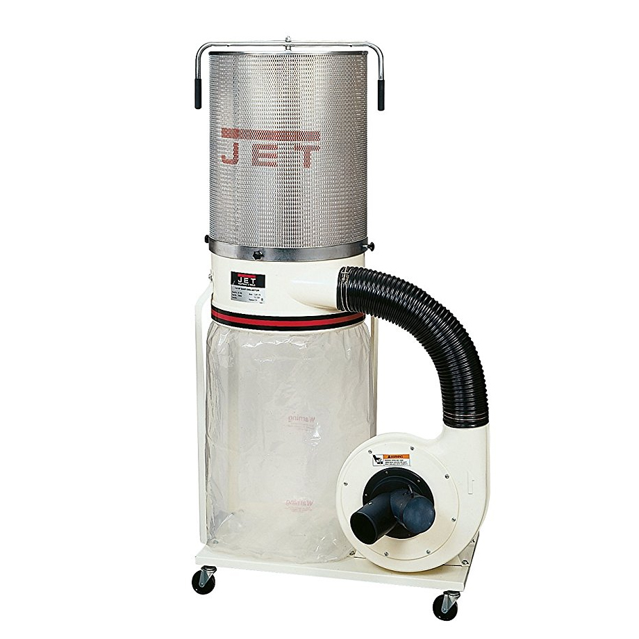

не знаю, я так рынок не смотрел
возможно что это просто отдельные устройства
насос с мешком сам по себе может работать, а можно циклон добавить если надо
к томуже у вытяжек с мешком по сути небольшой циклон между верхним фильтром и мешком для сбора есть
к примеру на JET DC-1100CK
jet-dc.jpg (3390 просмотров) <a class='original' href='./download/file.php?id=213938&mode=view' target=_blank>Загрузить оригинал (288.91 КБ)</a>
у Jet есть и циклоны, Jet JCDC 2 , но по их цене мне не нужны :)
