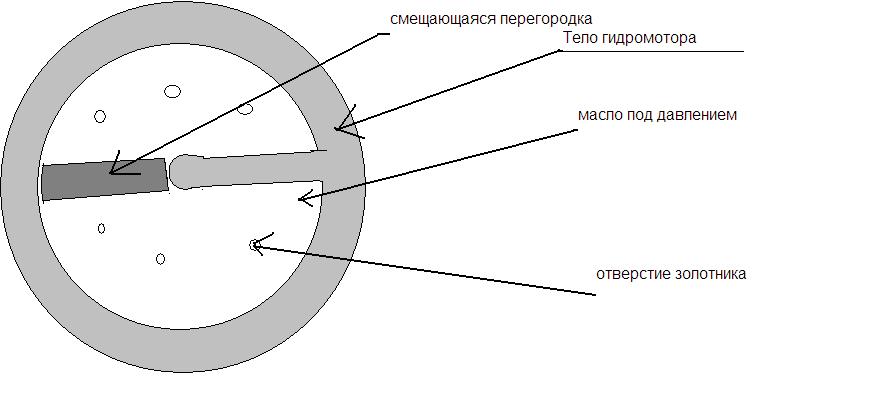

3 Шпиндель (как уже писалось, сам двигатель по скорости не управляется. Скорость задается выбором передачи с помошью гидромуфт) ... вращение задается из кода функцией S ( s1 = 100 об s2 = 180 итд)
-Управление гидромуфтами
-энкодер
-тормоз
-медленный реверс
4 зажатие, разжатие патрона
5 сож
6 смазка
7 смена инструмента

- выход на 0 метку датчика при выходе в дом .. это когда ось при движении наезжает на концевик Home ,
то после на низких оборотах ось вращается до того момента, как на датчике сработает 0 метка .. тот самый 3 выход)
-гидромуфтами придется рулить из программы
а вот зажатие, и разжатие патрона должгно быть и с кнопок и по программе
5 сож и с кнопки и по программе
6 смазка автоматически по времени
7 смена инструмента( если возможно, то и с пульта и по программе)
