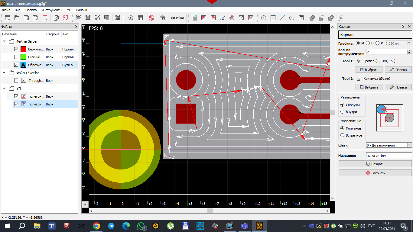

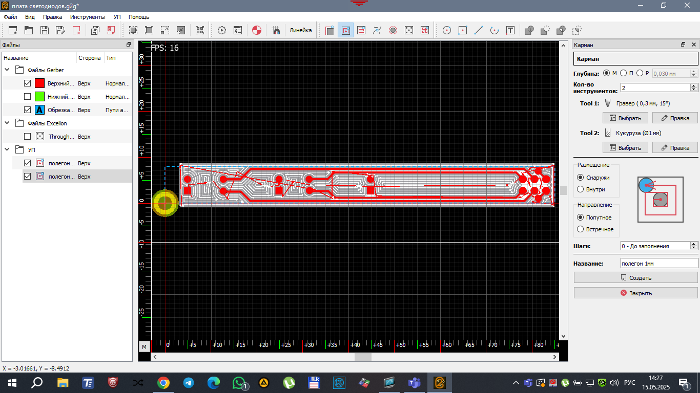

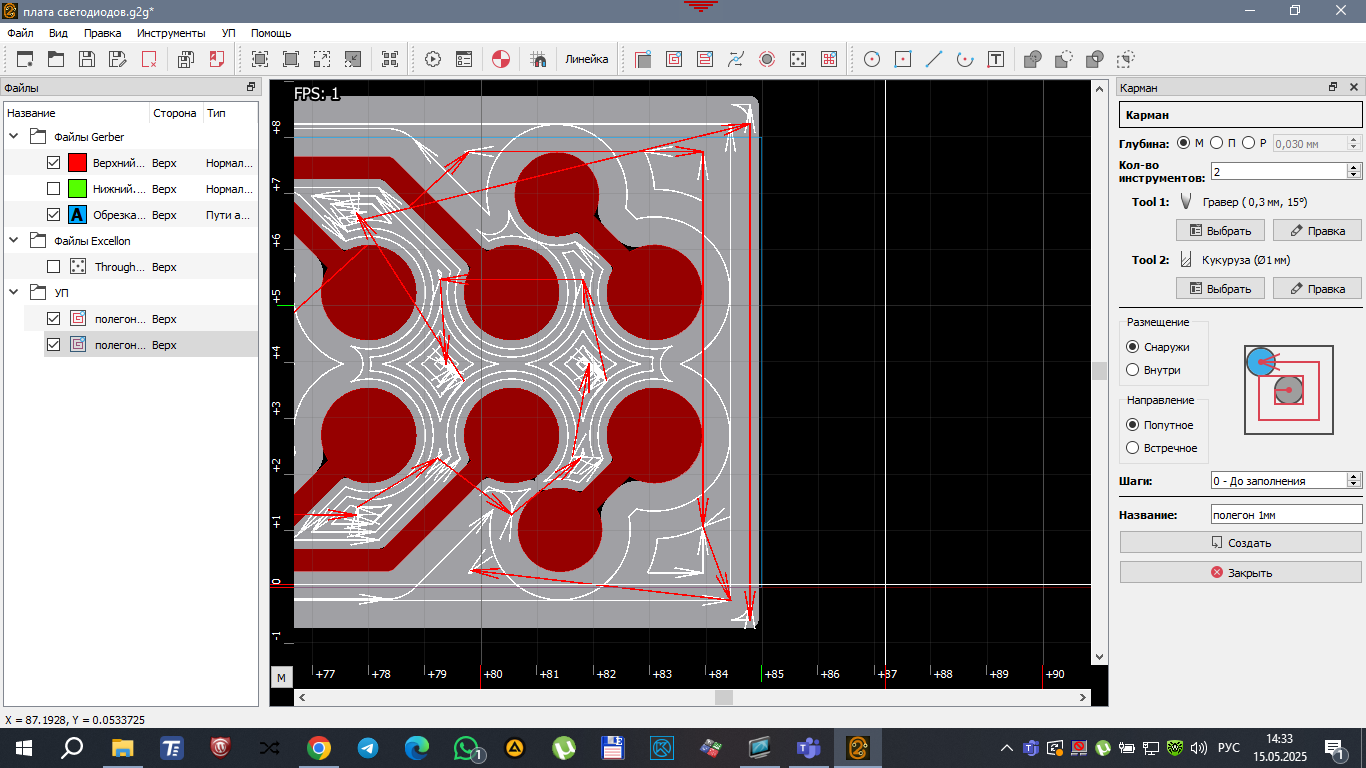

Добрый день ! Подскажите, почему при выборке полегона , по оси X с обоих сторон платы остаются не удалённые участки ?
Снимок экрана (1).png (10797 просмотров) <a class='original' href='./download/file.php?id=213932&sid=a457ec0eaa93a1625ce204e61bb79f75&mode=view' target=_blank>Загрузить оригинал (148.08 КБ)</a>
Снимок экрана (5).png (10797 просмотров) <a class='original' href='./download/file.php?id=213933&sid=a457ec0eaa93a1625ce204e61bb79f75&mode=view' target=_blank>Загрузить оригинал (141.71 КБ)</a>
Снимок экрана (6).png (10797 просмотров) <a class='original' href='./download/file.php?id=213934&sid=a457ec0eaa93a1625ce204e61bb79f75&mode=view' target=_blank>Загрузить оригинал (149.36 КБ)</a>

rv9uhk писал(а): ↑15 май 2025, 11:09 Добрый день ! Подскажите, почему при выборке полегона , по оси X с обоих сторон платы остаются не удалённые участки ?
Либо контур голубой не замкнут, либо он местами дублируется и самопересекается.
