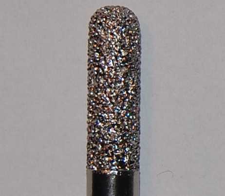

Работаю в Санкт-Петербурге, фрезерую мрамор и гранит. Передо мною встала проблема: не купить работоспособные фрезы! Фирма-поставщик станка предлагает более или менее приличные фрезы прямиком из Китая через Москву, но я жду их по 40 дней.... Покупал наборы алмазных фрез всякие разные по мрамору, граниту, комбинированые - всё одно и тоже: они не выдерживают машинных нагрузок, алмаз облетает. Видимо они все для ручных фрезеров.
Народ, что делать? Неужели это такой дефицит в большом городе? Если кто знает места, или какие-либо альтернативные варианты, подскажите пожалуйста!

как они выглядят?

Дело не хитрое, материал мягкий. Можно работать алмазными гальваническими фрезами. Оборотов 6000-10000. Только наклонное врезание концевой фрезой ну и естественно вода. У меня на станке еще шпиндель обдувается сжатым
воздухом в месте, где стоит цанга, но это вроде как не обязательно.

aftaev писал(а):как они выглядят?
A3.jpg (6825 просмотров) <a class='original' href='./download/file.php?id=14388&mode=view' target=_blank>Загрузить оригинал (14.53 КБ)</a>

Спасибо. Вчера попробовал резать - отлично получается http://www.cnc-club.ru/forum/viewtopic. ... 591#p66577. Вода действительно нужна, я после резания вышел весь белый :D
