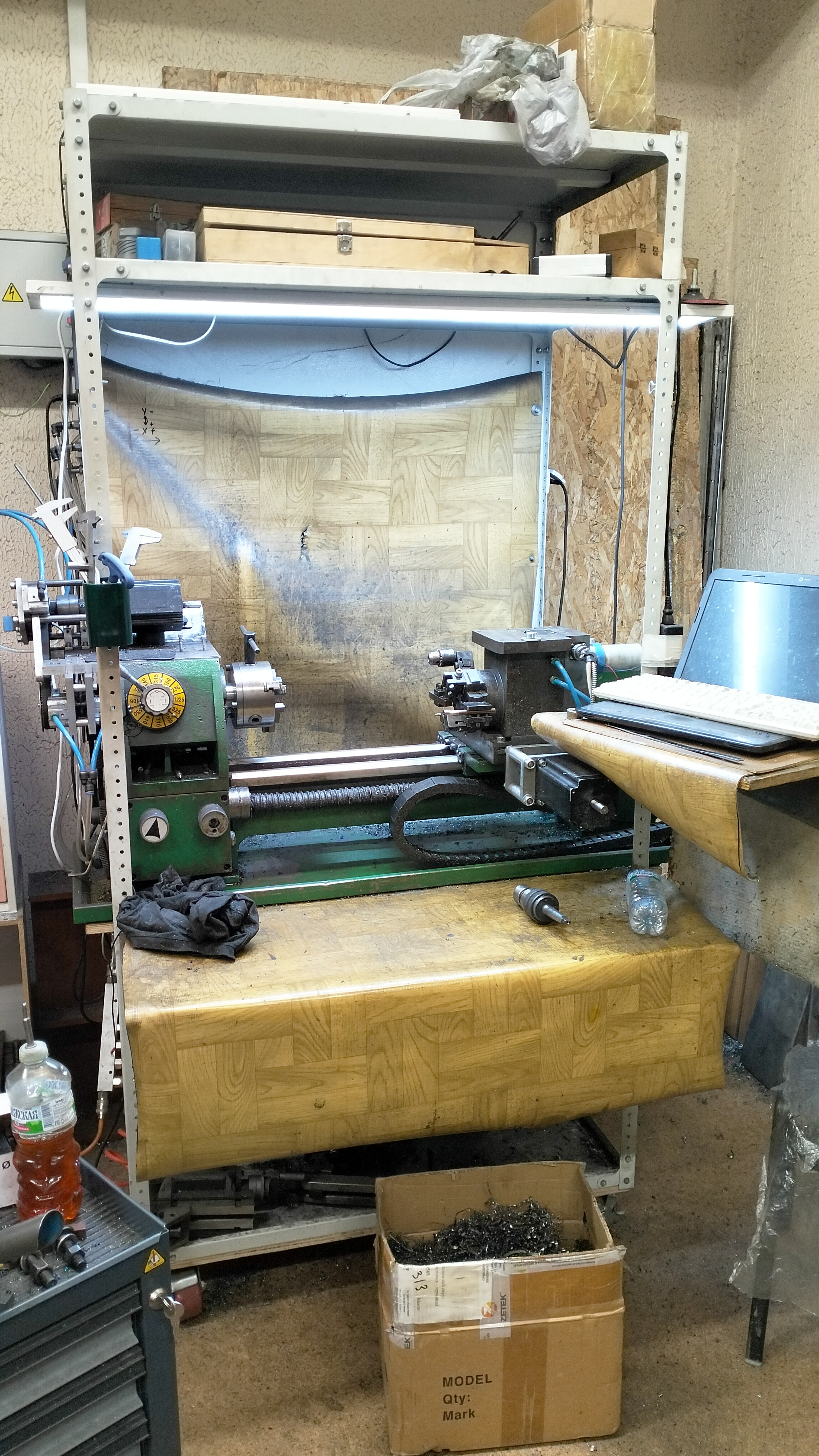

Название товара или услуги: Токарный станок с ЧПУ, с револьверной головкой и возможностью фрезеровки.
Стоимость (обязательный параметр!): 300 тыс. руб.
Способы оплаты и доставки: Оплата наличными, либо на карту. Можно по безналу на р/с +7%. Доставка возможна ТК Деловые линии или Байкал Сервис
Фото, видео, документация, прочие материалы:
Станок покупался новым, специально для переделки в ЧПУ.
Процесс переделки:
1. Часть первая: youtu.be/iJgSmbVBtjA
2. Часть вторая: youtu.be/0zuM5xs_Ifo
3. Часть третья: youtu.be/o3BjmxtplPY
4. Часть четвертая: youtu.be/QiguaqCpZd0
5. Часть пятая: youtu.be/WQYJb-b2ERo
6. Часть шестая: youtu.be/BuyCp00bKaM
7. Часть седьмая: youtu.be/iIjUIXVwuJk
8. Часть восьмая: www.youtube.com/watch?v=0e9BgzxYa1g

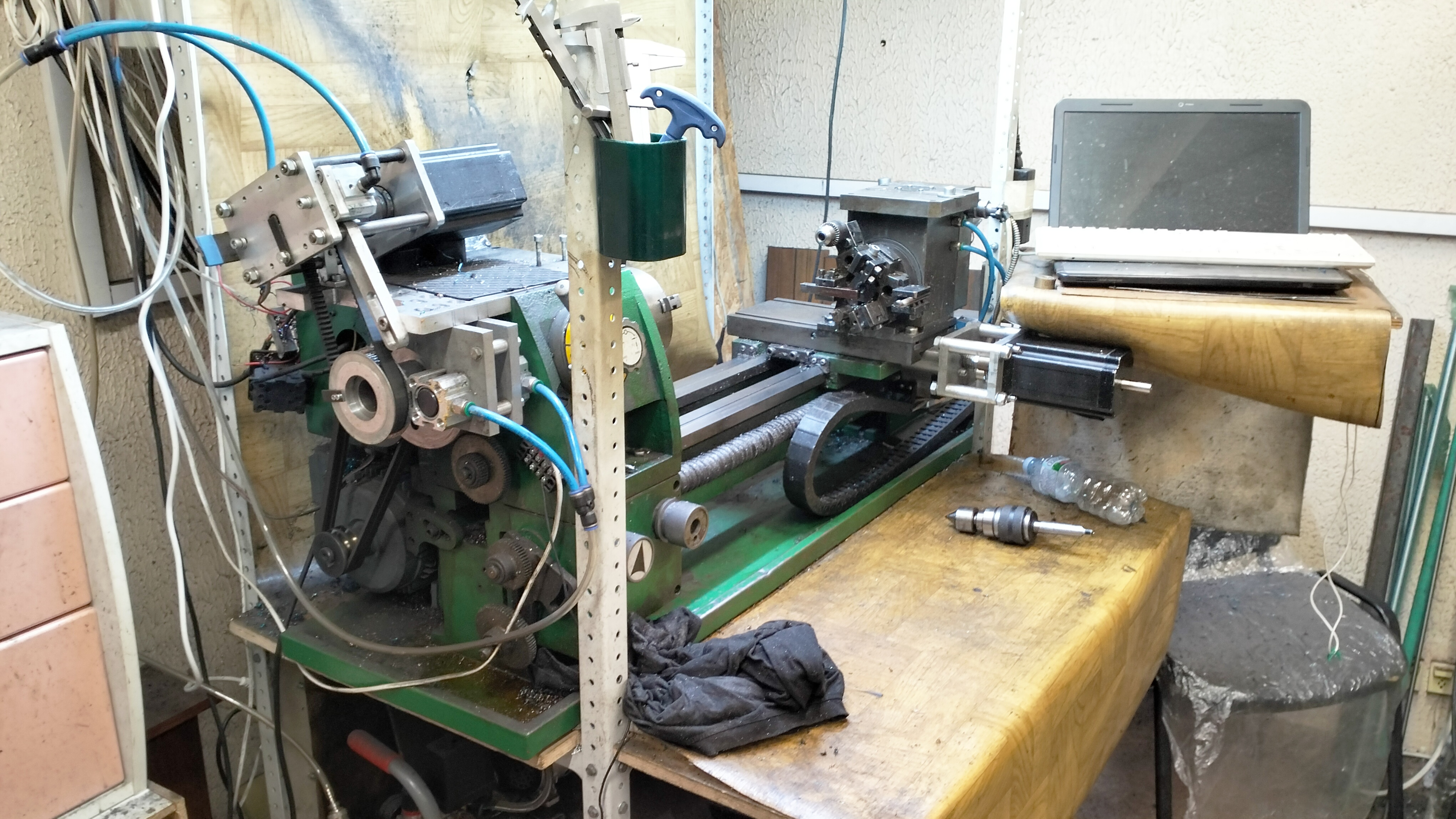

Дополнительно к стандартным очевидным возможностям, на станке установлены:

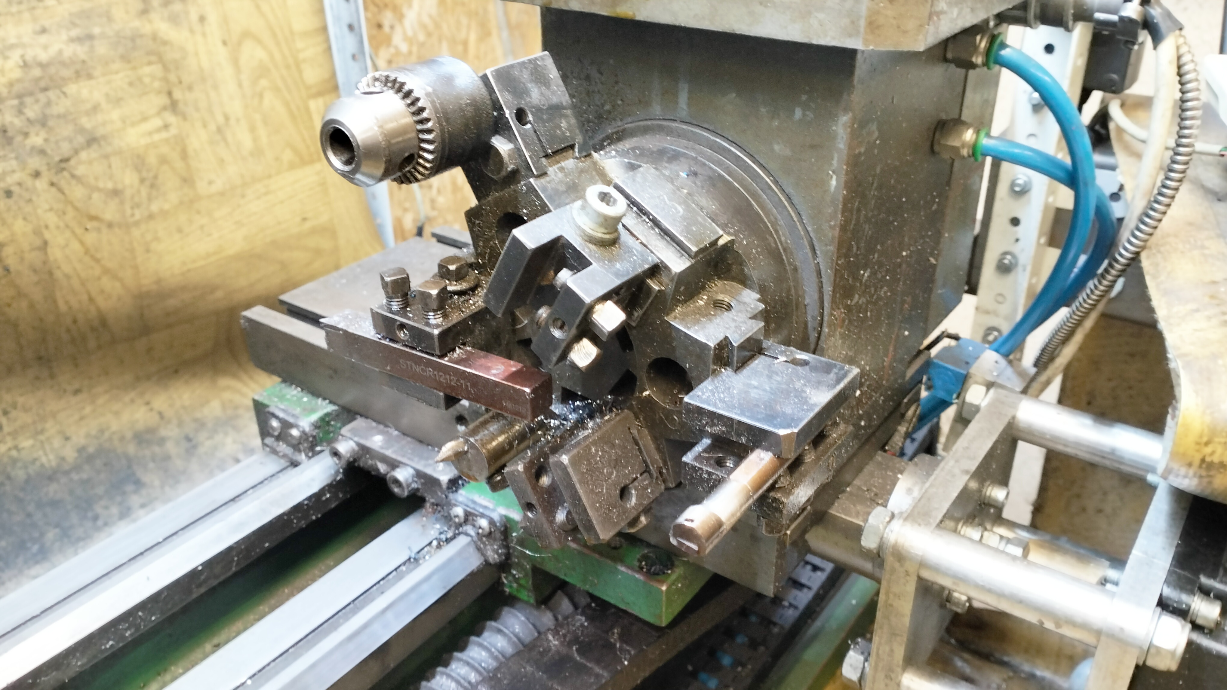

- Автоматическая револьверная головка на 6 инструментов (от ТПК-125).
- Автоматически подключаемый к шпинделю шаговый двигатель, который позволяет поворачивать шпиндель на заданный угол. Например, для нарезания шестерен. www.youtube.com/watch?v=IQu-jNWDIGY
- Пневмотормоз, который фиксирует шпиндель во время фрезеровки или бокового сверления.
Станок собирался для серийного изготовления деталей из пластика и дюрали. Продаю, т.к. пошли задачи с обработкой больших стальных заготовок, которые настольный станок не тянет из-за своих небольших размеров. Буду собирать более крупный станок. :)
В комплекте:
- Приспособа для фрезерования с возможностью вертикального перемещения (сделана из поперечной подачи и УСП). На видео с изготовлением шестерни ее хорошо видно;
- Стенд из сборных элементов, в котором стоит станок. На колесах, для удобного перемещения;
- Шкаф управления (крепится на стенд);
- Воздушный компрессор;
- Комплект сменных кассет для револьверной головки. Родные и самодельные;
- Люнет подвижный;
- Люнет неподвижный;
- Комплект обратных кулачков;
- Настроенный под все это ноутбук;
- За дополнительные 25 тыс. отдам фрезерный шиндель Kress 1050 для установки в фрезерную приспособу.
Станок находится в Зеленограде. Подключен, можно посмотреть в работе.
Если нужно, сделаю дополнительные фото/видео.
