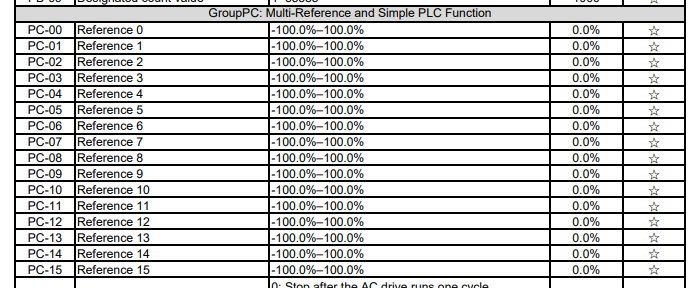

Здравствуйте. Прошу помощи у опытных специалистов, в области "СВЯЗИ" Китайских технологий. Имеется: частотный преобразователь фирмы NFlixin 9600 на 4kw и плата развязки NCstudio v 5.6. есть мануал, причём и машинный перевод и Инглиш. Проблема в следующем: никак не получается подружить эти 2 устройства, что бы управление было из программы NCstudio! Необходим запуск шпинделя из программы и регулировка 7 ступеней скоростей соответственно там же, в моём случае совсем не приемлемо регулировка оборотов потенциометром, не могу реализовать подключение 4х проводов от платы развязки на этом чудном звере "9600". Програмирование выходов x1,x2,x3. в мульти режим + com провод GND с платы на клему частотника DCOM успеха не вызвали и даже замыкание контактов на частотнике DCOM и любого из x1-x7 вызывает включение вентилятора на частотнике, а вот шпиндель так и не начинает набор оборотов. Все настройки такие как номинальная частота, ампераж и многие другие параметры, были вбиты неоднократно. Частотник даже проводит автонастройку шпинделя и она проходит корректно, но запуск-остановка как и переключение режимов скоростей из программы NC не производиться. Подскажите пожалуйста на какие клемы нужно произвести подключение и какие настройки нужно применить в частотнике, что бы реализовать ранее озвученный мной тип подключения? За реальную помощь готов проспонсировать "ЧАЕПИТИЕ".

настройки входов
выбор входов
2025-03-31_16-28-53.png (4259 просмотров) <a class='original' href='./download/file.php?id=213755&mode=view' target=_blank>Загрузить оригинал (70.49 КБ)</a>
выбор источника задания оборотов
2025-03-31_16-34-59.png (4259 просмотров) <a class='original' href='./download/file.php?id=213756&mode=view' target=_blank>Загрузить оригинал (30.58 КБ)</a>
задание частот для ячеек
2025-03-31_16-42-56.png (4259 просмотров) <a class='original' href='./download/file.php?id=213757&mode=view' target=_blank>Загрузить оригинал (41 КБ)</a>
Если поняли направление движения - хорошо. Дальше не хочу. Сложный он какой-то, не стандартный.

Спасибо за ответ, направление понятно, но всё же не решает к сожалению мою проблему, данную процедуру я проводил неоднократно, результат я уже изложил в предыдущем сообщении, хотелось бы конечно по подробнее в моменте на какую клемму частотника, какие параметры вбивать, тема остаётся открытой, с радостью приму подробную информацию.

Удобно использовать х1,х2,х3
