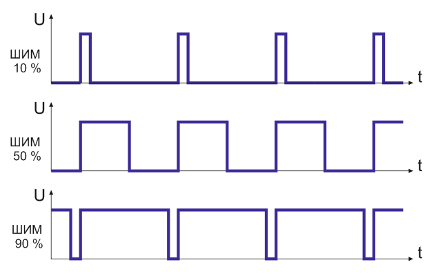

Всем привет)) есть плата Makerbase MKS DLC32 v2.1. и лазер на 40W c PWM входом. помогите пожалуйста их подружить. Излазил форумы и самый близкий ответ был такой, как на первом скрине, то есть тупо подключить PWM в TTL. Но там плата немного ранней версии.
1 скрин - https://disk.yandex.ru/i/8QTU5QxJn0WmAw
Понимаю, что есть инструкция https://github.com/makerbase-mks/MKS-DL ... are-Wiring
но я не могу разобраться(
Пины лазера - https://disk.yandex.ru/i/8xIkx_3I4MBBzA
Пины платы - https://disk.yandex.ru/i/LEJprbZqMmWaSg
Может быть тема избитая, но чёткого ответа я не нашел, большое спасибо)
Отвечаю на свой вопрос сам же)
Один хороший человек дал мне схему подключения. Подключил всё работает. Может кому пригодится!
https://disk.yandex.ru/i/RQsR3ejyl7UbGw
Если ссылки устареют пишите в вк https://vk.com/m_mayfat

Разница TTL и PWM в том, с каким уровнем перепада они работают. TTL замыкается на общий провод питания, PWM на + питания. Вообще то, современным лазером уже все равно какой той тип управления, он срабатывает на перепад уровней. Хотя, TTL в некоторых лазерах мог при замыкании работать в постоянном режиме, в новых на замыкание вызывает лишь кратковременное срабатование. Судя по картинке, у вас не 40W китайских, а 5W оптических, для реальных 40W оптических вам бы потребовался внешний блок питания 24 или 48 Вольт, а ваша плата могла бы элементарно сдохнуть от такой нагрузки почти сразу. Не предназначена она для коммутации такого тока. В вашем случае не надо думать куда что подключать, по вашему рисунку управление по желтому и черному, и никак не подключишь, если лазер не управляется по внешнему источнику, там могут быть варианты. Судя по количеству драйверов, у вас универсальная плата как для лазера, так и для шпинделя. Все платы, какие мне попадались, имели переключатель работы лазер/шпиндель. На вашем рисунке я не нашел этот переключатель. Может в нем проблема. На рисунке TTL имеет два выхода, черный на общий питания(-), белый сам сигнал управления. На управление лазера должно подаваться с белого провода.

BiFoot писал(а): ↑ Разница TTL и PWM в том, с каким уровнем перепада они работают. TTL замыкается на общий провод питания, PWM на + питания.
Что за бред вы несете!?
Ну откройте вы википедию и посмотрите, что есть что!
TTL (транзисторно-транзисторная логика) — это разновидность цифровых логических микросхем, построенных на основе биполярных транзисторов и резисторов. Транзисторы в таких схемах действуют как высокоскоростные переключатели, переключаясь между двумя уровнями напряжения, чтобы представлять двоичные состояния, 1 и 0.
Классическое напряжение для работы микросхем на TTL — 0–5 вольт.
Широ́тно-и́мпульсная модуля́ция (ШИМ, англ. pulse-width modulation (PWM)) — процесс управления мощностью методом пульсирующего включения и выключения потребителя энергии.
Таким образом расшифровка аббревиатуры PWM TTL:
лазерный модуль управляется PWM (ШИМ) от 0 до 100% и TTL при этом будет 0 или 5 вольт

Сам недавно ставил лазер на эту плату, управление по PWM. Столкнулся с проблемой, что ноль на PWM был вовсе не ноль, и лазер всегда светил на максимум. Возможно это из-за концевиков, которые работают на 5В, но от них я отказаться уже не могу.
Делал плату которая давала чистый PWM на двух транзисторах. Схемой могу поделится без проблем. Больше проблем не было.
Еще у меня чувство, что подключал я к пину S, а не TTL на плате msk (разъем S-TTL-V)

sinkacnc писал(а): ↑ Еще у меня чувство, что подключал я к пину S, а не TTL на плате msk (разъем S-TTL-V)
Возьми светодиод через резистор, минус на gnd, а плюсом ищи выход pwm. При этом меняй мощность S от 0 до 1000(255). Яркость светодиода тоже должна меняться...

BiFoot писал(а): ↑ И зажигал лазер с управлением TTL просто перемкнув контакты. Пока контакты замкнуты, лазер горит на полную мощность.
Если ты перемыкал контакты на + и лазер включался, значит он включается логической 1, а если ты перемыкал контакты на gnd и лазер включался, значит он включается логическим 0. При этом работа PWM по яркости не сильно заметна, а мощность отданная в единицу времени меняется существенно.
