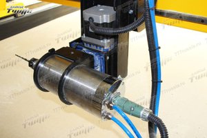

Как сделать поворот шпинделя (4-ю ось)?
Подскажите, пожалуйста, как устроен безлюфтовый редуктор для шпинделя, как крепится ШД и т.п.? Какие есть варианты недорогого исполнения?

Задача - фрезеровка пазов сбоку, как на дверях под замок, петли.
Вот, например, не волновой редуктор, какой - не знаю

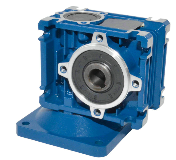

Червячный, видимо...abrist писал(а):не волновой редуктор, какой - не знаю

я тоже так думаю, но е суть... в инете не могу найти фото с поворотным шпинделем...NickSon писал(а):Червячный, видимо...
кстати, а какая у червячного погрешность по сравнению с волновым? может мне хватит и его...
и как можно червячный, точнее, на ось присабачить перпендикулярно оси пластину пшинделя, не пойму. Хотелось бы, чтобы была уже пластина такая... есть такие редуктора?

Готовых таких нет. У редуктора выходной вал со шпонкой (с люфтами и осевым и радиальным). Пластину если только приварить к валу. Но шпиндель на таком редукторе будет болтаться как сопля. У кого поворотная ось на таком редукторе, даже с задней бабкой и то не рады, а тут целиком весь шпиндель на валу с люфтами...abrist писал(а):и как можно червячный, точнее, на ось присабачить перпендикулярно оси пластину пшинделя, не пойму. Хотелось бы, чтобы была уже пластина такая... есть такие редуктора?

я хочу поворачивать его на 90 градусов, чтобы обработать торец, например, алюминий. Думаю еще сделать как-то перестраиваемый хомут шпинделя, чтобы крепить либо вертикально, либо горизонтально. Только геморрно будет постоянно выставлять его в сотки.xvovanx писал(а):Смотря что вы планируете обрабатывать.
вот пример: https://www.youtube.com/watch?v=OHTAB37VUEcxvovanx писал(а):У кого поворотная ось на таком редукторе, даже с задней бабкой и то не рады, а тут целиком весь шпиндель на валу с люфтами...

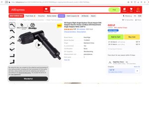

Re: Как сделать поворот шпинделя (4-ю ось)?
Лично я угловых насадок не видел. Однако на ум приходят варианты решений -
1. на базе стандартных узлов и агрегатов с фрезой до 3.175 - это гибкий вал и ручка от Дремела. Здесь редукция будет 1:1, вал штатно работает аж до 35000 оборотов, т.е. к нашим стандартным 24000 годен. Минусы - гибкий вал надо укорачивать (решаемо) и ограниченность длины фрезы 3.175.
2. свои головы. И там ничего сверхсложного, насаживаемая на шпиндель голова должна иметь главное - квадратное основания для возможности выравнивания по плоскости (паралелльно рельсам платформы или перепендикулярно и т.п.). Опорная плоскость низа шпинделя есть как данность. Покупается зубчатая пара на 45 градусов, колхозятся под нее опоры и патрон Е11 - собствено идем от него, вал 8, подшипники на 8, и т.д. Есть варианты под вал 6. В качестве валов используем стальные штифты, возможно - из нержавейки или закаленные. Размеры у них достаточно точные, с подшипниками собираются без люфтов. Здесь возможна редукция не 1:1. Люфт зубчатой пары здесь не критичен - фреза будет под нагрузкой и работать будет одна сторона зубчатого зацепления. Свои чертежи уже выкинул, нарисовать новые не сложно, я даже детали купил, еще в 19 году. Просто оказалось не нужно.

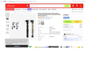

Все уже давно китайцами придумано
