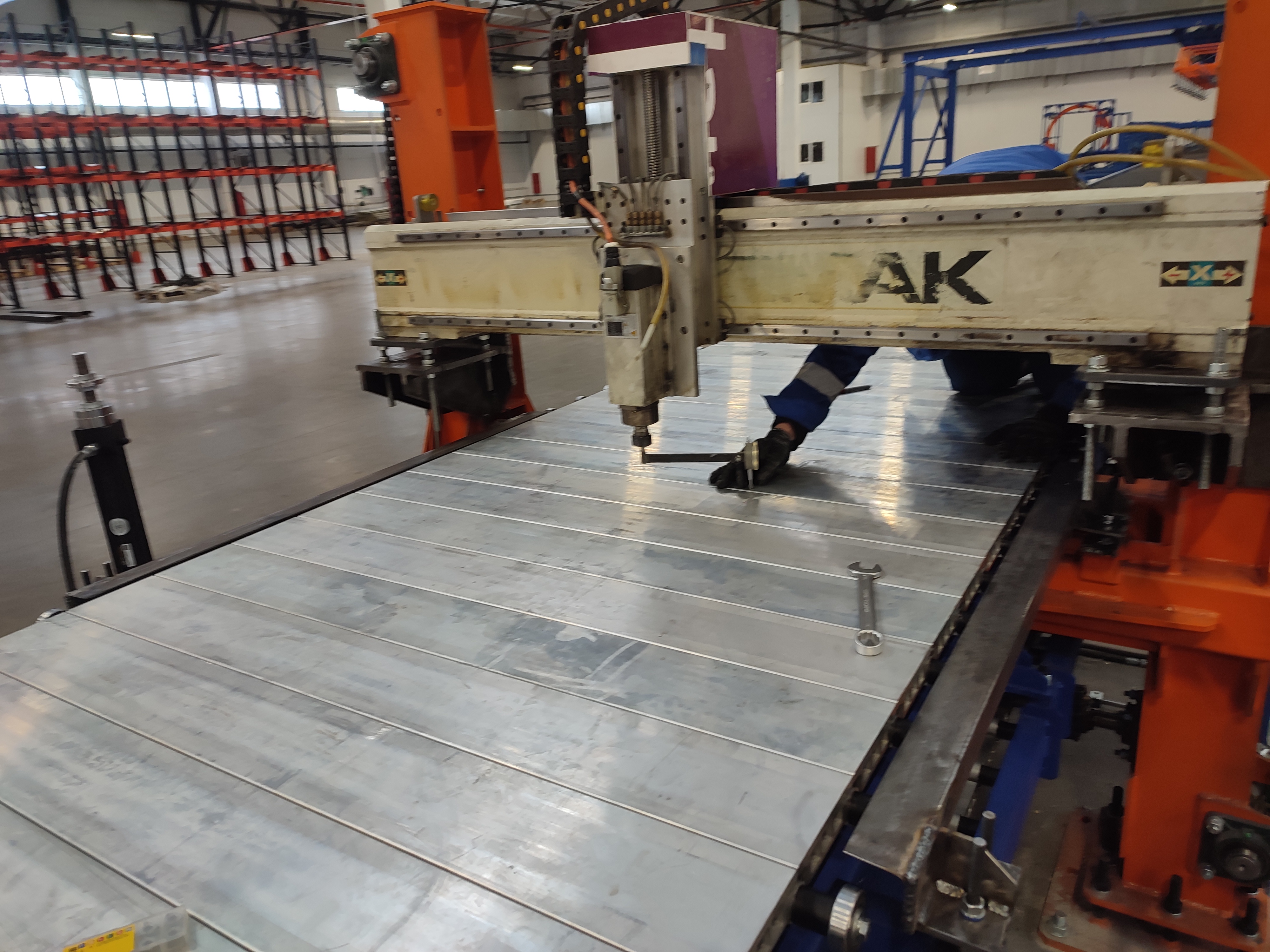

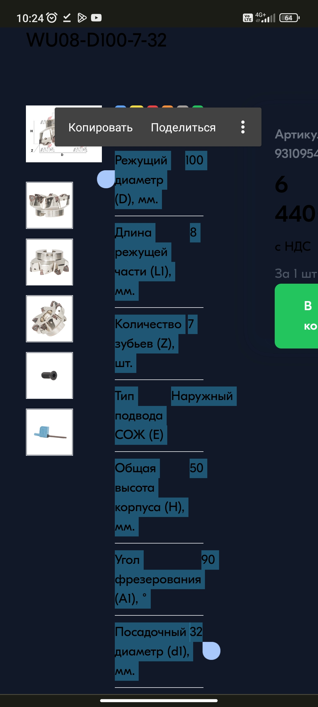

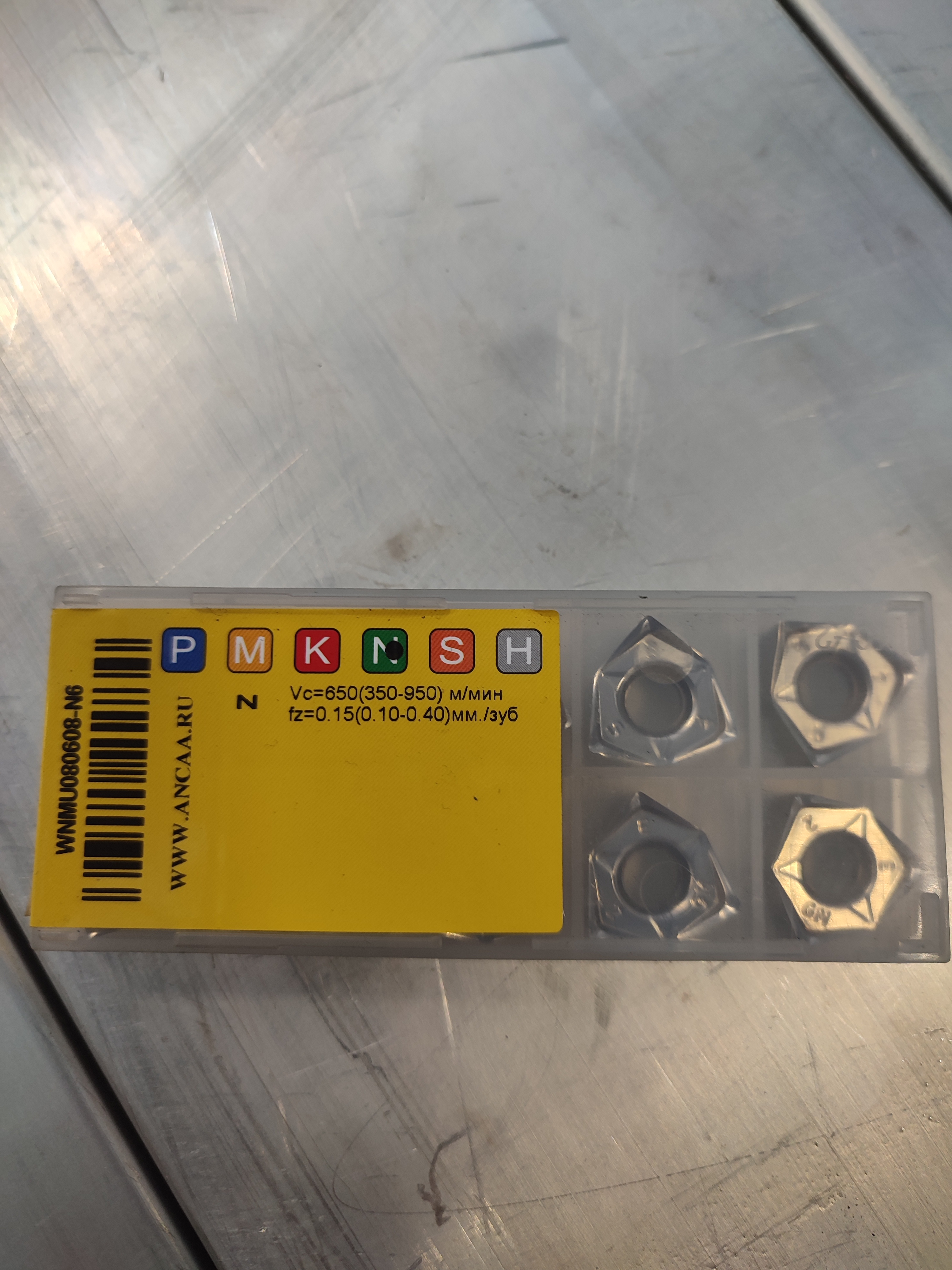

Народ всем привет, подскажите задача такая, есть фрезерная балка и поверхность которая движется, фреза характеристики на фото, по формулам посчитал 2070 вращение шпинделя, подача 2,1 метра в минуту, на какую глубину лучше заходить и на сколько верно посчитал, в этом деле новичок, раньше другой человек занимался. Да и чем лучше смазывать фрезу :thinking:

Всем спасибо за помощь, путем подбора всё получилось :hehehe:
