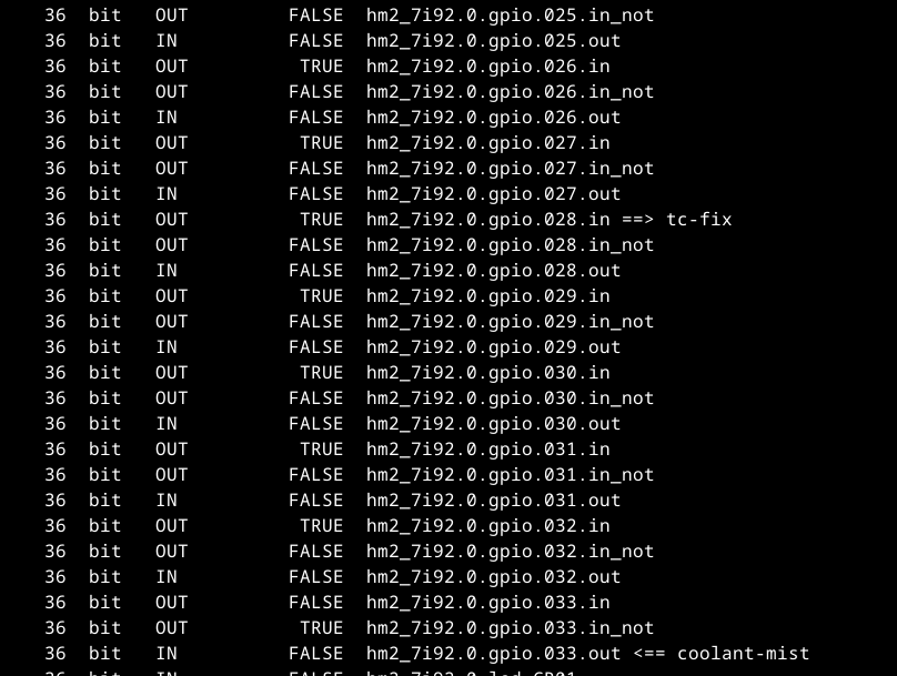

Вот например в терминал пишу
halcmd show pin "hm2*"
Мне выдает такую картину. У меня все пины входные по умолчанию true.
И у меня есть геркон, принцип работы которого обьяснять думаю нет нужды.
Мне нужно чтобы в момент срабатывания геркона входной пин показывать true, а при отсутствии сигнала с геркона показывало false.
Снимок экрана_2025-02-22_01-40-17.png (26212 просмотров) <a class='original' href='./download/file.php?id=213536&mode=view' target=_blank>Загрузить оригинал (110.51 КБ)</a>
ex71
Сообщения: 743
Репутация: 109
Re: 16к20т1 на linuxCNC
Сообщение ex71 »
для этого есть реверсивный пин "in_not"
в общем-то это в базовой документации, про что тебе и писали )
hm2_7i92.0.gpio.028.in_not

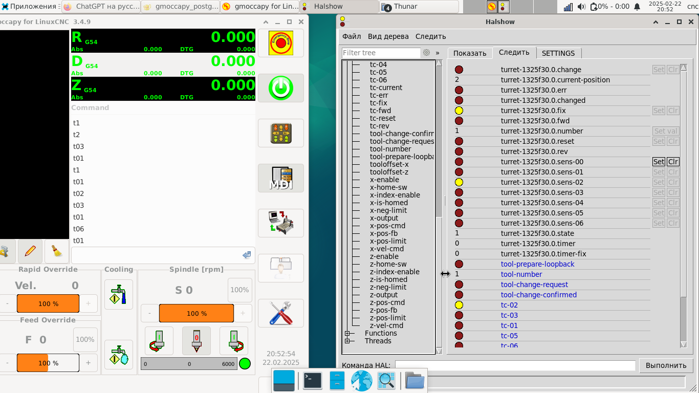

Сообщение pl4t0n »
Ну вот в целом как это выглядит. Он понимает что нужно включить 1й инструмент, понимает что стоит второй, но не начинает смену инструмента
Снимок экрана_2025-02-22_20-52-56.png (26177 просмотров) <a class='original' href='./download/file.php?id=213540&mode=view' target=_blank>Загрузить оригинал (216.06 КБ)</a>
vitzin
Сообщения: 323
Репутация: 56
Настоящее имя: viktor vizin
Сообщение vitzin »
Если что, команда для смены инструмента
M6, попробуй М6Т1.
pl4t0n
Сообщения: 29
Зарегистрирован: 20 май 2024, 11:30
Настоящее имя: platon_lavrov
Сообщение pl4t0n »
vitzin писал(а): ↑22 фев 2025, 23:17 Если что, команда для смены инструмента
M6, попробуй М6Т1.
Так вот где собака порылась. Ну в целом эта штука заработала, примите мою благодарность.
