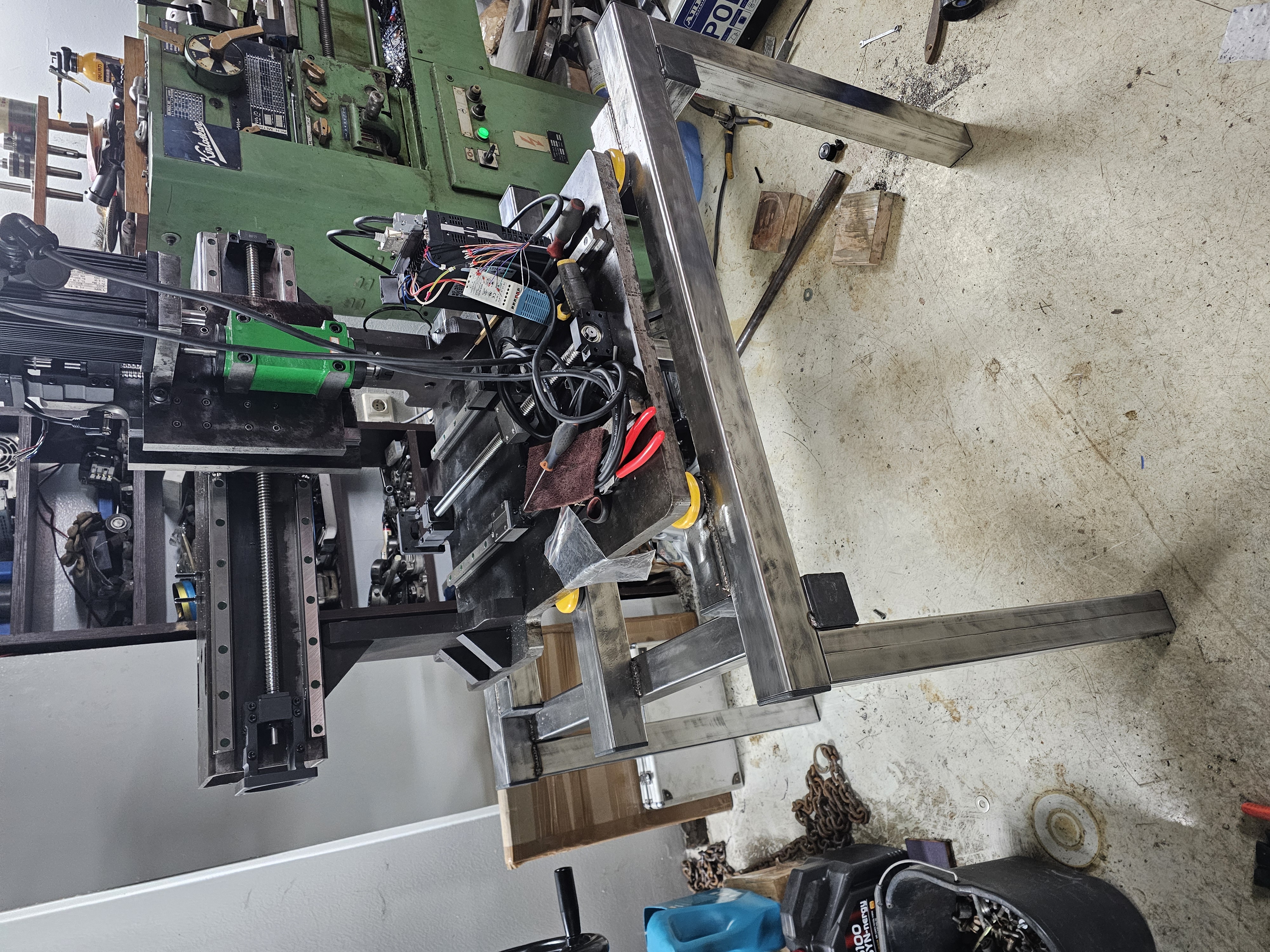

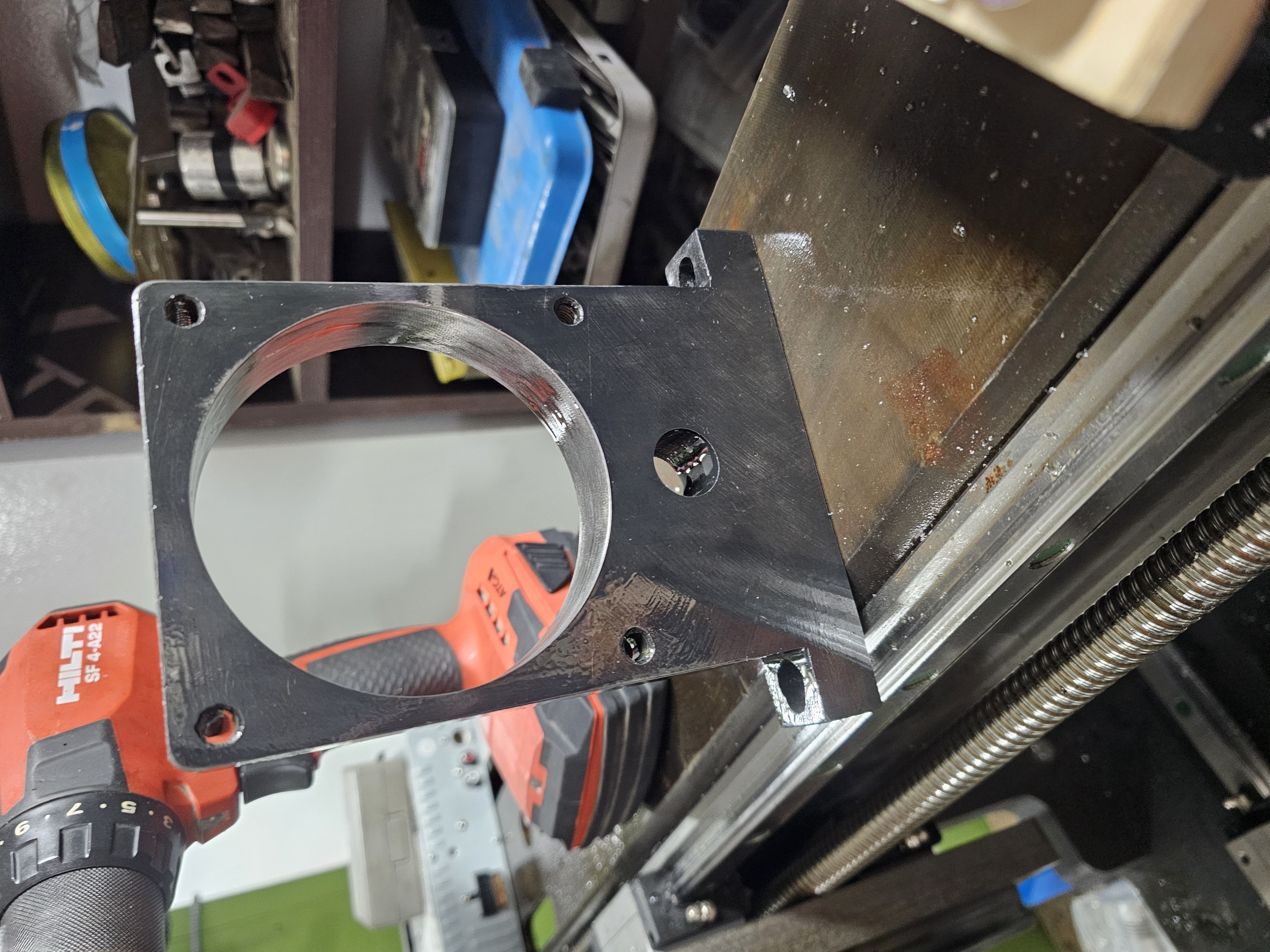

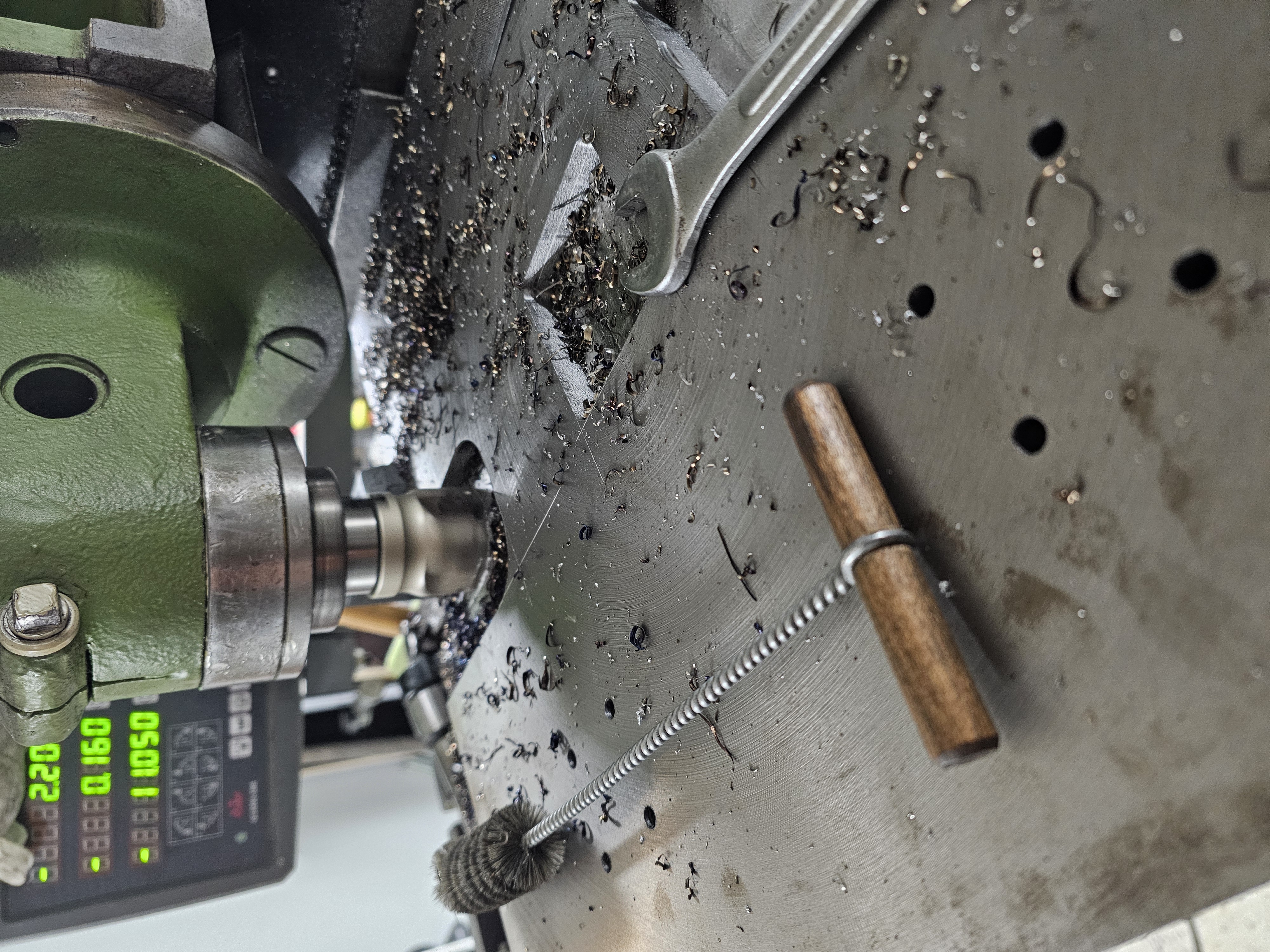

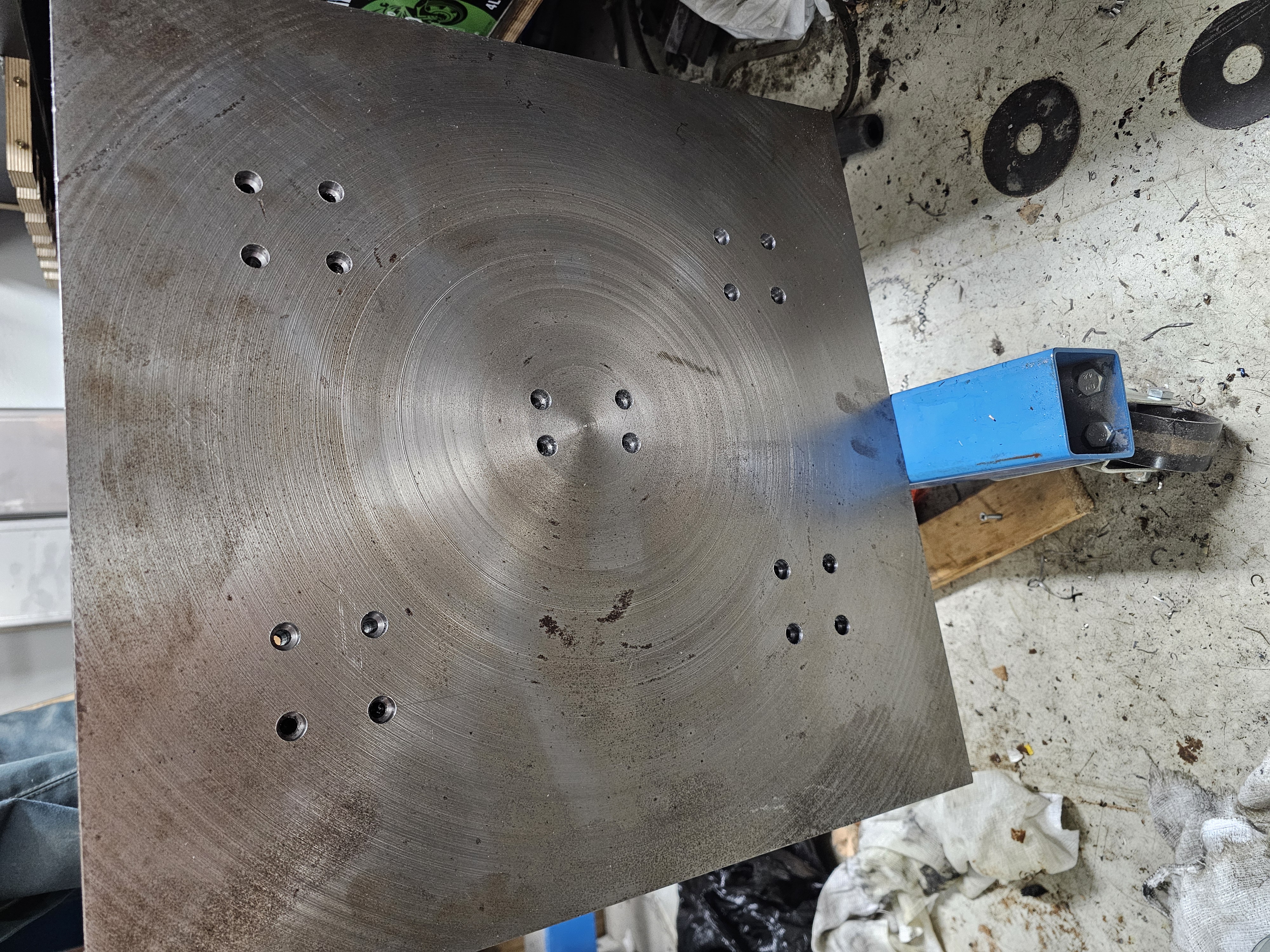

Потихоньку допилил стол, осталось отшлифовать рабочую поверхность. Ну и кронштейн для мотора шпинделя сделал. Механика близится к окончанию.

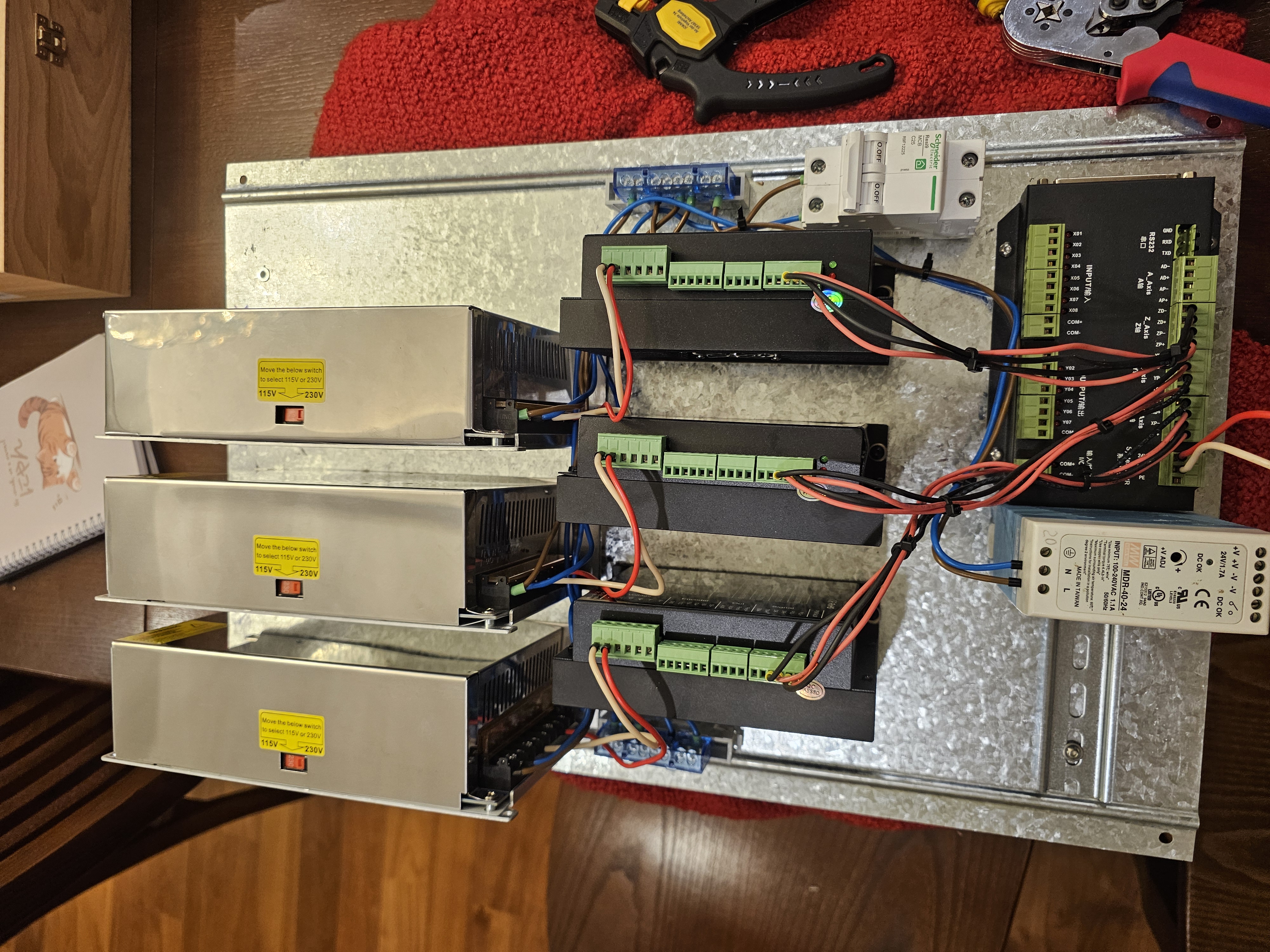

Начал шкаф потихоньку собирать
20250217_195836.jpg (3326 просмотров) <a class='original' href='./download/file.php?id=213516&mode=view' target=_blank>Загрузить оригинал (3.94 МБ)</a>
Сообщения: 2098
Re: Первый опыт сборки станка, 400х400х140
Что же за двигатели будут что на каждый надо по мощному БП?

nevkon писал(а): ↑18 фев 2025, 12:17 Что же за двигатели будут что на каждый надо по мощному БП?
Это скорее проффдеформация нежели необходимость...

Кто в китайских серводрайверах волокет ? Подсказка нужна, по режиму контроль скорости.

Потихоньку сделал подставку
20250219_172700.jpg (3095 просмотров) <a class='original' href='./download/file.php?id=213522&mode=view' target=_blank>Загрузить оригинал (4.39 МБ)</a>

Нижние ригели надо как минимум, закачается на таких ножках

Будут и нижние перемычки, и поддон для сборки стружки и СОЖ. Спасибо

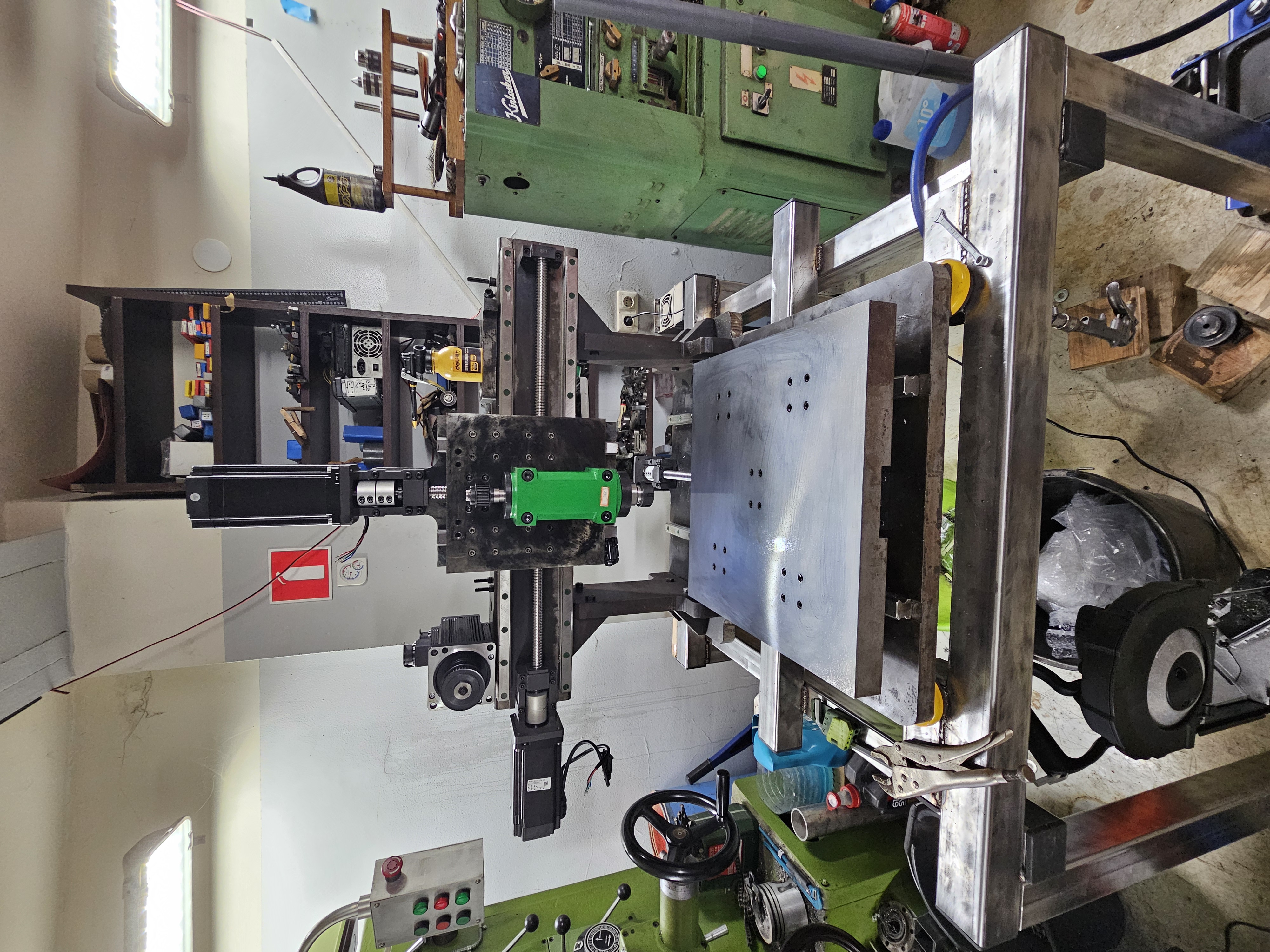

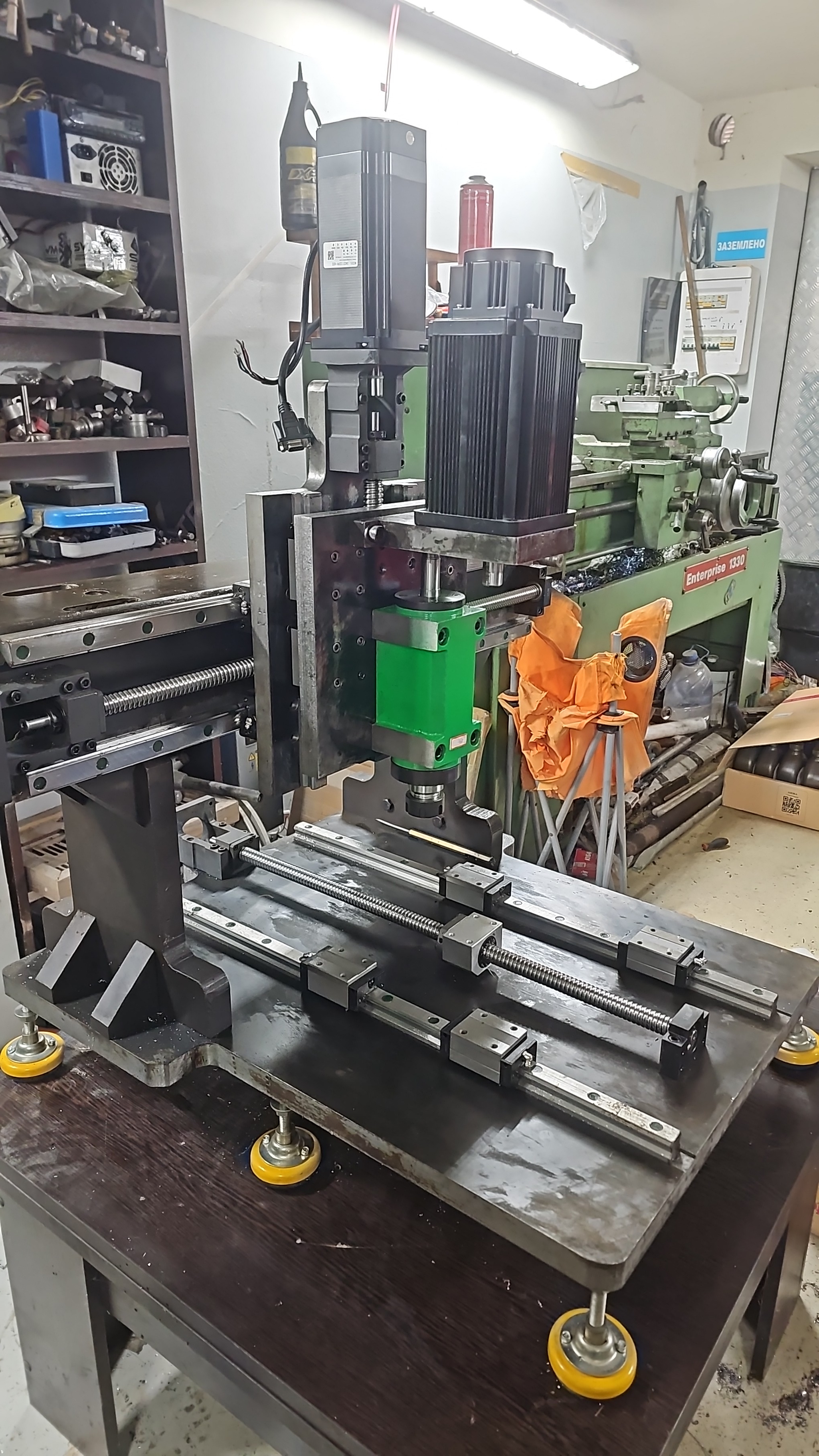

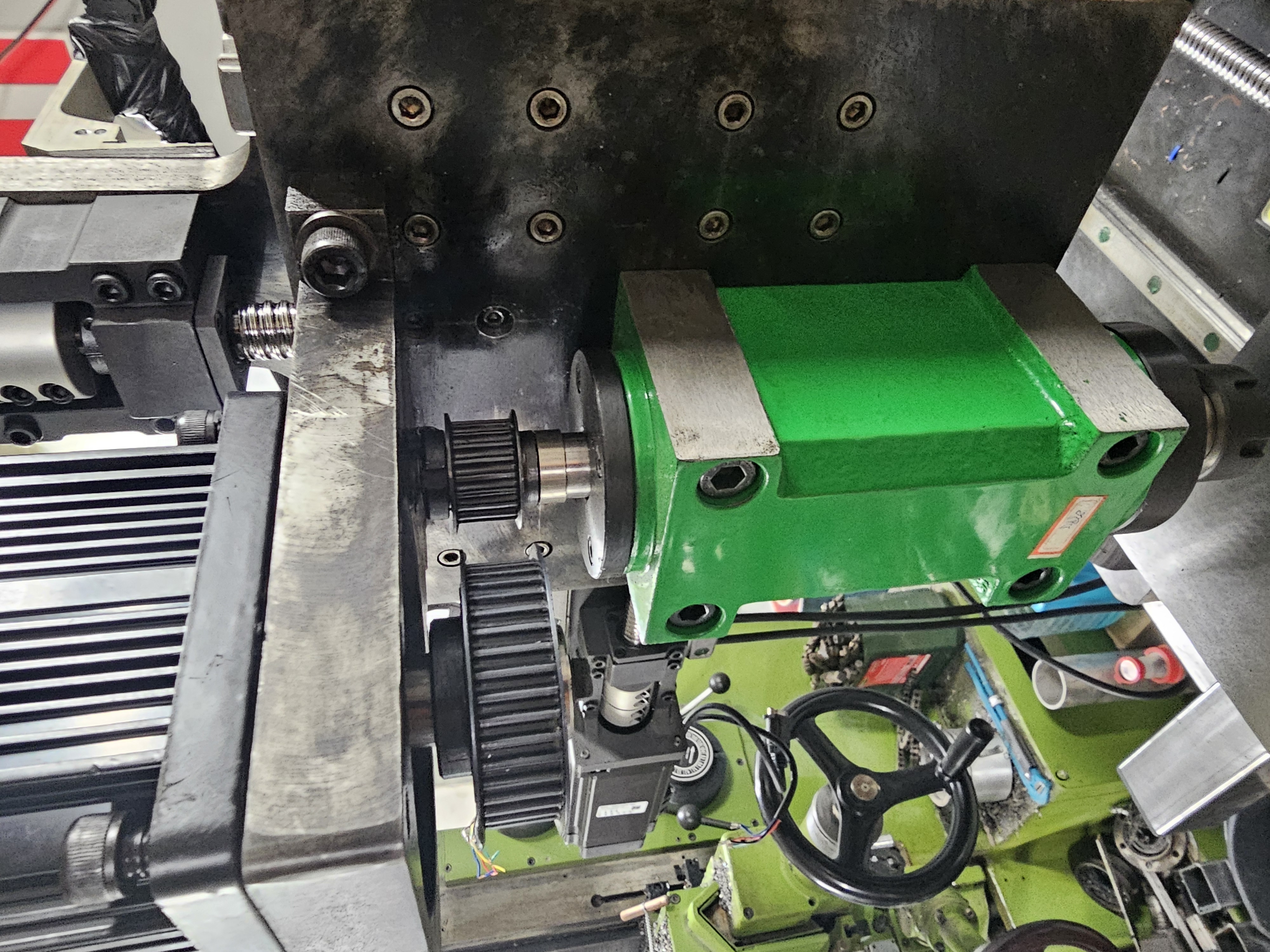

Стол занял свое место. Шикарно получилось. Так же смонтировал муфты и моторы на оси. Можно считать, что с механикой покончено.
20250224_115131.jpg (2655 просмотров) <a class='original' href='./download/file.php?id=213547&mode=view' target=_blank>Загрузить оригинал (3.4 МБ)</a>
20250224_153818.jpg (2655 просмотров) <a class='original' href='./download/file.php?id=213548&mode=view' target=_blank>Загрузить оригинал (2.69 МБ)</a>
SvoiMan
Сообщения: 15
Зарегистрирован: 15 фев 2018, 15:49
Репутация: 6
Сообщение SvoiMan »
Супер!
Интересно, профильные трубы сильно звенеть будут?
Сообщения: 2098
Смотря чем их заполнить.

nevkon писал(а): ↑05 мар 2025, 09:42 Смотря чем их заполнить.
Речь о подстолье ? Или о балке портала ?
Кто имеет опыт, подскажите, чем заполнить пустотелую балку портала ?
