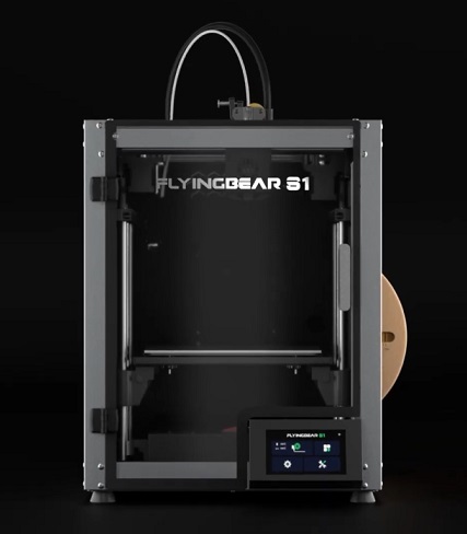

Сообщение Rom327 »
Лёха24 писал(а): ↑ Печатаю на 220С
Может температура очень высокая и пластик пригорает? Я печатаю 195/60 PLA Bestfilament ни разу сопло не забивалось. И, может из-за высокой температуры и тянется паутина?
P.S. А почему на фотке принтер KINGROON?
FlyingBear S1 классом повыше будет и выглядит по другому...
flying-bear-s1_1.jpg (10672 просмотра) <a class='original' href='./download/file.php?id=213469&mode=view' target=_blank>Загрузить оригинал (29.22 КБ)</a>

Сообщение andrey_t »
Rom327 писал(а): ↑14 фев 2025, 11:10
[/quote]
потому что то мое сообщение и мой принтер :)

Rom327 писал(а): ↑ P.S. А почему на фотке принтер KINGROON?
Это фото не моего принтера ,а топикастера.
