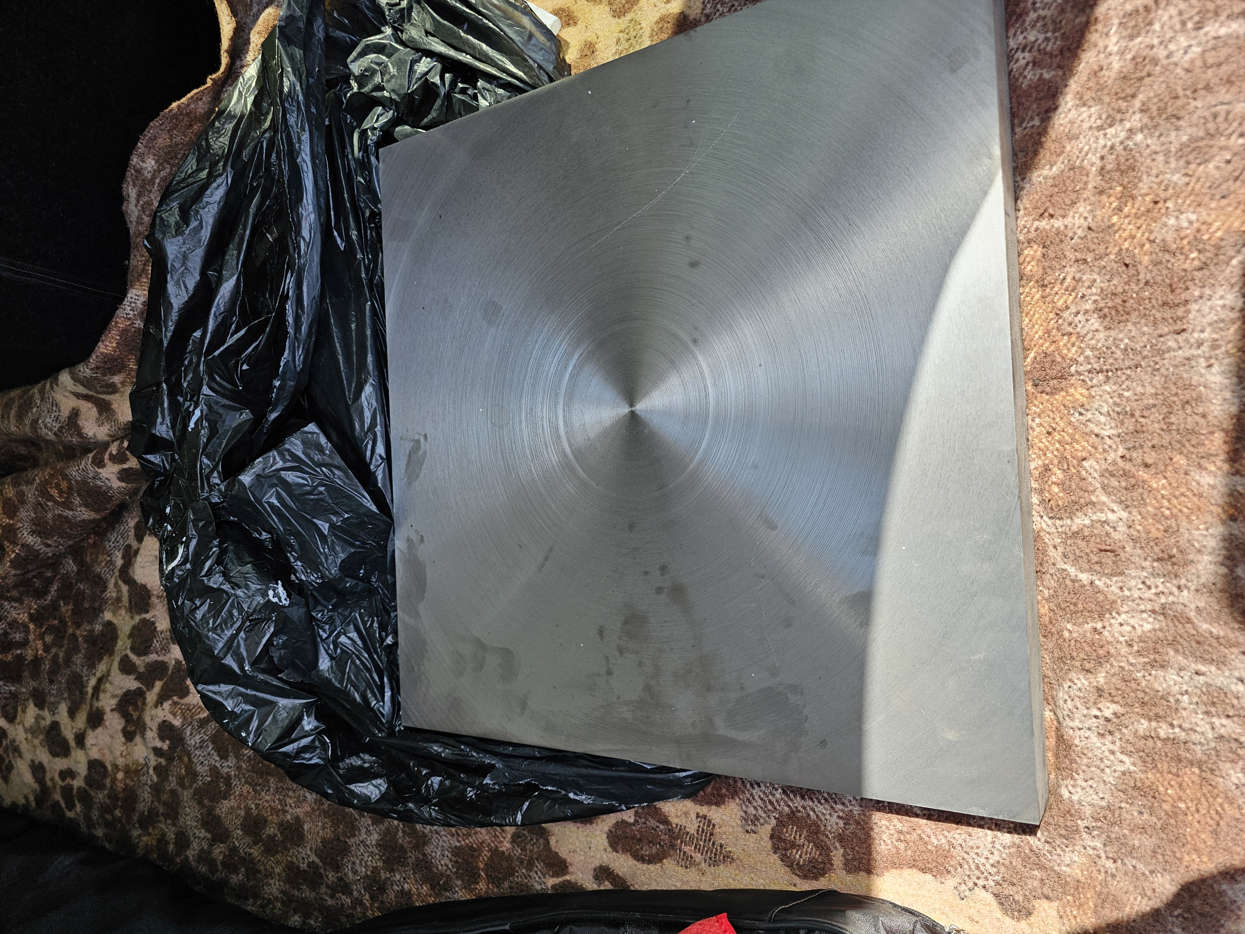

Забрал заготовку для подвижного стола, 440х440х40 мм. Тяжёлая ппц...
