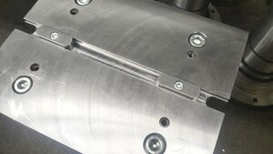

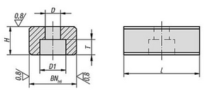

Нужны плоские пазовые позиционирующие сухари шириной 14 мм под винт М5, как на картинке.
Казалось бы - мелочь, но уже перерыл все, что можно, и не могу найти.
Единственное, что нашел - фирменные от KIPP, но они стоят 1362 руб. за штуку и под заказ. Мне их нужно минимум 20 и в дальнейшем планирую закупать периодически. В моем понимании, не может какой-то сухарь стоить дороже, чем твердосплавная пластина! Нужен вариант с адекватной ценой.
Если кто знает, где такие есть, поделитесь информацией, пожалуйста.

У вас там допуск по 6 квалитету заявлен да поверхности довольно чистые, так что еще как может.

Проще уж тогда самому сделать. Фрезерный есть. Как вариант, рассматриваю - купить шпонки на 14 мм и просверлить. Дешево и сердито.
Не хотелось этим заниматься, но видимо придется.

В общем, лайфхак! Для этих целей отлично подошли шпонки. Просто просверлил в них дырки для винтов и они прямо в натяжечку, как положено, встали в пазы. И стоили они 266 рублей с доставкой, вместо 1362 за фиременные сухари.
