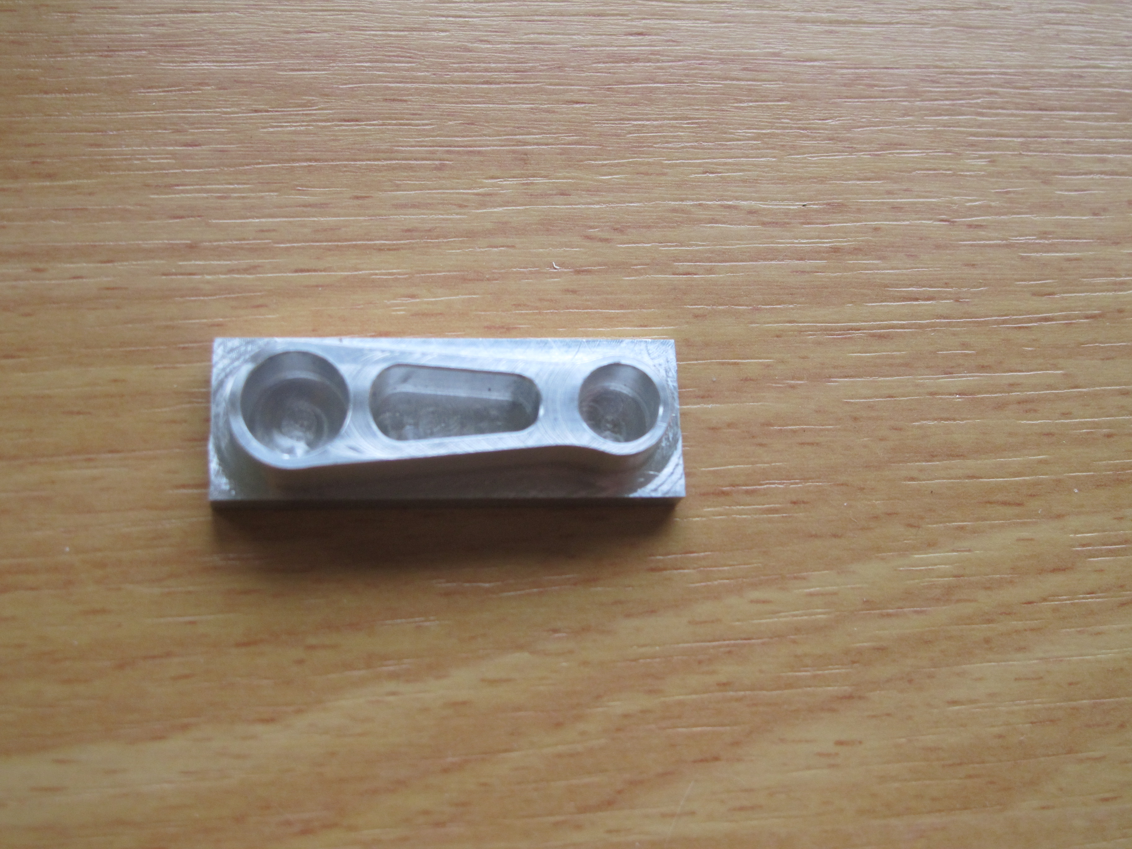

Попробовал пендосовскую 3 зубовую фрезку для люминя, 9.5мм диаметр
Рабочая подача 2 м/мин
Чутка дробит, но ни какого наплыва от деформации
На фотке хорошо видно какой ровный верх, как лезвие
И это на амг 6 без сожа
Закупаюсь такими фрезками , после неё обычные тока на отработку УП :)

Сообщения: 21923
Похоже это не дробит, а апроксимация пологих прямых такая. На дугах ведь дробления не видно...
Сообщения: 8408
Если скорость снизить то нормально идет, гладко
Вчера пилькал квадратики, все ровно было
Завтра пильну на меньшей скорости
Еще не правильно выбрал данные амг 6 для аймашининга, тоже поправлю
Ну и фрезку лучше бы поставить на 6 мм, но нету цанги
Сообщения: 21923
Так дуги-то поди с той-же скоростью резались?..
Попробуй сделать участки паралельно X или Y и участки с небольшим углом к этим осям.
Сообщения: 8408
http://www.flickr.com/photos/77436964@N02/8706867929/
Смотри на эту фотку, на дугах тоже есть
Здесь скорость чутка поменьше и поверхность получше
Думаю надо не больше метра ставить
Но это попробую, про то что написал

Сообщения: 8408
Вот вчерашняя деталька, тока другие режимы обработки
Как видно дробления практически нет
Ну и пильнул такую хреновину, скорости разные
Чистовая на одном режиме
Разницы нет , по качеству
По времени почти в два раза

В общем так и делал с обратной стороной , обрабатывал на осях отверстий
Вроде нормально получилось.
Правда потом всё же накосячил, но это типа пристрелка к станку
Вот брат сфоткал, хорошо видно что на боковой поверхности всё идёт красиво
А на торцевании надо ещё чутка подправить .
