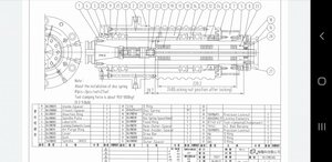

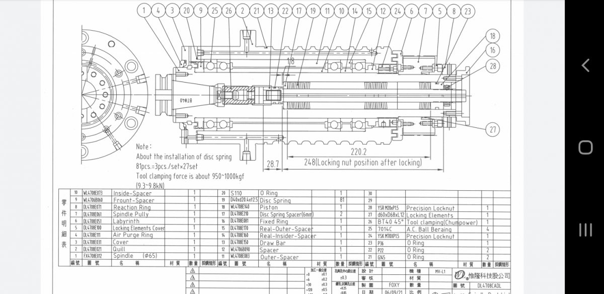

Всем доброго времени суток!
После многолетнего застоя ,решили снова вернуться к этому вопросу.

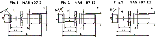

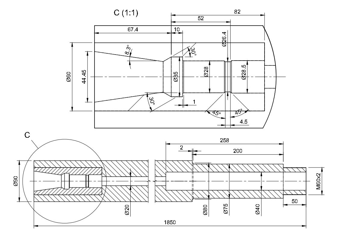

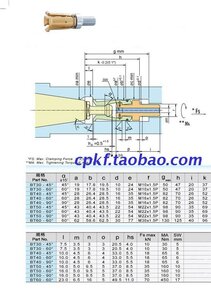

Переднюю и заднюю часть шпинделя хотим сделать по этим рисункам.
В итоге в первом приближении получается такой чертеж.
На штревеле и на цанге соответственно ,угол может быть 45,60 и 90 градусов.
Когда какой штревель и цангу следует применять ?
