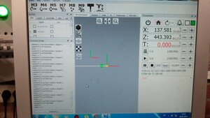

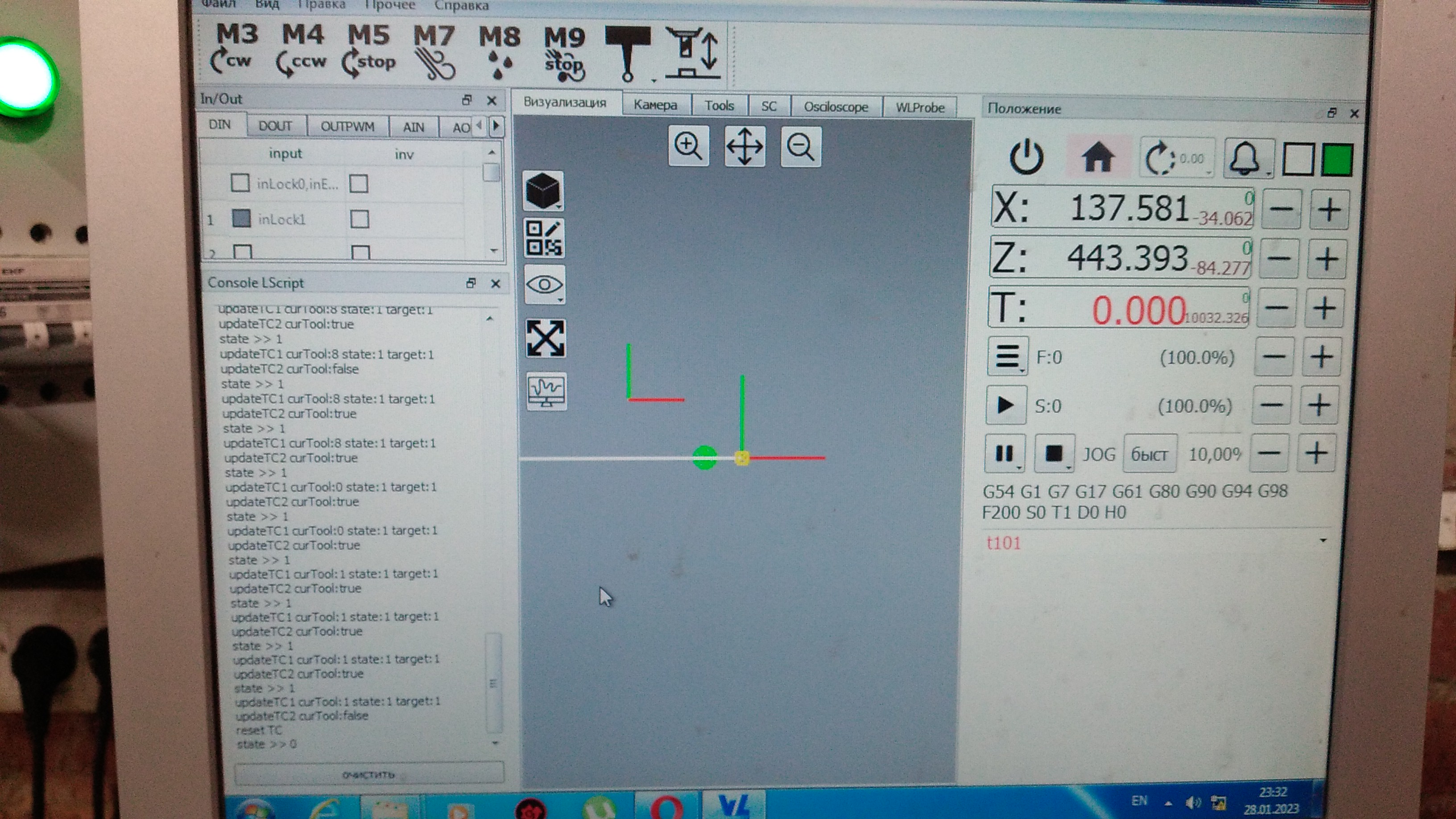

Dimka писал(а): ↑02 дек 2022, 19:46
CNC-Logic писал(а): ↑02 дек 2022, 19:30 Дэфакто он уже сделан и я его пользую в тестовом режиме.
Засвети хоть фотку интерфейса посмотреть или коротенькое видео в работе.
IMG-20230131-WA0009.jpeg (9081 просмотр) <a class='original' href='./download/file.php?id=206515&sid=454688d9c023e40f865ecee1d288a899&mode=view' target=_blank>Загрузить оригинал (1.14 МБ)</a>
Иду в сторону первых пробных деталей. Револьверку пока кручу через шаговик.
