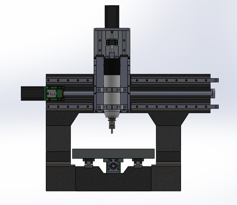

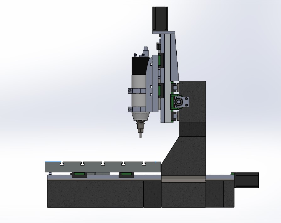

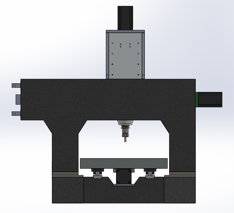

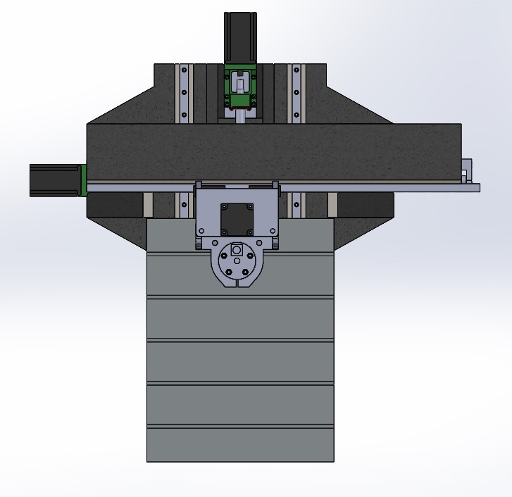

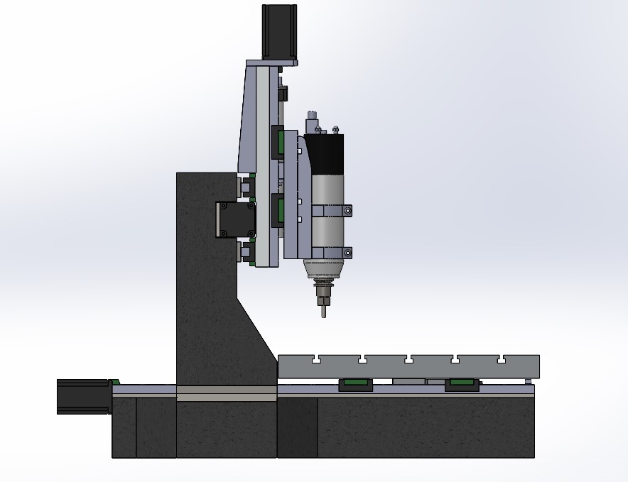

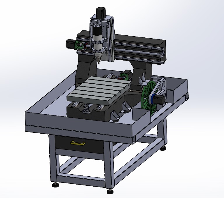

Всем привет. Хотелось бы обсудить данный проект.
Станина и портал будут из бетона, полимер гранит пока не рассматриваю, так как слишком много " НО" которые могут анулировать всю заливку.
Размер рабочего поля по X 500 мм, Y 650 мм, Z 220 мм., рулонная защита оси X, Y , защита оси Z пока не расматриваю.
Линейные направлющии на всех трех осях 25 мм, фланцевые каретки.
ШВП ось X, Y 25 мм с двойной гайкой, ось Z 20 мм
Двигатели НЕМА 34 с энкодором, но возможно будут серво 600-750ват.
Шпиндель BT 30 3-3,5кВт АТС
Стойка будет 4-5 осевая, естественно китайская как и всё остальное

сырой еще проект. защит нету. из поддона стружка куда?

frezeryga писал(а): ↑06 дек 2024, 19:35 сырой еще проект. защит нету. из поддона стружка куда?
Защита у меня примерно спроектирована, я её не стал добавлять в проект т.к. на данном этапе меня интересует механика станка. Ванна для стружки выдвижная и стружку от туда надо будет ручками выгребать, СОЖ с ванны через фильтр будет стекать в бак откуда и будет подаваться на станок.

Стол толщиной 50 мм , плита Х и инструментальная 35 мм из алюминия.
Re: Фрезерный 500 на 650 из бетона.
по механике посоветую только поставить фиксирующие опоры с двух сторон винтов.

frezeryga писал(а): ↑ фиксирующие опоры с двух сторон винтов.
А толку если не растянуть, а при растяжке сгорбит станину.
Besprizornik писал(а): ↑ А толку если не растянуть, а при растяжке сгорбит станину.
не надо растягивать. просто опоры самое слабое место в системе по жесткости.

Подскажите пожалуйста , про какие опоры идет речь?
