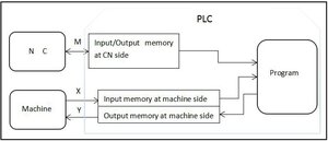

Вот интересно - я в этом пока ноль: У каждой основной панели 1000ТDс есть четыре варианта вспомогательной панели управления режимами. Так вот, обработка всех этих кнопок не в PLC ли осуществляется? Или же в основной программе стойки? А PLC способен завязать между собою только логические входы и выходы свободно программируемых интерфейсных пинов разъемов CN10, CN16 и т.п.?

PLC User Manual (CNC System)V3.0.pdf, 2.7.4 Processing Input/Output Signal, стр.35.
NC-PLC.jpg (2950 просмотров) <a class='original' href='./download/file.php?id=212853&mode=view' target=_blank>Загрузить оригинал (39.11 КБ)</a>
Кнопки обрабатываются где-то в NC. В ПЛК передаются только флаги "М". В большинстве своем эти флаги только для чтения.
Все входы-выходы и вспомогательные реле могут обрабатываться не только в ПЛК, но и в М макросах, причем последнее, как показала практика, значительно быстрее, но зависит от объема программы макроса.
Плюс существует целая куча регистров "#" 16- и 32- разрядных которые можно обрабатывать в макросах. Некоторые из них транслируются в ПЛК.
Как переключать режимы входами пока не нашел, но существует возможность вызывать 10 пользовательских макросов по физическим входам в любом (вроде бы) режиме.
