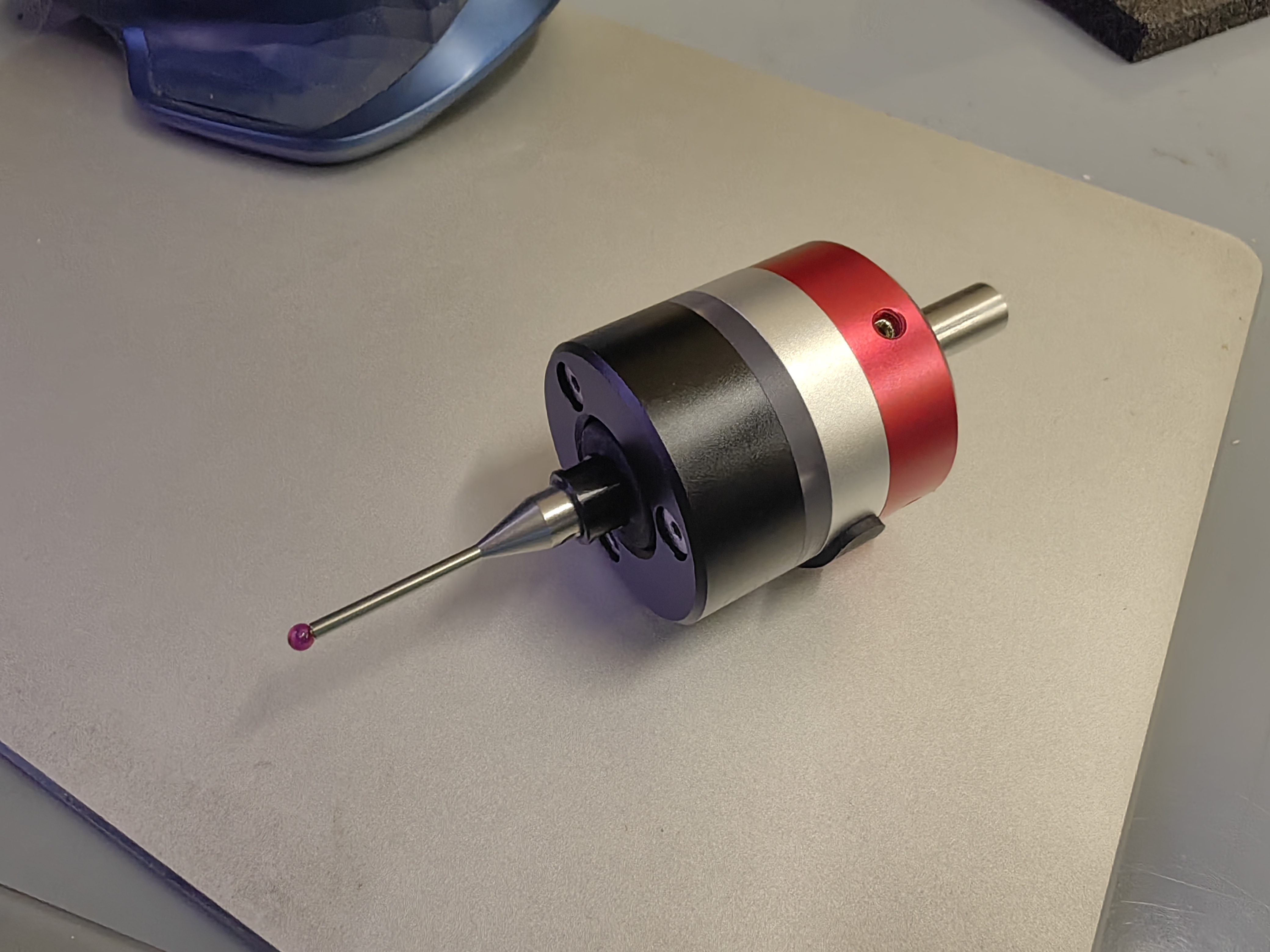

Я пока в ступоре, есть ЧПУ с ER20, шпиндель 2.2 кВт 24000 об. Купил значит механический кромкоискатель, но обороты шпинделя не позволяют его использовать даже на минимальных оборотах (7800 об, меньше не поставить).
Хочу купить электронный кромкоискатель, но у него диаметр 20 мм, понятно что в ER20 он не влезет. Есть какие то решения может?

Как его искать, нужен тот что хотя бы в ER20 влезет с цангой 10 мм. Все что находил электронные у них хвост 20 мм и длина 160 мм. У меня вся ось Z по высоте 300 мм

PS Нашел
Re: Кромкоискатель электронный
такой есть.
IMG_20241120_195959.jpg (3448 просмотров) <a class='original' href='./download/file.php?id=212879&mode=view' target=_blank>Загрузить оригинал (3.31 МБ)</a>

frezeryga писал(а): ↑ такой есть.
лучше чем "квадратный"?
незнаю. у этого нет выхода сигнала наружу.
