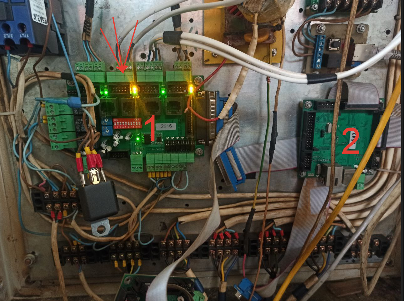

Здравствуйте.
У меня есть станок производства САЭМ Плазма и возникла такая проблема.
На нем двигатель по оси Y при любом нажатии стрелочки на клавиатуре крутится в одну сторону, на фото в приложении, там где указано стрелочками, если на этот выход подключать любой из двигателей (X, Y. Z), они все вращаются в одну сторону. Я взял контроллер по цифной 1 с другого станка и подключил вместо этого и всё равно на том же выходе под стрелочкой все двигатели вращаются в одну сторону. Я решил взять со второго станка плату под цифрой 2, но компьютер выдаёт сообщение об ошибки инициализации PLC. Тогда я взял компьютер с другого станка, подключил его и проблема исчезла.
То есть в такой комбинации плата под цифрой 1 со станка на котором была проблема, а комп и контроллер по цифрой 2 с другого рабочего станка всё работает хорошо.
В чём может быть проблема и что делать?

Veter89 писал(а): ↑ В чём может быть проблема и что делать?
В шлейфе например. Шлейф старый или с новой платой пришел??
Ищите в нем провод Ydir и разбирайтесь, выдает плата сигнал Ydir или проблема между платами (разъем+шлейф)

При чем тут шлейф? Он плату похожую на Smoothstepper с компом подкинул и все работает, а шлейфы родные. Плата 2- Smoothstepper неисправна. Как вариант - на плате Smoothstepper шлейф переключить в свободный разъем и в настройках прописать пины с номером уже другого разъема. Иногда выбивает на платах один из каналов, благо что на плате есть резервные.

Пока подкидывал всё расшевелил. Разъёмы дёргал дир вернулся.

Евжений писал(а): ↑ Пока подкидывал всё расшевелил. Разъёмы дёргал дир вернулся.
Полагаю, что автор поста в конце опять пробовал поставить исходную плату и убедиться, что не работает, что логично ;)
