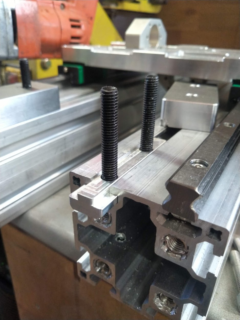

Всем привет! может кому будет интересно, фото собранного станка:
IMG_20241110_182031.jpg (2143 просмотра) <a class='original' href='./download/file.php?id=212816&sid=f02dfd45ba10ef160c5e5c4e13e7ab16&mode=view' target=_blank>Загрузить оригинал (238.82 КБ)</a>
IMG_20241110_182016.jpg (2143 просмотра) <a class='original' href='./download/file.php?id=212817&sid=f02dfd45ba10ef160c5e5c4e13e7ab16&mode=view' target=_blank>Загрузить оригинал (200.81 КБ)</a>
IMG_20241030_022126~3.jpg (2143 просмотра) <a class='original' href='./download/file.php?id=212818&sid=f02dfd45ba10ef160c5e5c4e13e7ab16&mode=view' target=_blank>Загрузить оригинал (157.2 КБ)</a>
IMG_20241020_132559.jpg (2138 просмотров) <a class='original' href='./download/file.php?id=212819&sid=f02dfd45ba10ef160c5e5c4e13e7ab16&mode=view' target=_blank>Загрузить оригинал (135.52 КБ)</a>

о этот проект всеже воплотился. вылезли какие нибудь косяки при сборке?
Romka-ork
Сообщения: 2
Зарегистрирован: 04 мар 2021, 08:27
Настоящее имя: Roman
Re: Микро станочек 250х150х100 (открытый проект)
Сообщение Romka-ork »
Все собралось отлично! Из косяков, крепление опоры швп по оси Х - в модели отверстие меньше диаметра опоры, и по оси Z - крепление шаговика не совпадает с отверстиями на моторе. Но это все незначительно, и было исправлено еще на этапе подготовки к фрезеровке. Несомненный плюс этого станка - все детали не большого размера, и были изготовлены на переделанном китайском cnc3018 =) Так же, в целях экономии, некоторые детали были изготовлены из 12мм плиты (перед, зад, верх, и проставка шпинделя). Еще были сомнения по надежности крепления самой колонны, изготовил вот такие детальки,
IMG_20241029_224903.jpg (2100 просмотров) <a class='original' href='./download/file.php?id=212820&sid=f02dfd45ba10ef160c5e5c4e13e7ab16&mode=view' target=_blank>Загрузить оригинал (282.6 КБ)</a>
думаю хуже не будет! Остальное все по проекту.

Проектом как-то предусмотрено упорядочить "висящие сопли" от мотора?
Сообщения: 13713
изначально до соплей дело не дошло. я сам этот станок ниразу не строил и проект до нормальной кондиции не доводил.
