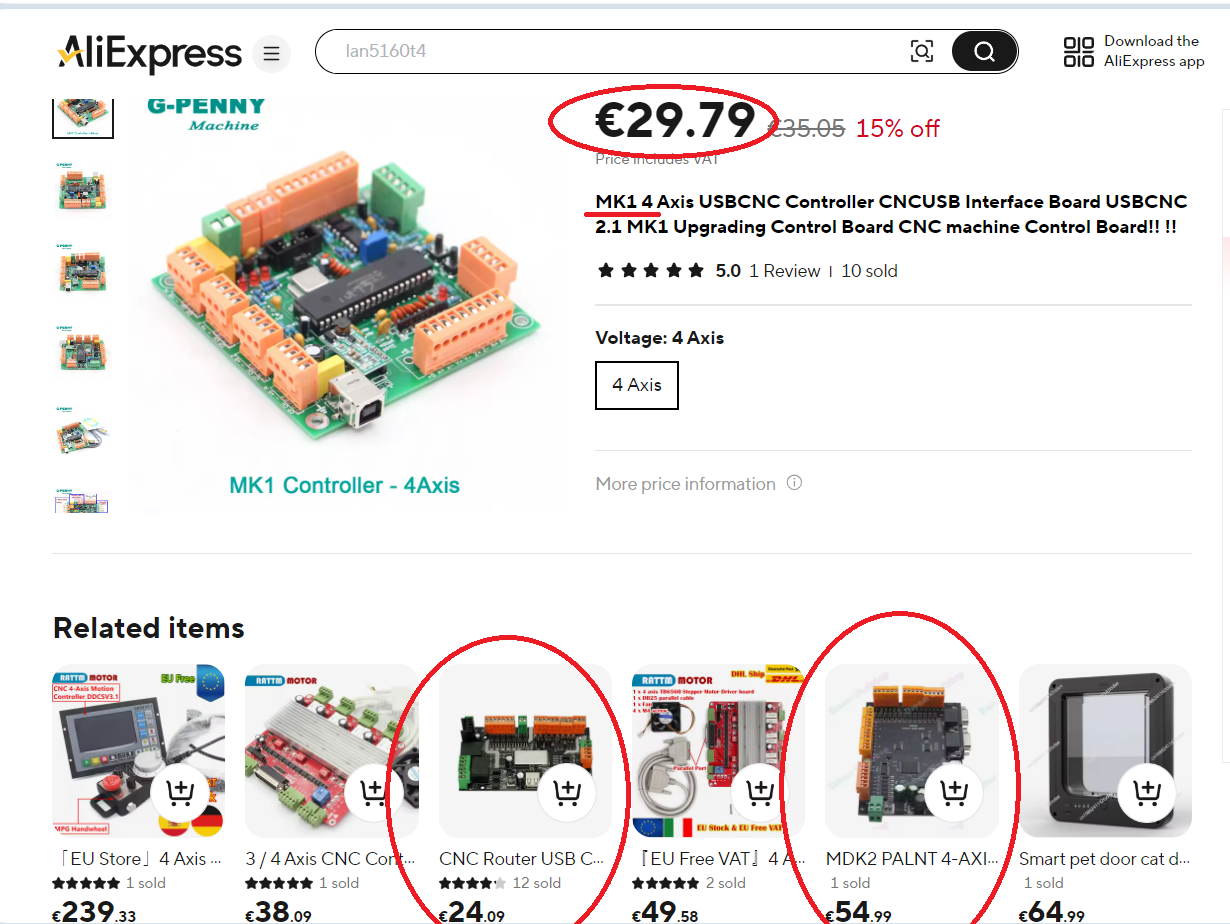

drummaster писал(а): МК1 - еще года 3-4 назад их на ALIexpress было как грязи , то сейчас лотов мало, и те что есть они там по 8-10 тыс стоят.
Так прогресс летит вперед, попробуйте у китайцев сейчас найти старую видеокарту или IP камеру 720р. Везде сплошь 4К за те же деньги. Так и тут.
И ищите вы как то странно, у меня МК1 по 30 евро находятся за минуту поисков, MDK1 за 25 евро, а MDK2 за 55 ;) . И это я еще не старался дешевле найти.
SMERSH писал(а): вопрос: для чего (нафига) вся эта горадильня нужна?
Вот тоже не понял, а нафига? Ну да, старый МК1 был с частотой 25кГц на ось, у МК2 уже 100кГц. Так для самоделок скоростей вполне хватает. А если уж городить для работы станок 2х5м быстолетающий на сервах, то и 200 евро найдется на офф.МК3 контроллер с лицензией. Хотя и МК2 за глаза хватает.
