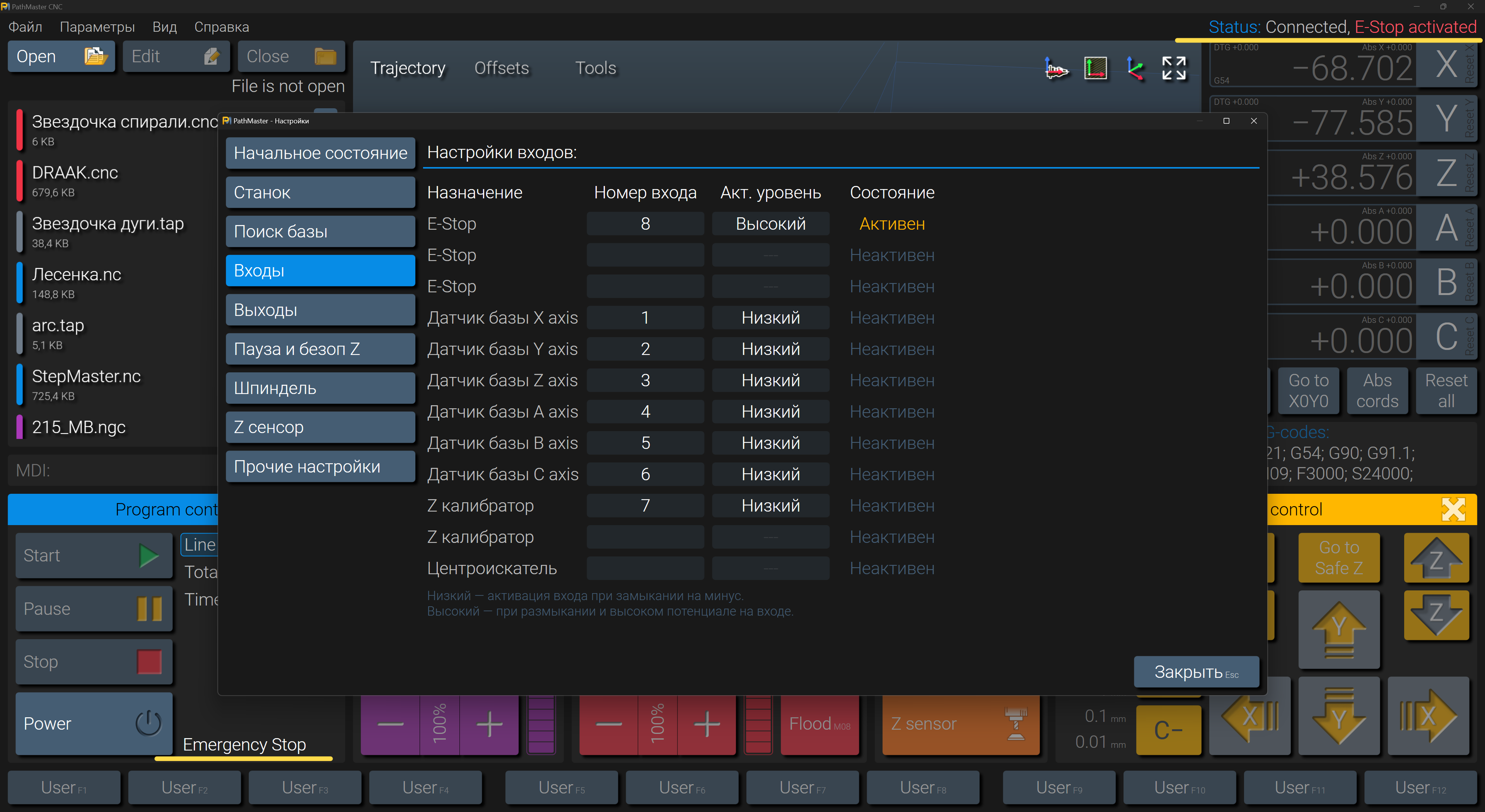

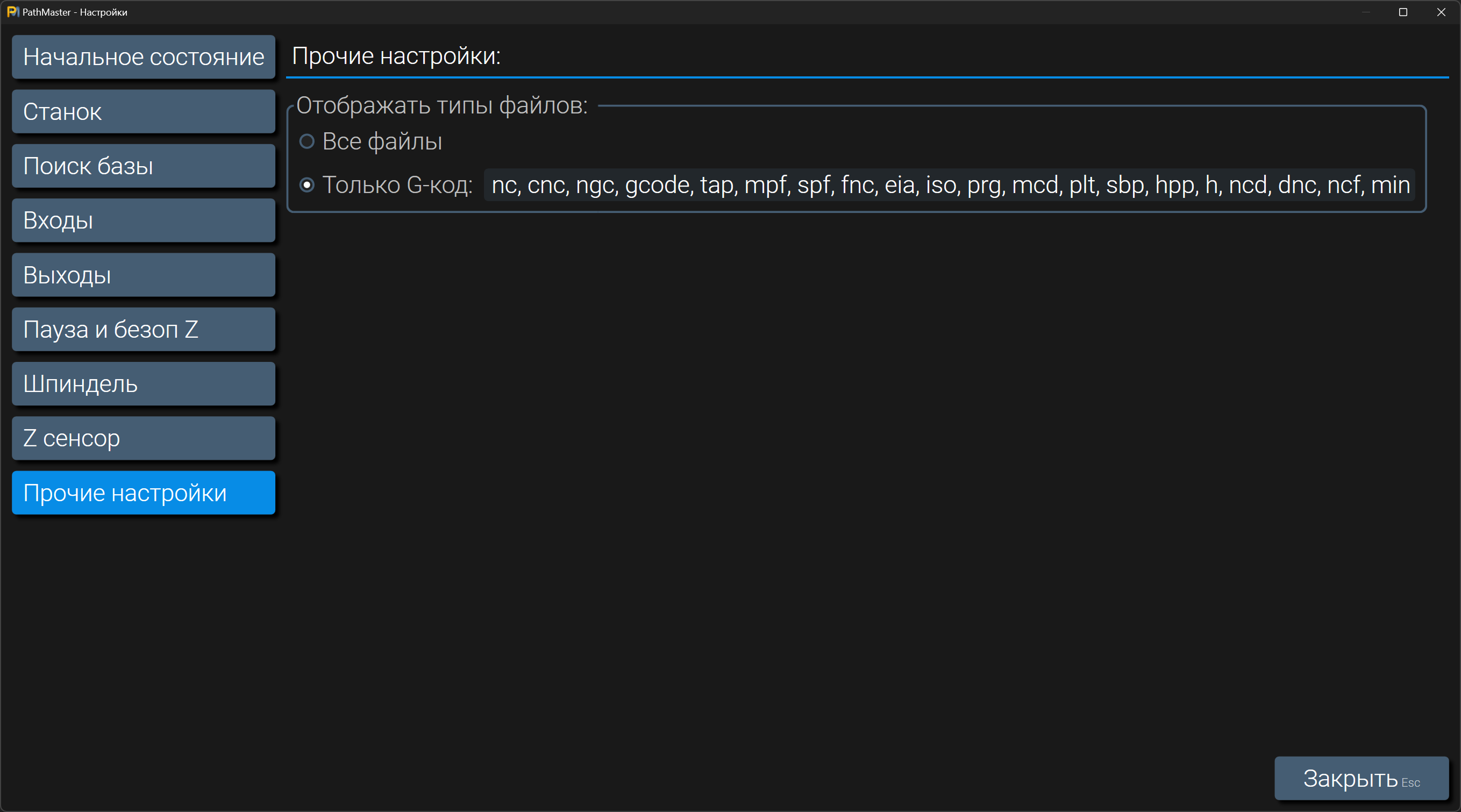

Re: PathMaster v1.2
Добавил отображение текущих состояний входов и выходов.
И фильтр типов файлов.

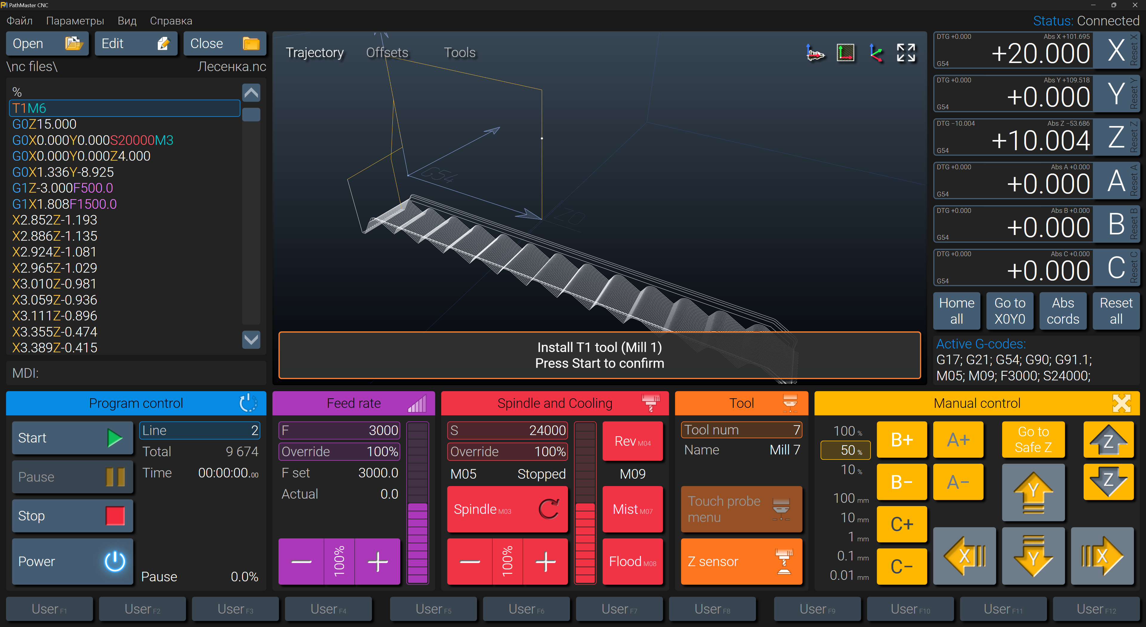

Re: PathMaster v1.4
Добавил поддержку команд смены инструмента (Tx M06).
Только ручная смена. Без макросов и без учета параметров из таблицы инструмента.
Мелкие доработки: автообновление файла УП при изменении извне, исправлено отображение текущей скорости шпинделя.
2024-11-15_10-12-34.png (5140 просмотров) <a class='original' href='./download/file.php?id=212835&mode=view' target=_blank>Загрузить оригинал (921.57 КБ)</a>

Да, казалось бы, просто сообщение вывести...
А за этим "просто" скрывается гора запутанного кода и многократный обмен разными данными между платой и компом.
И все это должно работать как единое, при том, что значения хранятся в интерфейсе, таблице, контроллере, и нескольких копиях машины состояний (для парсера, для станка, для выполняемой УП, и для MDI). И это не только номер инструмента, а номер требуемого (в исполняемой УП), выбранного (после Tx), номер активного (после M06) и номер запрошенного (в сообщении).

Если так сделать, то работать будет только на древних примитивных ЧПУ, которые текст УП строчку за строчкой выполняют. Там, да, можно не спеша остановиться после каждой прочитанной команды. Отправить сообщение о необходимости смены. И спокойно приостановить выполнение программы, пока сообщение на экране висит, и никаких действий выполнять не позволяет. А потом тупо продолжить УП строчку за строчкой, и пофигу, если шпиндель выключен, или рабочая система координат сменилась, и пофигу, что оператор не смог привязку длины инструмента сделать.
