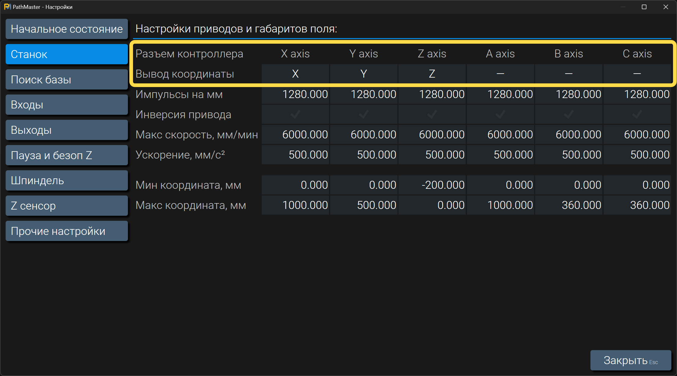

Re: PathMaster v1.2
Добавил работу с подчиненными осями.
Т.е. на одну программную ось может быть назначено несколько приводов (выходов контроллера). Для каждого привода свой датчик базы.
Если портал с двумя приводами, то по двум датчикам будет осуществляться выравнивание. Если три, четыре, пять приводов... тоже можно. Но не знаю, зачем это может быть нужно.
Обновленный файл программы в первом сообщении. Так же требуется обновить прошивку контроллера.
