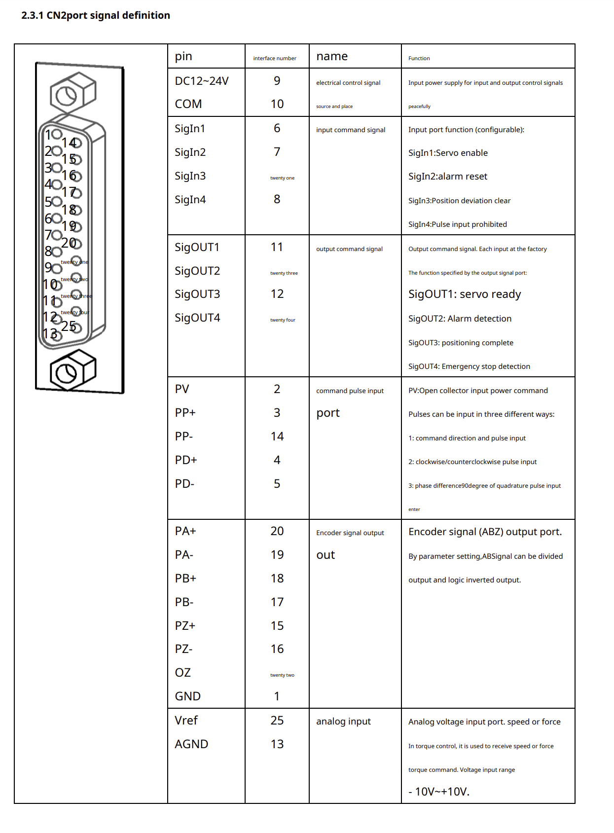

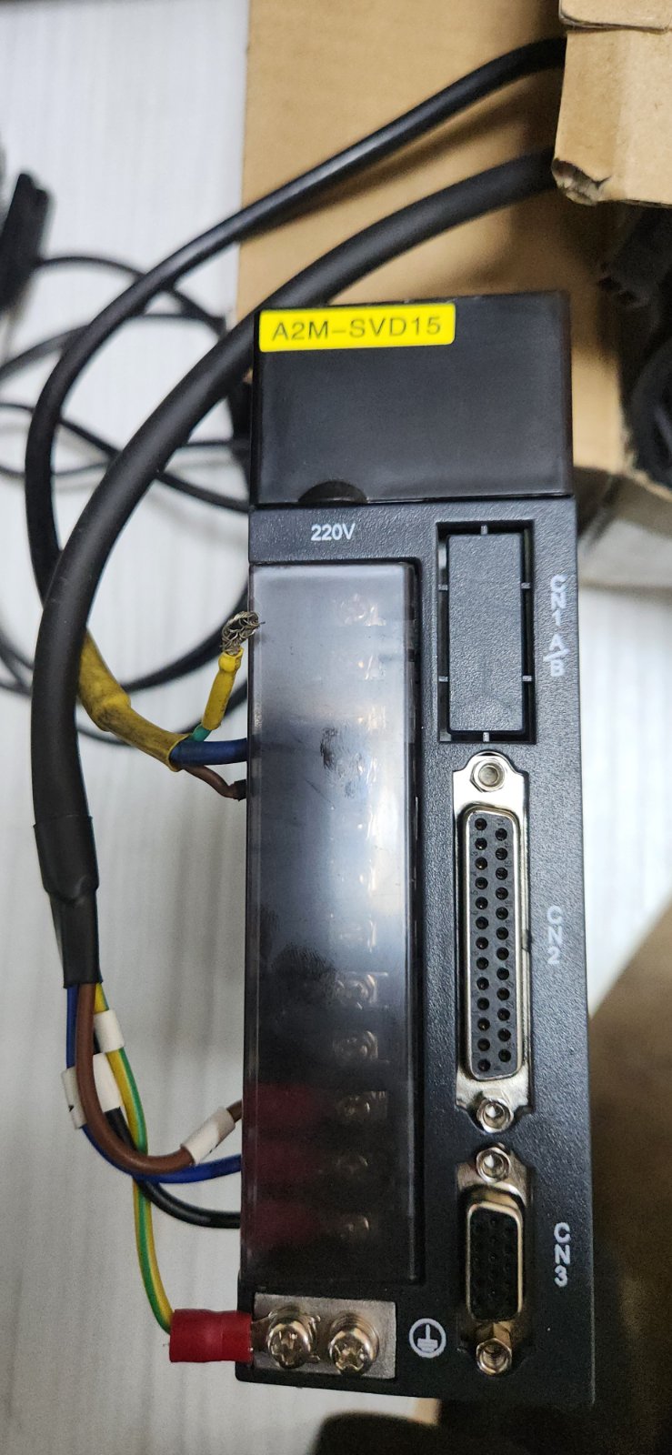

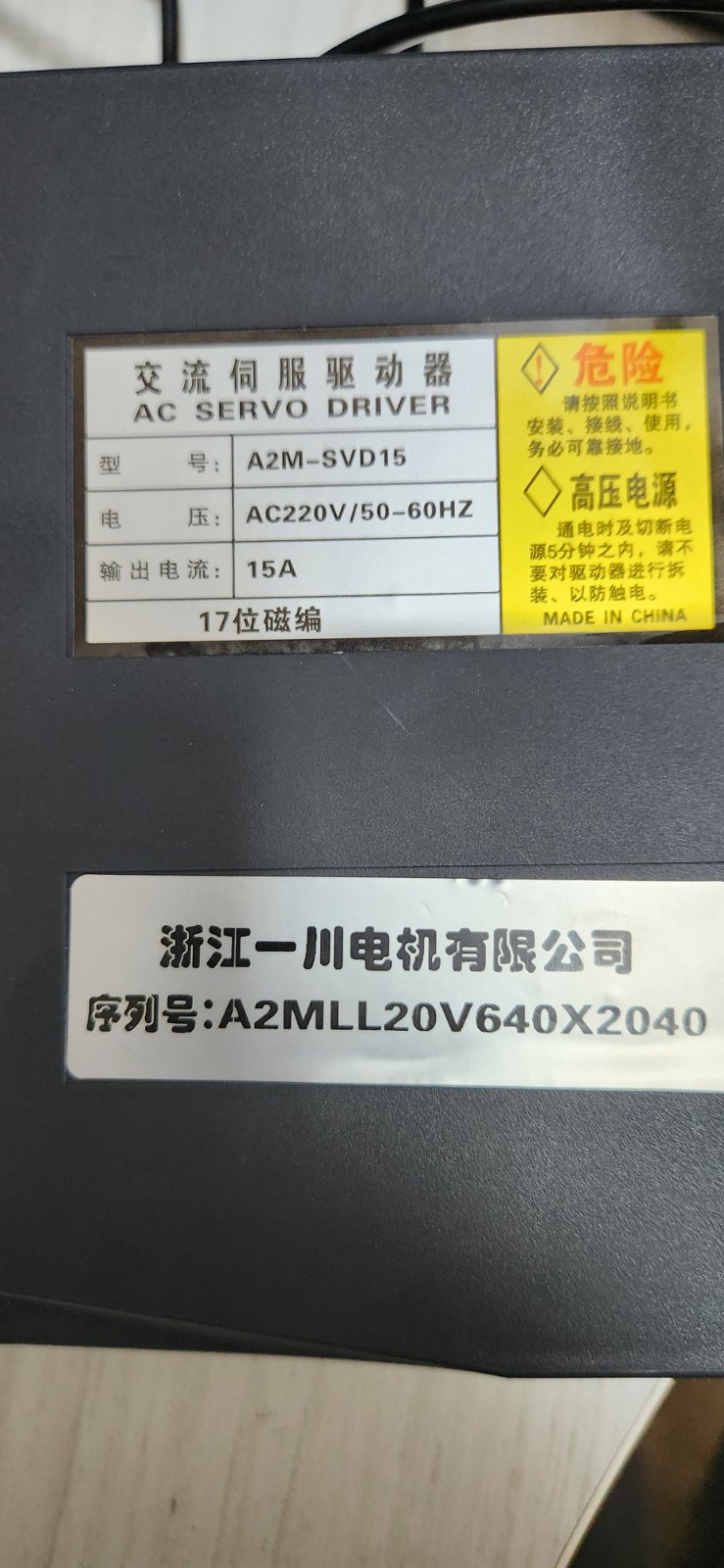

Добрый день. Имеется следующий драйвер серводвигателя A2M-SVD15 . У кого-нибудь есть распайка 25-пинового разъема для подключения к контроллеру? Продавался без этого разъема и паять самому придется...
Заранее спасибо!

a.png (5110 просмотров) <a class='original' href='./download/file.php?id=212624&mode=view' target=_blank>Загрузить оригинал (290.04 КБ)</a>
