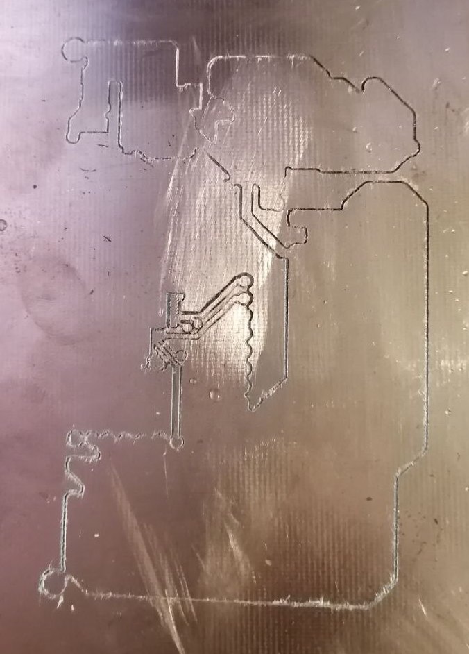

У меня вот вопрос другой, как сделать чтоб посередине не было прогиба текстолита вообще, ибо микроны дело такое... Карту высот снимаю, он еле дотрагивается, а начинаю фрезеровать, испортил кусок текстолита, не режет дорожки местами...
Пришлось вырубить, ибо даже два прохода по одим местам не прорезало, кусочки, хотя большая часть все супер.

Либо клеить на двухсторонний скотч сплошняком, либо вакуумная плита. Но в обоих этих случаях будут проблемы со сверлением.

Да ладно бы проблема была только в отдирании, есть способы. Основная проблема - если резать скотч, он наматывается на фрезы и сверла до состояния "не режет вообще".

двусторонний скотч это неправильно. на сверло наматывается, плата сдвигается на нём и вообще не то.
правильно так - обезжириваем, синий скотч на стол. и на плату. сплошняком, на плату желательно без щелей.
потом скотч мажем суперклеем и клеим. ждем 10 минут и можно фрезеровать.
так можно не то что плату, а деревяшку крепить и потом драть. держит!

Я наклеил малярный скотч на плату и его приклеил к дереву Драконом, думал скотч потом легко отдеру) Но не помогло, пол часа видимо мало было для высыхания, все равно плавало.

не надо драконом. надо суперклеем. и очень тонко размазать. опять же к дереву клеить - не дело. оно всё впитает.
на дерево тоже надо скотч. и скотч к скотчу клеить. проверенная схема, у буржуев на ютубе подсмотрел.

Клей от малярного скотча тоже наматывается. И толщина такого бутерброда очень плавает. Если кусок алюминия так приклеить - нормально, а текстолит плохо получается.

Плавает то плавает, но сканирование поверхности будет давать результат в отличие от платы что висит в воздухе (например прикручена в 4 точках, а остальная поверхность висит как может).
Клей слетает при следующем врезании. При сверлении например еще ни разу не было проблем. Причем клею обычно на вспененный 2 сторонний скотч (если что я только сверлю отверстия и вырезаю контур).

Возможно неактуально, но я делаю так: выгибаю плату чтобы края были немного приподняты над столом; поверхность прохожу 2000 наждачкой и растворителем - карта высот точнее. Притягиваю по краям на 4 точки прижимами
