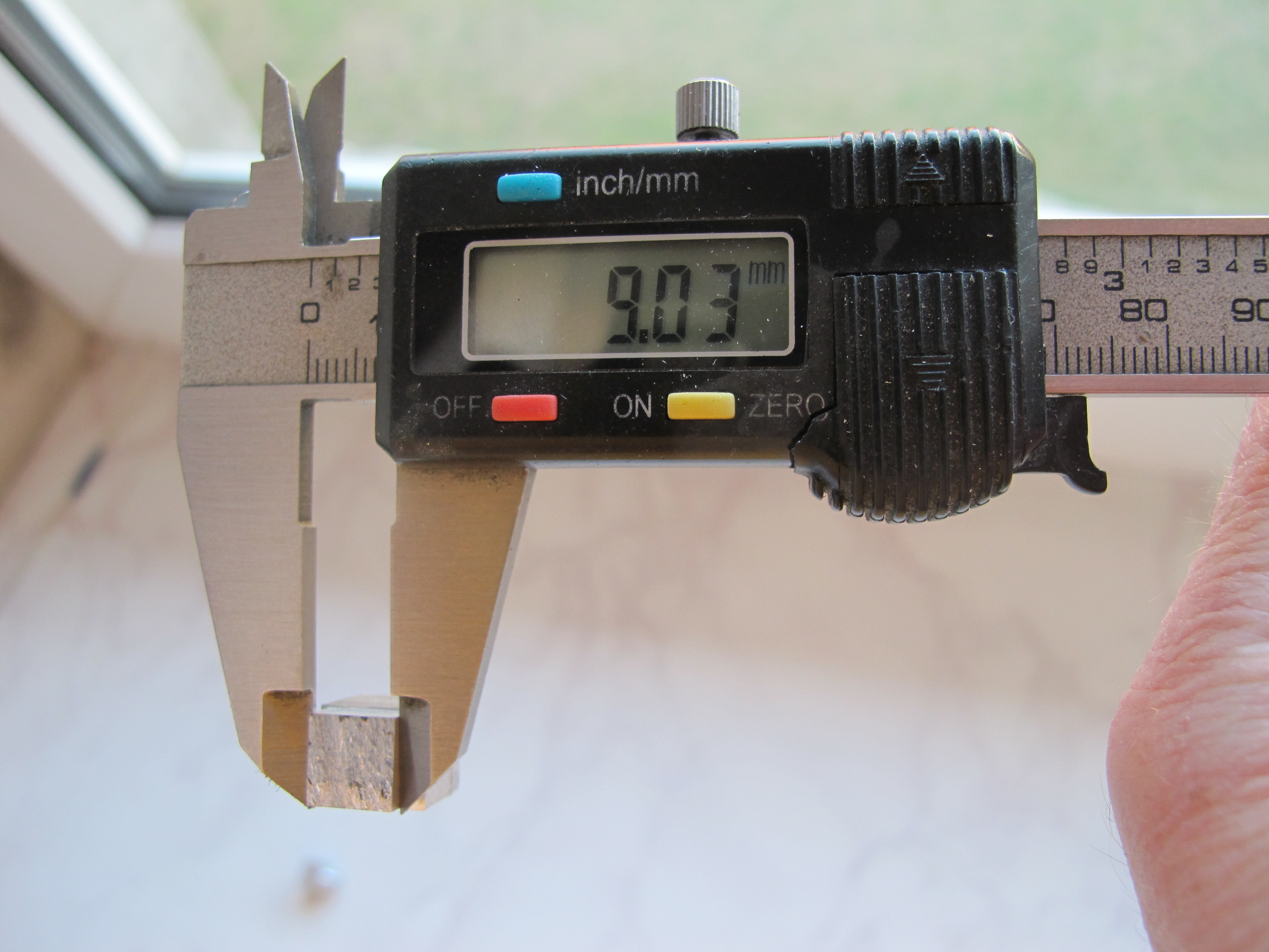

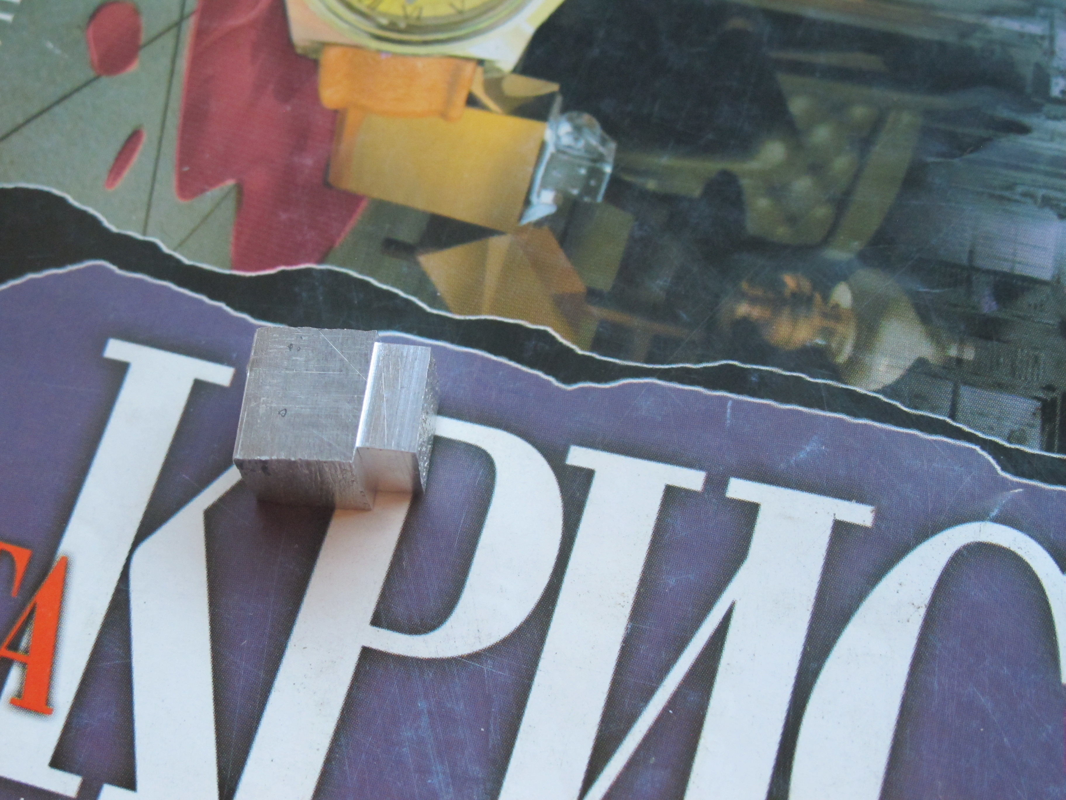

Попробовал пильнуть маленький квадрат и кружёк,
на предмет геометрии
Квадрат 9*9мм , круг 7 мм, фреза 6 мм кетай
Материал амг6
Ну что сказать, пилькает просто песня :good:
На квадрате стороны практически интентичные, диагональности сложно вымерить,
но разницы не вижу.
Естесно надо размеры поболее пильнуть, но пока так.
На кружке штангель ловит разницу в сотку
Микрометр ловит 2 сотки овальносьти
По времени на обработку, квадрат 10 секунд, круг 19 секунд, от пуска до останова шпинделя
Круг должен быть быстрее, но забыл указать что на фрезе 2 зуба
Делал через аймашининг
в плюсе 3 сотки (6010 просмотров) <a class='original' href='./download/file.php?id=14295&mode=view' target=_blank>Загрузить оригинал (1.59 МБ)</a>
в плюсе 3 сотки
здесь таже фреза , но размер указан 5.96 (6010 просмотров) <a class='original' href='./download/file.php?id=14296&mode=view' target=_blank>Загрузить оригинал (1.52 МБ)</a>
на квадрате острые грани, смотрел на предмет скругления (6010 просмотров) <a class='original' href='./download/file.php?id=14297&mode=view' target=_blank>Загрузить оригинал (2.17 МБ)</a>

nik1 писал(а):На квадрате стороны практически интентичные, диагональности сложно вымерить, но разницы не вижу.
а сделай такой же квадрат, только по диагонали, чтоб X + Y одновременно тянули шпиндель.

лучше все таки квадрат и проверить параллельность граней. положи на сканер и отсканируй при 600 dpi.

Сообщения: 8408
Сканера нету, это точно не смогу проверить
Круг можно пильнуть , чуть позже попробую, надо подш на 30мм найти
